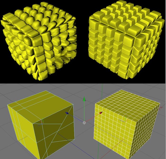

hai problemi se usi il displacement: risente molto di una geometria problematica dell'oggetto. Ho un vecchio test:

..cubo nel senso di primitiva cubo..no, non credo sia possibile! Però gli oggetti poligonali li gestisci comunque bene, solo che spesso li devi un po' "riaddomesticare" con varie operazioni, come suggerito.
ti dirò: a dire il vero ho avuto sempre tanti di quei problemi dall'importazione di geometrie da cad che ho trovato molto più profiquo rimodellare direttamente in c4d; file snelli, pochi poligoni e vai! Una volta che impari vai veloce e niente facce girate o phong inesistenti o sballati o poligoni degeneri! :)
