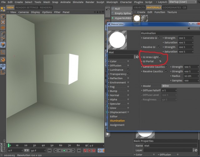

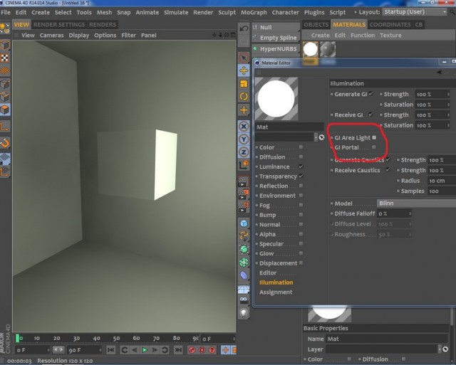

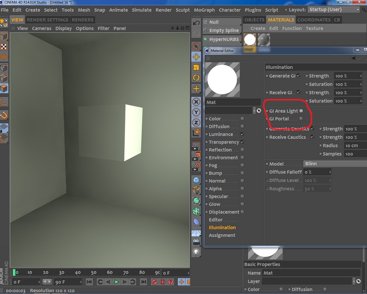

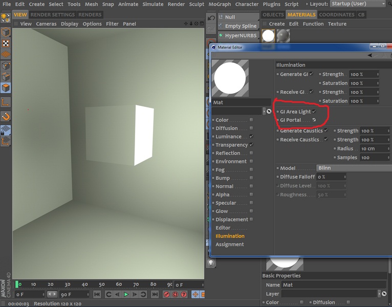

Non solo, ma puoi anche utilizzare un materiale con i soli Canali Trasparency e Luminance attivi: la applichi ai poligoni che formano la finestra (così non occorre nemmeno bucare la parete). Una prova rapidissima, senza e con GI Portal e con i soli Canali Luminance e Trasparency e senza nemmeno un "buco" per fare la finestra. Semplicemente un materiale con Luminance e Trasparency applicato a 4 poligoni che sarebbero la finestra. Leggero, veloce, pulito: ottimo, appunto, per interni ad esempio. E tieni conto che ho lasciato i parametri tutti di default.............
