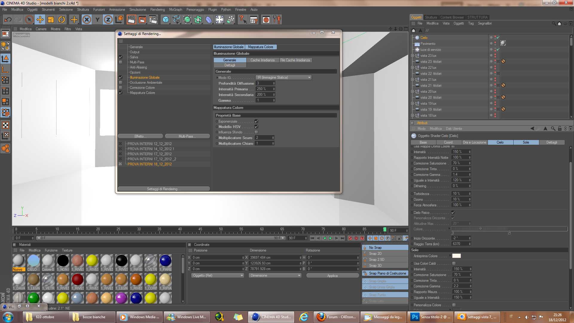

Orientativamente devi rimanere tra il 100% e il 200% di intensità.... al di sopra c'è qualcosa che non và
Per le area invece ti regoli in base alla bruciatura, non imposta se hai intensità 10 o 100

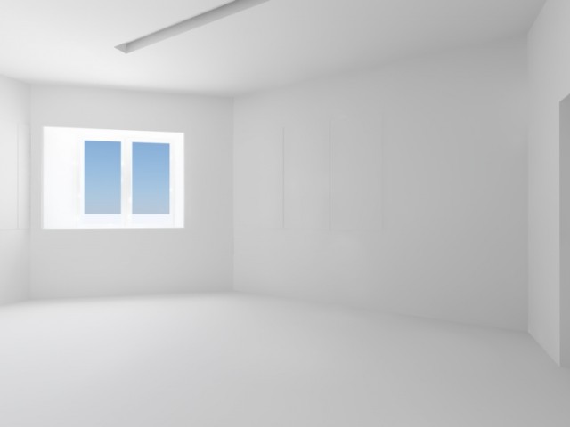

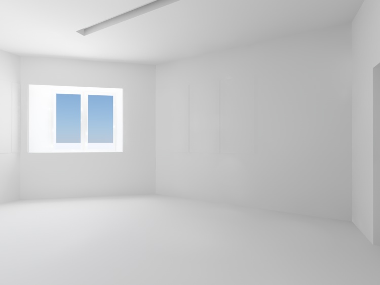

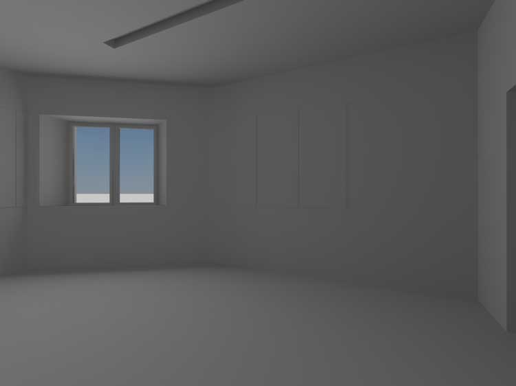

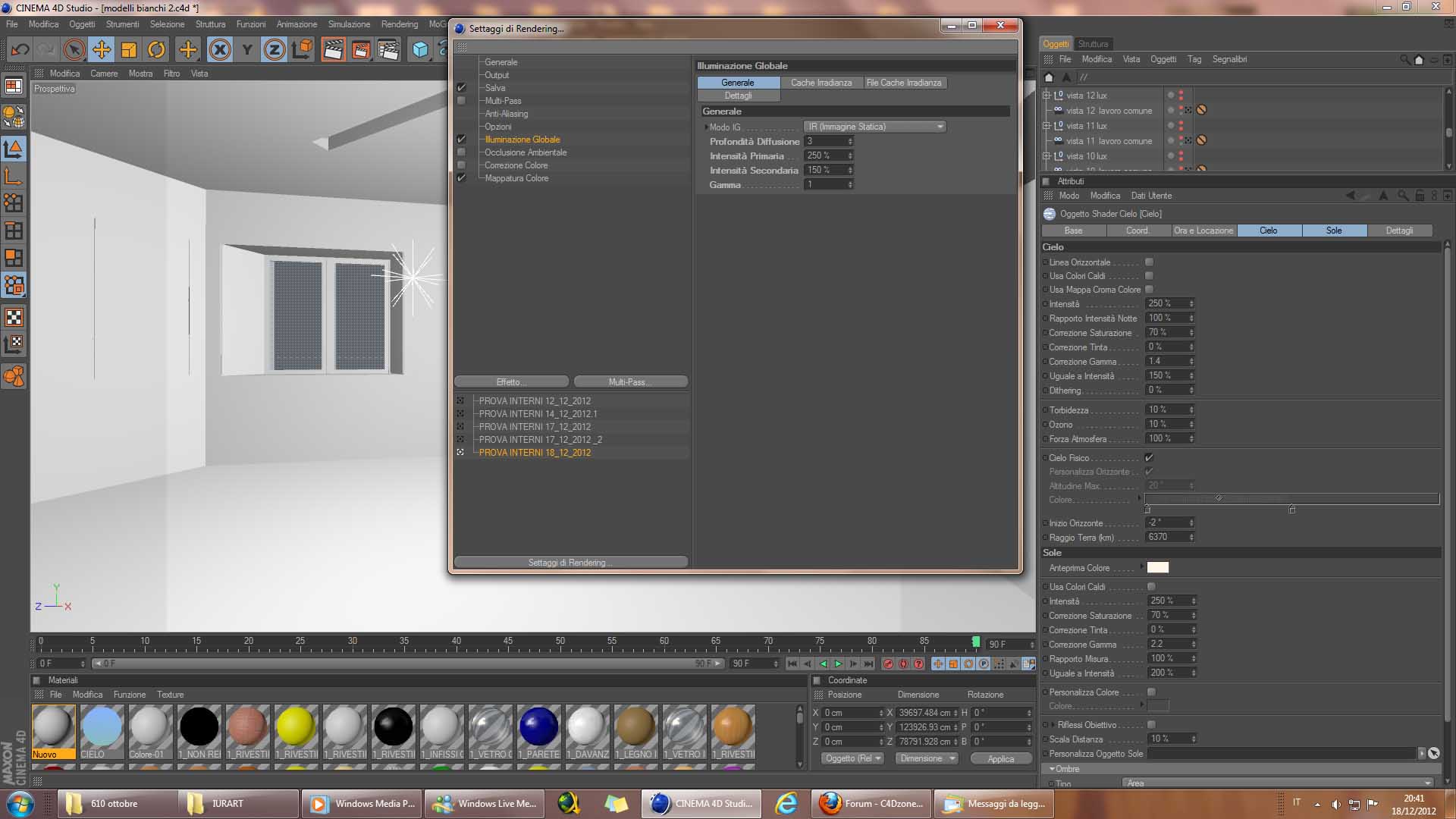

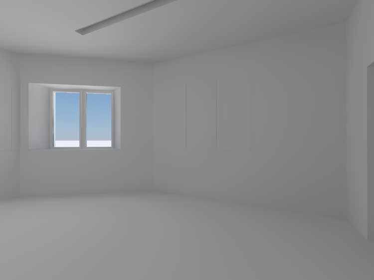

Cmq, ho preso una vista ed ho messo tutti i parametri a 0 dopodiche' ho aumentato progressivamente IG, sole e cielo.
Invio le due immagini : come vedrai, sto gia' a cielo ed ig attorno a 250 e mi sembra alquanto scura...

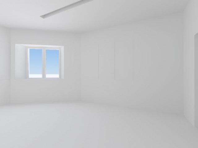

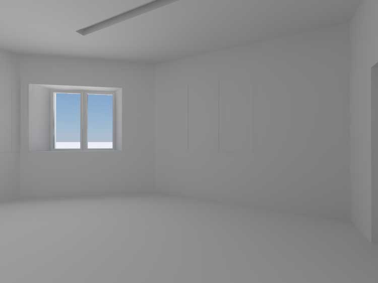

Allego un'altra immagine : ho ritoccato ancora un po' i valori di IG ed inserito una luce area alla finestra, intensita' 20%, ombre area decadenza lineare.
Re: rendering interno ufficio
Non alzare il cielo così tanto, mantieniti sul 120-150%.
Se c'è poca luce aumenta la area fino a bruciare e poi il sole
Per la decadenza... quadratica inversa.

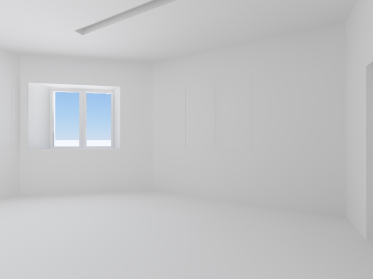

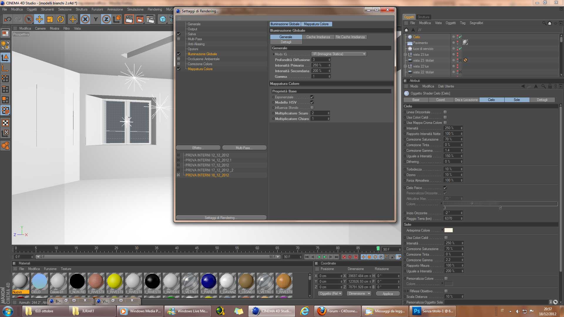

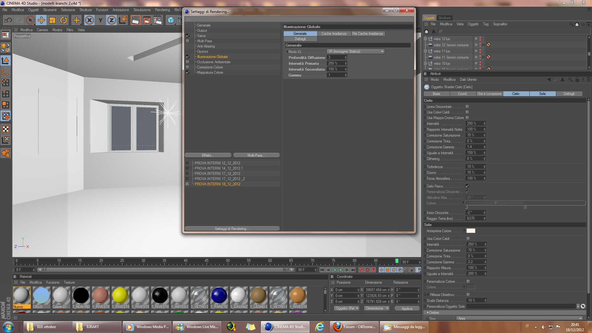

luce area al 30%, decadenza quadratica inversa (perche'?) e vetri cancellati.FofoC4D wrote:Domanda: hai mica i vetri alle finestre!?![]()
Se si, calncellali
Il resto dei parametri e' nello screenshot : sembra piu' luminoso anche se non so come regolare quel bagliore sugli stipiti della finestra.

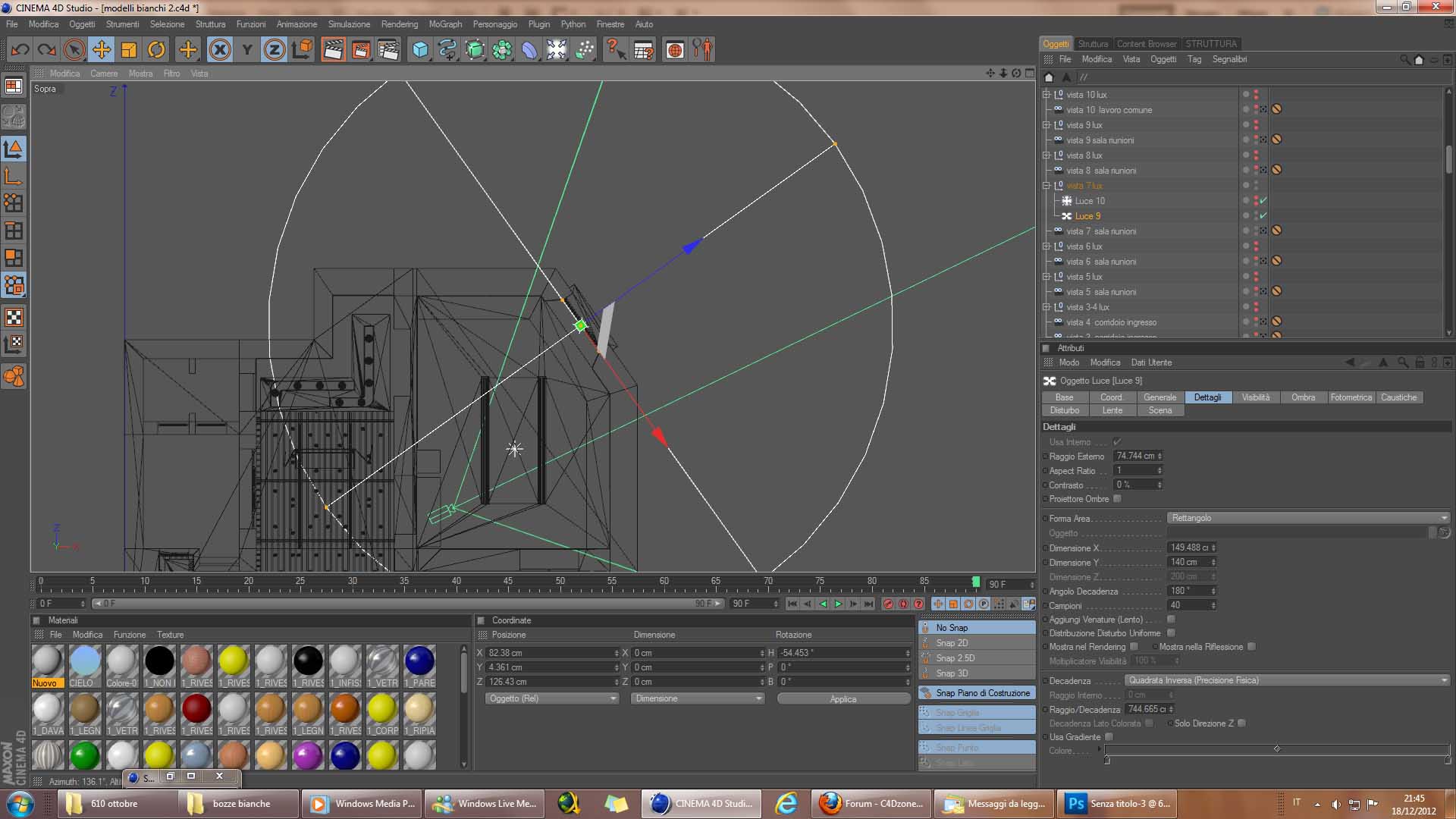

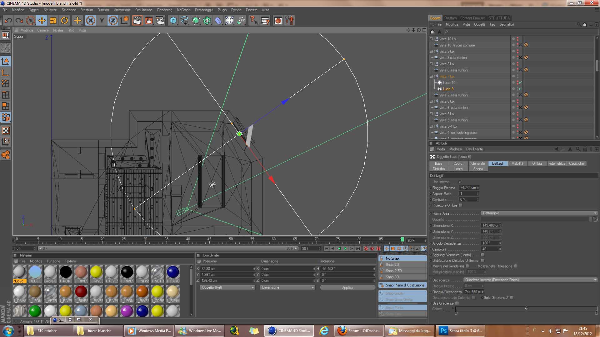

La luce infinita che simula il sole come è orientata?
Quadratica inversa perchè è quella piu vicina alla realtà.
Ora hai un eccesso di luce, abbassala (gir a rigira ritorniamo ai 130-150 indicati)
Altra domanda cruciale: dove posizioni il rettangolo della luce? dentrola finestra, fuori dalla finestra, incassata nei muri....????

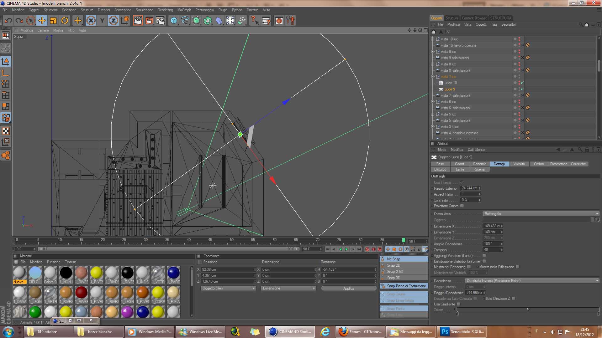

Luce del sole e cielo sono gia' a quei valori, se vedi i precedenti screenshot.
Quanto alla luce area, e' posizionata nel riquadro della finestra, il vano realizzato nella muratura per accogliere il serramento, tanto per intenderci...dal lato interno.
Ti invio gli screen.
