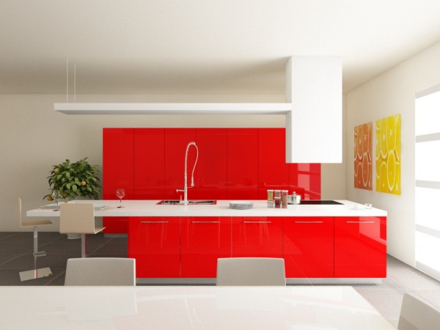

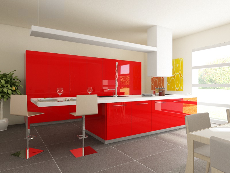

Beh...io la passerei in photoshop..una aggiustatina per flasharla un po'
SOTT
Posts: 651
Joined: Tue Oct 25, 2011 2:43 pm
Location: Mantova/Brescia/Verona
Re: Cucina
Post by SOTT »
mutilo wrote:Grazie
L immagine fuori come la dovrei sistemare a livello di esposizione?
Per il rosso proveró a fare come dici.
I miei consigli proprio non li vuoi ascoltare? :@ Invece di continuare a chiedere soluzioni prova a dartele da solo. Fotografa con il telefono l'esterno della stanza in cui ti trovi, ovviamente restando all'interno della stanza, e capirei come deve essere l'esposizione della tua immagine. :mrgreen:
Oltre all'esposizione anche la prospettiva è sbagliata. :)

:-(( non ti arrabbiare. Ho capito che fuori non si deve vedere niente. Non è che non ti ascolto è solo che sono un zuccone ( lo devo ammettere) :roll: quelle maledette immagini che voglio inserire a tutti i costi :@

Nessuno ti vieta di inserirle, completano ulteriormente l'immagine, ma inseriscile correttamente. 8-)
Ti basta guardare anche il catalogo di qualsiasi produttore di cucine per capire come dovrebbero essere inserite. ;)

Ok ho imparato la lezione :)
Proverò a postare due render una senza immagine fuori e un altra con l'immagine sovraesposta (come si vede in alcuni cataloghi).
Ciao e scusami x lo sbattimento che ti ho creato :P

Guardando la tua immagine c'è qualcosa che nn mi convince nell'illuminazione...
La luce che entra dalla finestra secondo me è troppo alta, dovresti abbassarla perchè mi sembra strano che spari così tanto sul soffitto e sulla cappetta... secondo me ti crea una luce troppo forte in quel punto...
Non ho ben capito dagli altri post come hai illuminato l'intera scena... c'è solo una luce area ad illuminare la stanza?

Alessia00 wrote:Guardando la tua immagine c'è qualcosa che nn mi convince nell'illuminazione...
l'illuminazione è composta da 2 luci area una nella portafinestra e una alla finestra che si trova nel muro opposto, e poi ho aggiunto il sun+sky.

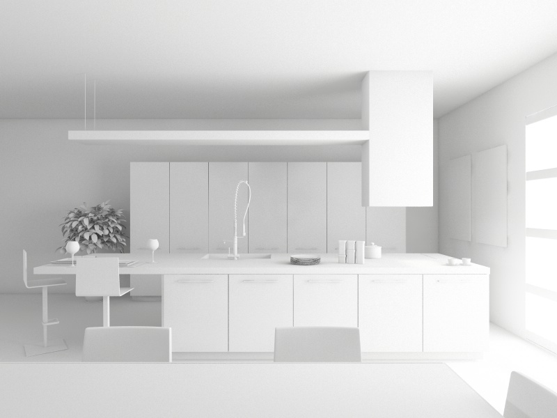

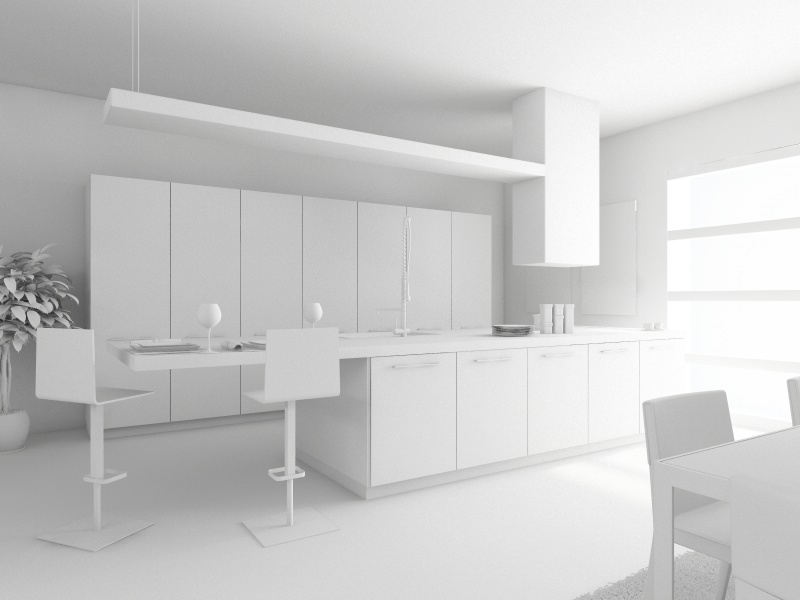

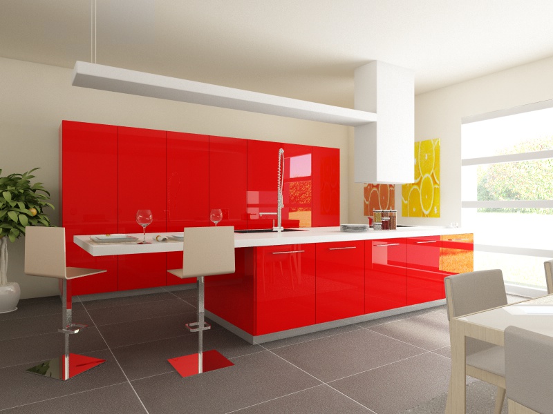

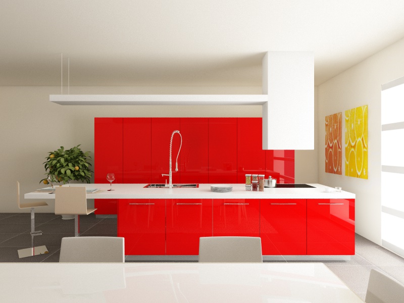

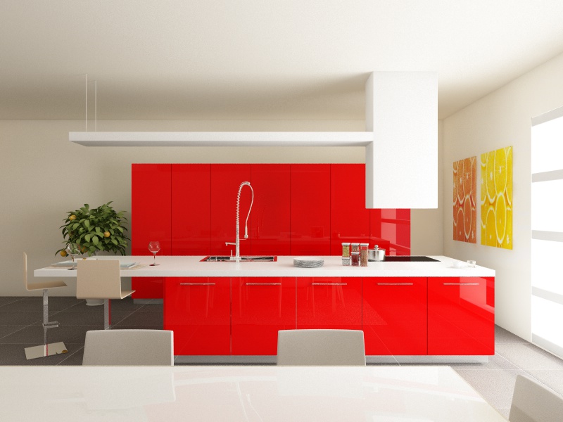

Ripartiamo da zero........
Allora l'illuminazione è data da una luce infinita sun+sky e due luci area nelle due finestre.( una si trova nella parete opposta a quella che si vede).
settaggi very very fast e niente physicalcamera ma camera standard di cinema.
CM su exponential
Ciao :)

Post by Alessia00 »
Oh molto meglio!! a questo punto dovresti dare un aggiustatina al metallo degli sgabelli, fallo satinato così sembra uno specchio. E fare meno riflettente anche i mobili della cucina 8-)
