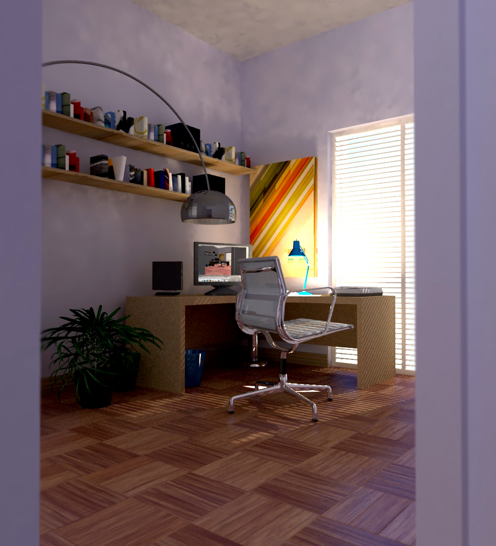

Per il momento ho messo il battiscopa e la lampada da scrivania, ma come immaginavo la luce non è il massimo, ho schiarito il tutto con Photoshop perchè è risultata un pò scura, e poi si sono materializzate delle macchioline sul muro, sapevo che può succedere ma non ricordo più quale impostazione devo modificare, :shock:

allora, mi sembra che stai procedendo bene, compliementi.
ora, dopo l'opera di lecchinaggio posso passare alle bastonate :x
la luce della lampada non puo essere una omni, ma una spotlight. meglio se ies.
le ies sono dei file contenenti i riferimenti fotometrici reali delle luci. adesso non sto qui a spiegarti come funziona. fai una ricerca su internet e fatti una cultura. x adesso ti basti pensare che ogni lampadina in commercio per legge deve avere una scheda con le relative informazioni fotometriche. In fatti praticamente ogni luce di cui abbia memoria esiste sotto forma di IES e VRAY le legge.
ora non ti rimane che cercare la IES che piu ti piace (cerca RICHIESTE RICHIESTE RICHIESTE e troverai cio che cerchi) e inserire la IES nel parametro della vrayLightTag dedicato.
ricordati di considerare l'asse blu come la direzione della luce.
poi le macchie sul muro. ma che tex hai messo? verifica. :P
e poi l'illuminazione... adesso è un po scura. magari alza una po la tenda, tienila meta aperta e meta chiusa.
posta i parametri della telecamera e vediamo che si puo fare.
ultima cosa. la lampada in primo piano distoglie lo sguardo. spostala ma tienila in vista.
crea un materiale con il luminosity acceso e assegnalo alla lampadina. non farà luce ma darà l'impressione di essere accesa. al limite usa anche li una IES.
complimentoni ankora.
ciao e buon lavoro
Renxo

ah, scusa mi stavo dimenticando.
le pareti a me non dispiacciono affatto. sembra un effetto spatolato.
ovviamento se non è l'effetto che volevi devi cercare di toglierlo.
complessivamente è venuto molto bene.
Renxo

Ciao! purtroppo non posso aiutarti sull'illuminazione perchè non uso vray:( ma sicuramente va fatto qualcosa per non bruciare la zona della finestra e riuscire ad illuminare meglio le zone in ombra...
A parte questo posso dirti che secondo me i libri andrebbero texturizzati un po' meglio, forse la cosa più furba, se non vuoi stare a fare tutte le copertine è buttarci dentro delle enciclopedie, che almeno sono tutte uguali, che ne so te ne fai 2 o 3...
Poi mi sembra che ci sia da sistemare la mappatura del quadro, che riporta la stessa immagine compressa anche sui lati.
Il resto mi sembra ok, forse, se ne hai voglia, ci aggiungerei qualche filo sulla scrivania ed eventualmente anche sotto, con una presa...ma vedi tu...
Credo che potrebbero essere piccole modifiche che poi, insieme ad una corretta illuminazione, ne compromettono la resa fotorealistica ;)
forse mi sono dilungato un po' troppo...
cmq nel complesso è un buon lavoro, mi piace e ti seguo negli sviluppi ;)
