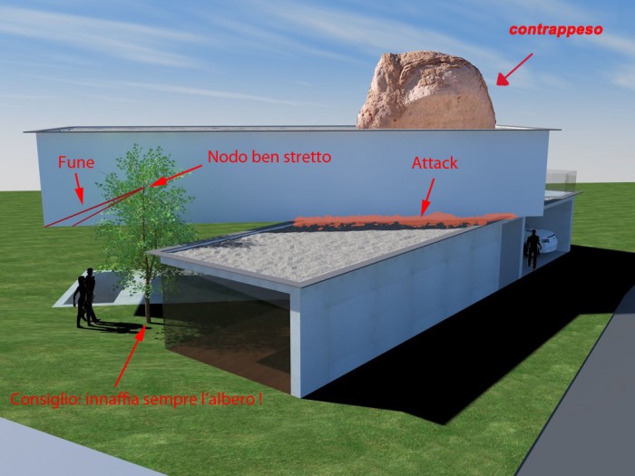

Io farei così... :P
:lol:
Entropy
Posts: 664
Location: sicilia
Re: ..ma secondo voi...
Post by Entropy »
jaja GRANDE! però hai scordato una cosa ;) ejejej
