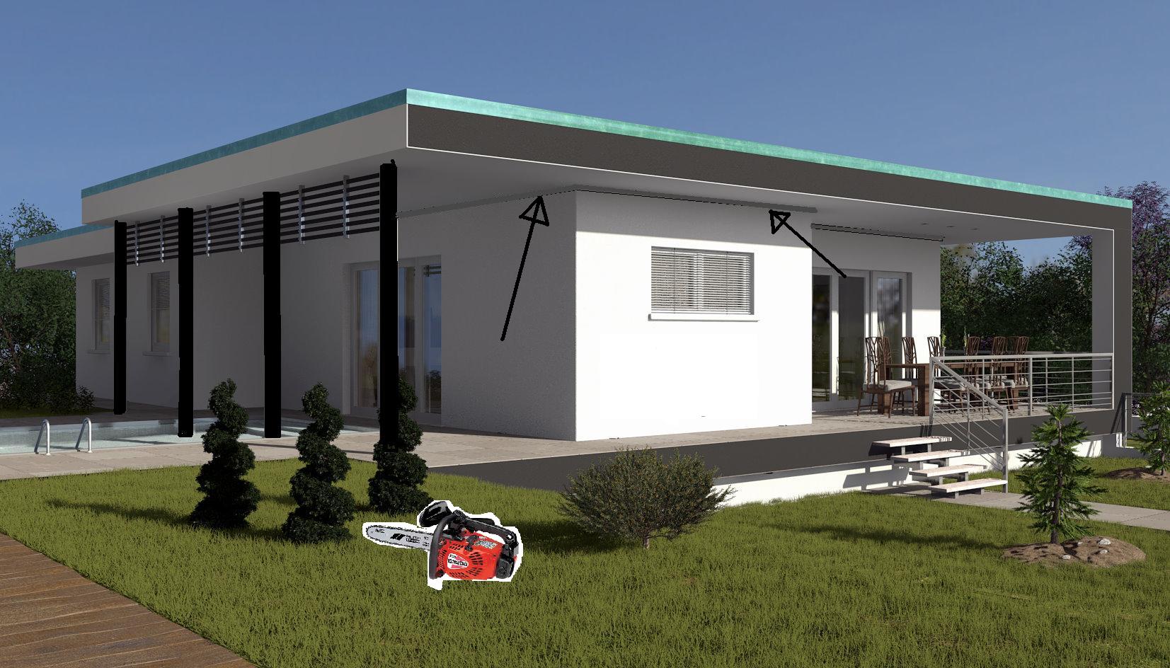

per i pilastri tondi, volevo dire che gli darei una bella mano di colore, preferibilmente opaco a mio avviso". un grigio scuro per staccarli dal colore chiaro del soffitto.
ma il nucleo centrale è grigio, a quale colore ti riferisci?
la "c" che hai creato la leggo grigia, solo se mi metto perfettamente perpendicolare a essa.
se ti sposti leggermente i pilastri li vedi che sorreggono la soletta bianca.
questo invece:

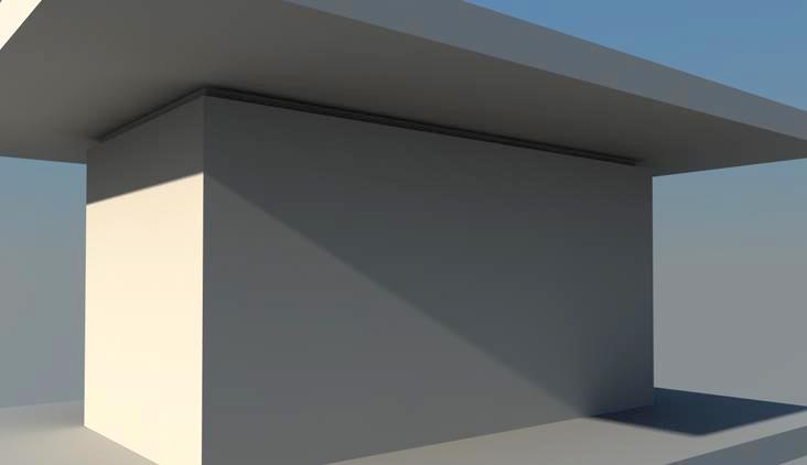

quello che ho pensato invece come "scuretto" è un abbassamento rispetto al filo dell'intonaco. una specie di fascia incassata che faccia sembrare i 2 corpi indipendenti. uno poggiato sull'altro ma non collegati.
allego immagine :)
per i pinetti invece pensavo a questa soluzione (vedi foto :lol: )

la fascia è una bell'idea, magari anche un bel 10-15 cm per staccare. :)
volevo fare anche qui il tetto completamente staccato, ma non riesco!
per i pilastri spero non siano troppo invasivi colorati di grigio, anche perchè già son 4 (troppi) in più li faccio risaltare, io invece li volevo far sparire. faccio una prova grigia opaca, tipo ferro.
grazie pier, vuoi qualche compenso? :lol:
i pinetti ci dormo su stanotte, poi vedo se segarli :)

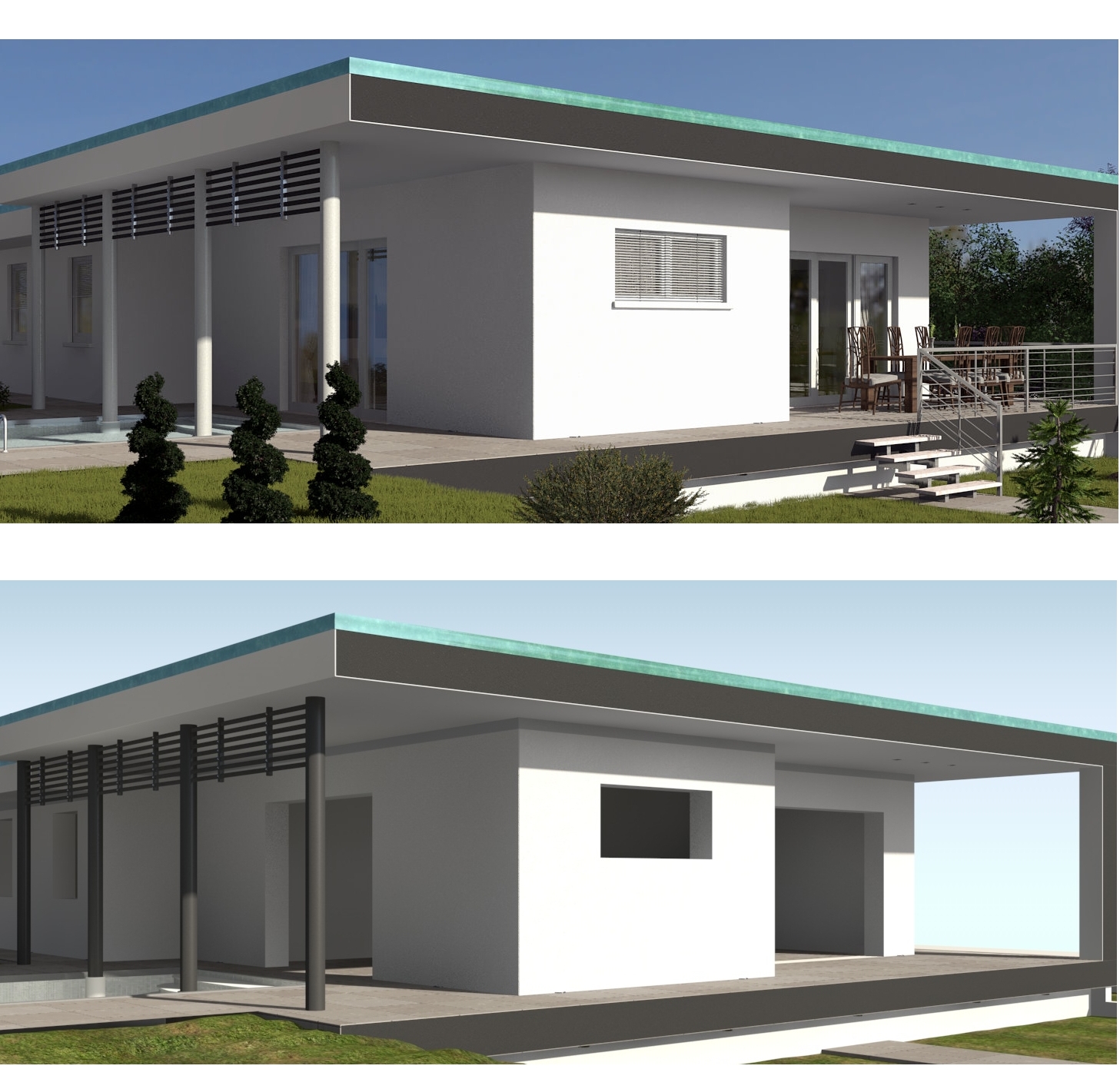

pierrrrrrrrrrrrrrr
allora, la fascia mi piace, magari anche leggermente più scura, i pilastri no, danno l'effetto che proprio non volevo, cioè si notano parecchio, cosa dici/dite?
ciao caio
p.s.: il 50% di niente quant'è? :lol: :lol: :lol:

io veramente intendevo uno scuretto come quello allegato :) .
poi se abbiamo il braccino corto e lo facciamo solo con il colore basta dirlo :lol:
ma quei pilastri son proprio indispensabili?? :roll:

pier così mi metti in difficoltà col cappotto, dovrei ridurre lo spessore dell'isolamento e quindi avrei problemi a far tornare i conti della trasmittanza della parete.
dovrei fare i conti prima di poter dire che posso farlo.
i pilastri? ho uno sbalzo di 3,50 metri, che dici mi faccio uccidere dall'ingegnere? vorrebbe dire alzare lo spessore della copertura (soletta), fare una trave ribassata e vedere se ci sto col voltino della finestra.
mi stai uccidendo il progetto :lol: :lol:
