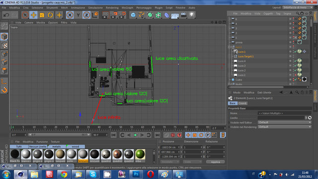

ma diciamo che quello che preme di più a me è il valore da attribuire alle luci area( messe appena prima delle finestre, e questo spero sia giusto, visto che in un topic dievano di metterle dietro) per non fare l'immagine troppo piatta...

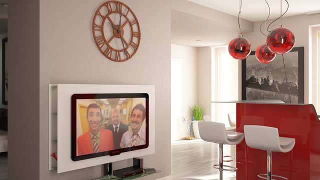

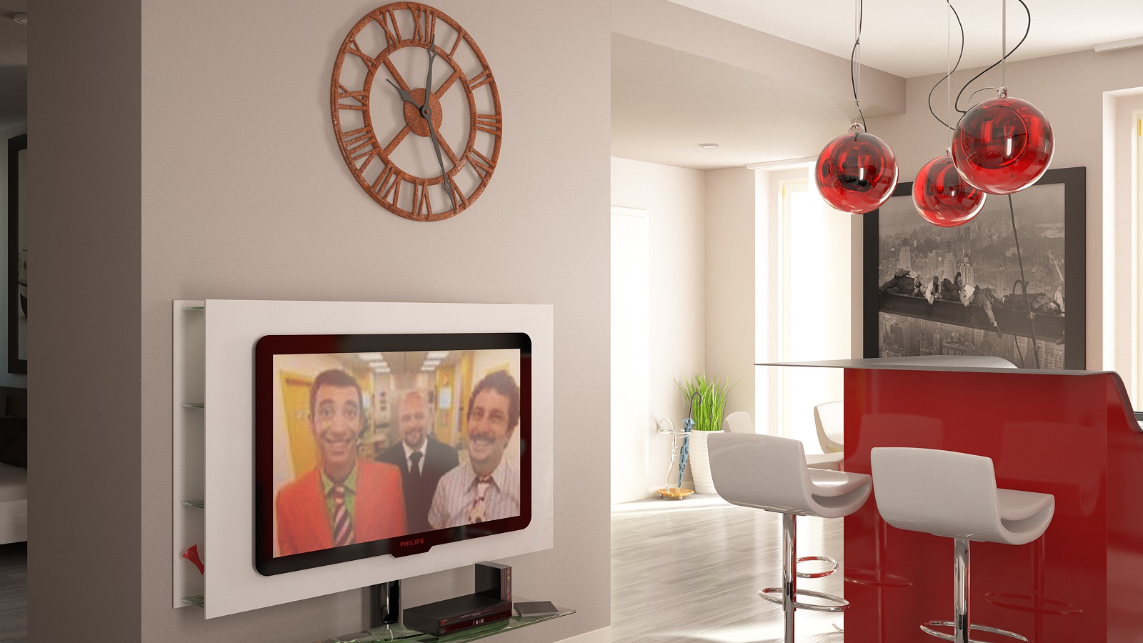

io cerco proprio un ambiente molto illuminato, quello che hai fatto tu per me è troppo scuro.
quindi per togliere il "piattume" devo cercare di aumentare i contrasti, e immagino che dovrò giocare con lo shutterspeed e con il color mapping

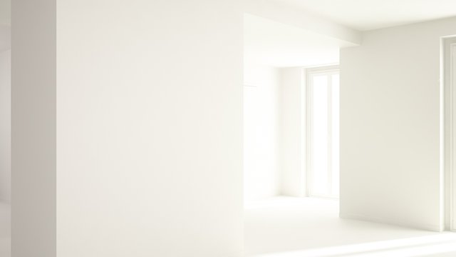

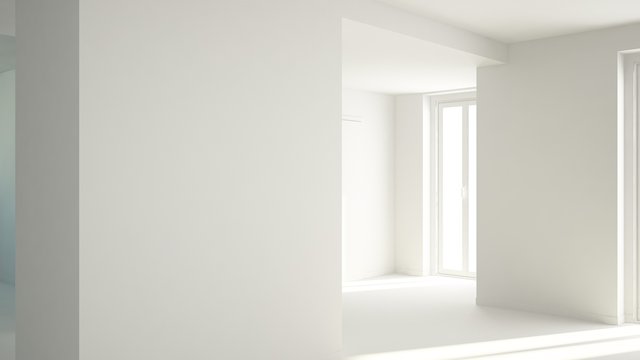

allora, posto quella di partenza, che effettivamente era un pugno nell'occhio come luminosità messa a confronto con le altre, anche se a me l'effetto luminoso nella parte di destra non dispiace; non mi piace la parte a sinistra.
le altre due le ho ottenute mettendo lo shutterspped a 170 anziché 150, nel color mapping poi ho messo DM a 0.9 e BM 0.6 (hho scopiazzato dalla guida di vray del forum confesso :D ).
ho provato a tenere il white balance su daylight con luci area alle finestre color bianco e poi con colore azzurrino.
inoltre ho disattivato la luce area che avevo messo a sinistra, dietro il muro per capirci, ma allego l'immagine.
a me piace, è molto luminosa ed è l'effetto che voglio ottenere, ma se è ancora troppo piatta ditemi pure se devo intervenire di nuovo.
ciaooooo
