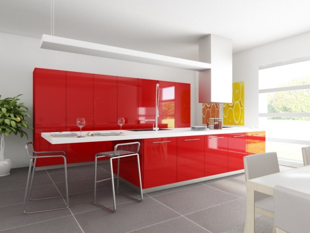

Oserei dire che l'illuminazione finalmente è decisamente migliorata. :)
mutilo
Posts: 1271
Location: Ravenna
Re: Cucina
Post by mutilo »
SOTT wrote:Oserei dire che l'illuminazione finalmente è decisamente migliorata. :)
oh finalmente..... ;)
ciao :)

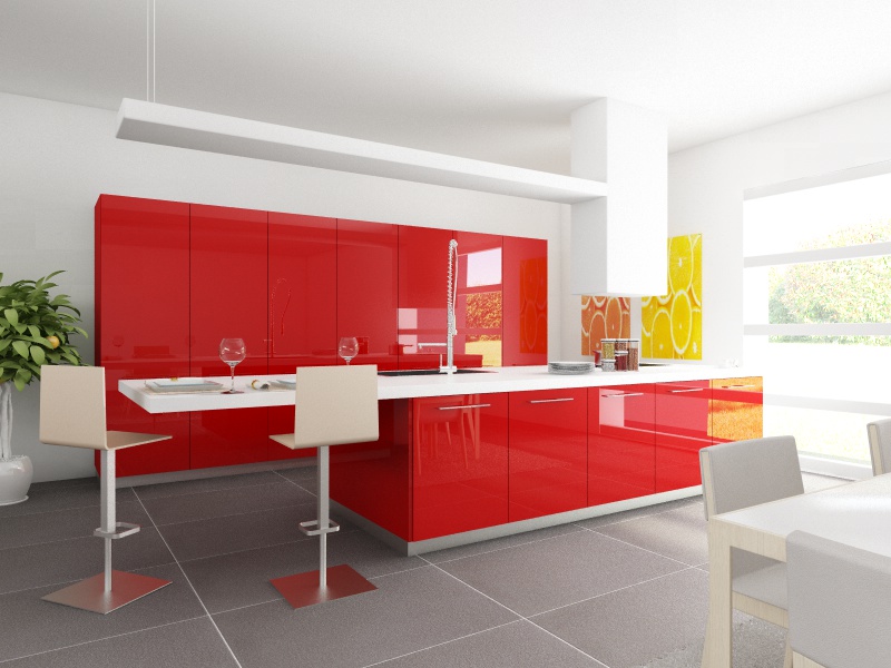

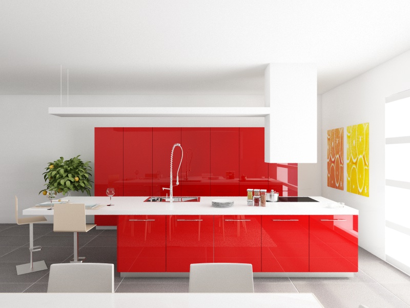

Posto le ultime due scene corrette. Queste potrebbero essere le definitive (più di così non riesco ad ottenere :( con c4d e vray).
i vostri commenti e critiche sono ben accetti.
Ciao :)
SOTT
Posts: 651
Joined: Tue Oct 25, 2011 2:43 pm
Location: Mantova/Brescia/Verona
Re: Cucina
Post by SOTT »
Secondo me hai ridotto eccessivamente le riflessioni del metallo degli sgabelli passando da un cromo/specchio ad un sanito. :roll:
Io personalmente preferivo il cromo alla situazione attuale che risulta anche eccessivamente puntinata.
Come già ti era stato detto, a meno che le alte della tua cucina non siano rivestite in vetro, se l'intenzione è fare un laccato lucido renderei le riflessioni meno nette. Adesso ad occhio credo che tu abbia impostato 1, io lo ridurrei a 0,9/0,94, vedi te il risultato che preferisci. 8-)
Per quanto riguarda la cappa non riesco a capire il materiale con cui è realizzata. :?
Per complicarti la vita ti consiglierei di realizzare un bel acciaio satinato che farebbe la sua porca figura. :!:

SOTT wrote:Secondo me hai ridotto eccessivamente le riflessioni del metallo degli sgabelli passando da un cromo/specchio ad un sanito. :roll:
Grazie mille.
per la cappa pensavo ad un rivestimento in cartongesso, ma provo con l'acciaio satinato così mi complico un pò la vita :lol:
per gli sgabelli, sinceramente come forma non mi piacciono molto forse li cambierò, bò :?
Adesso faccio tutte le prove del caso.
A più tardi.
ciao :)

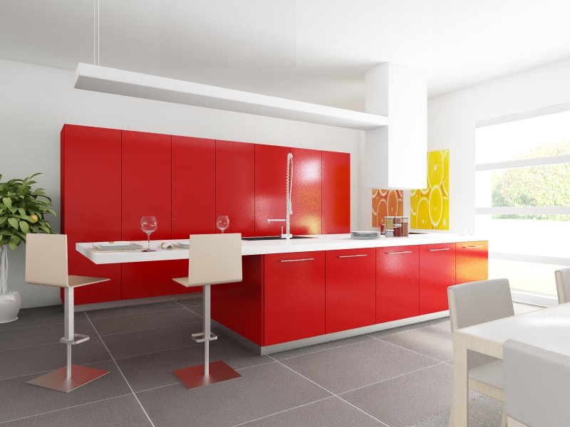

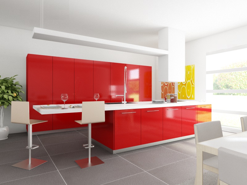

lasciando stare le altre piccole modifichine, posto le due immagini con le riflessioni modificate a 0.90 e 0.94.
Aspetto un vostro parere.
grazie
Ciao :)
0.94
0.94
0.90
0.90
SOTT
Posts: 651
Re: Cucina
Post by SOTT »
Io il 0,90 lo escluderei perchè perde troppa lucidità ed inizia a sembrare un laccato opaco. Quasi quasi proverei anche con un 0,96 che secondo me è la soluzione azzeccata. Sempre se hai voglia e tempo. ;)

devi aumentare anche le subdivisioni del glossiness però...anche se ti aumentano i tempi di render
mutilo
Posts: 1271
Location: Ravenna
Re: Cucina
Post by mutilo »
enzo_87 wrote:devi aumentare anche le subdivisioni del glossiness però...anche se ti aumentano i tempi di render
SOTT wrote:Io il 0,90 lo escluderei perchè perde troppa lucidità ed inizia a sembrare un laccato opaco. Quasi quasi proverei anche con un 0,96 che secondo me è la soluzione azzeccata. Sempre se hai voglia e tempo. ;)
ok adesso provo.
Grazie mille

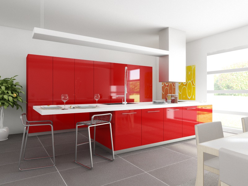

eccolo.
allora ho modificato gli sgabelli ai quali ho applicato un acciaio inox, ho applicato alla cappa un satinato :? però non mi sembra veuto bene, IL LACCATO LUCIDO L'HO PORTATO A 0.96 CON SUBDIVISION 16.
ciao :)
