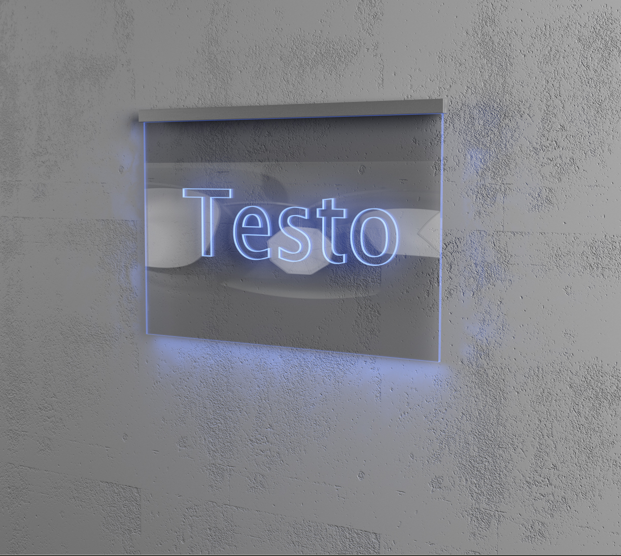

Niente da fare, con caustiche attivate crasha tutto.. senza caustiche i bordi del plexi non si illuminano tutti uniformemente come dovrebbe essere nella realtà. La prova che stò facendo è anche l'illuminazione del plexiglass senza "scritta sfondata". Teoricamente (nella realtà) qualsiasi superficie del plexiglass, bordi compresi, se levigati si devono illuminare, ma con vrayforc4d non riesco ad ottenere questo risultato. In più se esaspero le luci ecc, il plexi da trasparente diventa colorato con forte alone, e nella realtà invece rimane sempre trasparente. Maggiormente poi per avere un lieve effetto di illuminazione la scena deve essere "buia", e nella realtà invece anche con forte luce solare la targa si illumina.

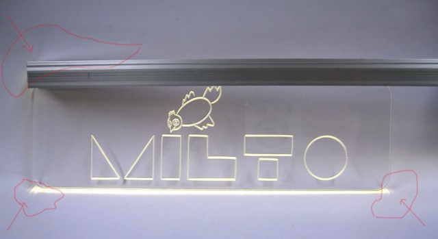

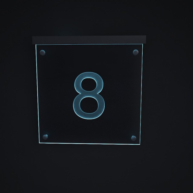

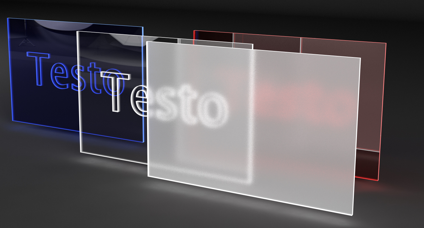

Le caustiche sono dure da renderizzare,poi dipende da come le hai settate,ma comunque non è che i bordi si illuminano + uniformi con le caustiche.Il materiale per il plex è semplice spegni tutti i layer spunti solo refraction e specular e nello specular attivi solo il reflection.Sui bordi quando sono illuminati dalla luce una luminanza,se la luce è spenta gli metti il materiale plex.Il plex dove è trasparente non ha bisogno di nessuna luminanza,sono i bordi che illuminano assieme alla scritta interna.Se un plex è tutto satinato la sua trasparenza si perde e di molto,riuscirai a percepire un oggetto dietro di lui solo se illuminato dalla luce de sole,o di una fonte luminosa all'interno della stanza.Scusa perchè non posti quello che sei riuscito a fare così almeno si capisce,basta una preview.Qui se ti può essere di aiuto ti fa capire il loro effetto http://www.c4dzone.com/it/forum/viewtop ... =1&t=25435
Questi sono alcuni esempi di caustiche li ho cerchiati.

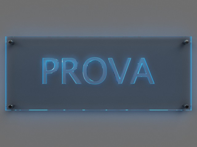

Questa è una prova con tutto il plex sabbiato,satinato insomma opaco,anche senza le caustiche i bordi s'illuminano omogenei,se poi vuoi aggiungere le caustiche si può fare.

Domani ragazzi vi posto le varie prove.. Comunque scusa ma "milto" ed "8" sono dei render o delle foto di esempio che hai preso da internet?! Perché quello a cui miro e proprio fare la soluzione del "8" con quei giochi di rifrazione sul muro ed il bordo del plexiglas illuminato. Mettendo come dici tu una lumi anzi sul bordo voi si va' a perdere quell'effetto di illuminazione proiettata sul muro. Come vedi nell'immagine del "8" i bordo sono illuminati ma la proiezione della luce sul muro non è omogenea e rispecchia invece quello che è "levigato" nel plexi e non "sfondato" come nel file test che avevi postato. In maggior modo con una luce uniforme puntata a contatti sul "taglio superiore" del plexi, si ha poi tutto quell'effetto..scritta serigrafata che si illumina, e proiezione della luce sul muro dipendente da quello che è la scritta serigrafata.
Resta il fatto che vi ringrazio in anticipo per la disponibilità mostrata. Comunque. Se qualcuno è riuscito a tirar fuori una scena come quella del "8" in vray..se la posta gli offro da bre :) o una cena. :)

ZioJack wrote:Domani ragazzi vi posto le varie prove.. Comunque scusa ma "milto" ed "8" sono dei render o delle foto di esempio che hai preso da internet?! Perché quello a cui miro e proprio fare la soluzione del "8" con quei giochi di rifrazione sul muro ed il bordo del plexiglas illuminato. Mettendo come dici tu una lumi anzi sul bordo voi si va' a perdere quell'effetto di illuminazione proiettata sul muro. Come vedi nell'immagine del "8" i bordo sono illuminati ma la proiezione della luce sul muro non è omogenea e rispecchia invece quello che è "levigato" nel plexi e non "sfondato" come nel file test che avevi postato. In maggior modo con una luce uniforme puntata a contatti sul "taglio superiore" del plexi, si ha poi tutto quell'effetto..scritta serigrafata che si illumina, e proiezione della luce sul muro dipendente da quello che è la scritta serigrafata.
Si le immagini sono prese da internet come quelle che hai postato.Non capisco questa parte
Ok credo di aver capito ora quello che intendi

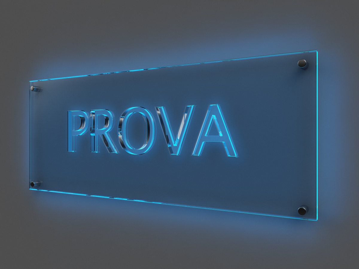

Re: plexiglass luce filtrante help
Post by nexzac »

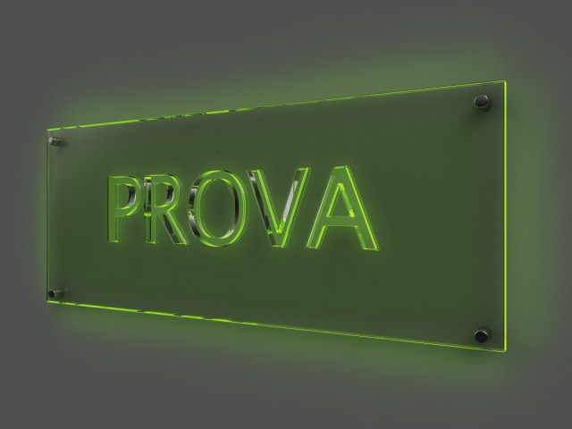

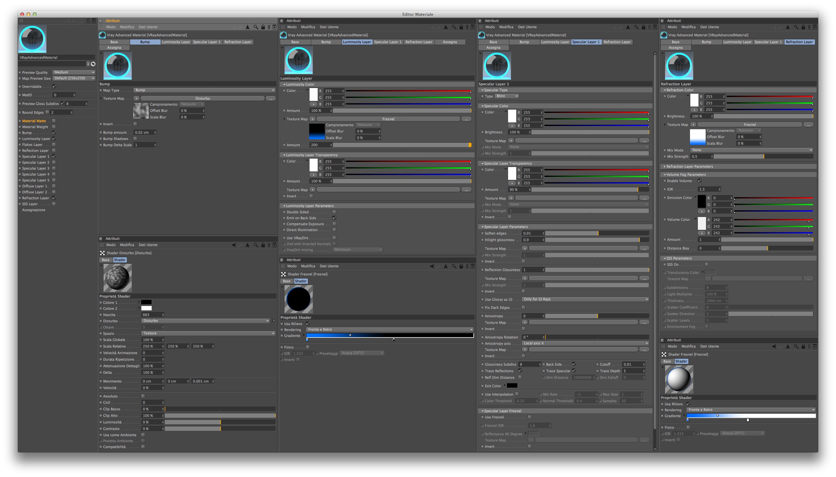

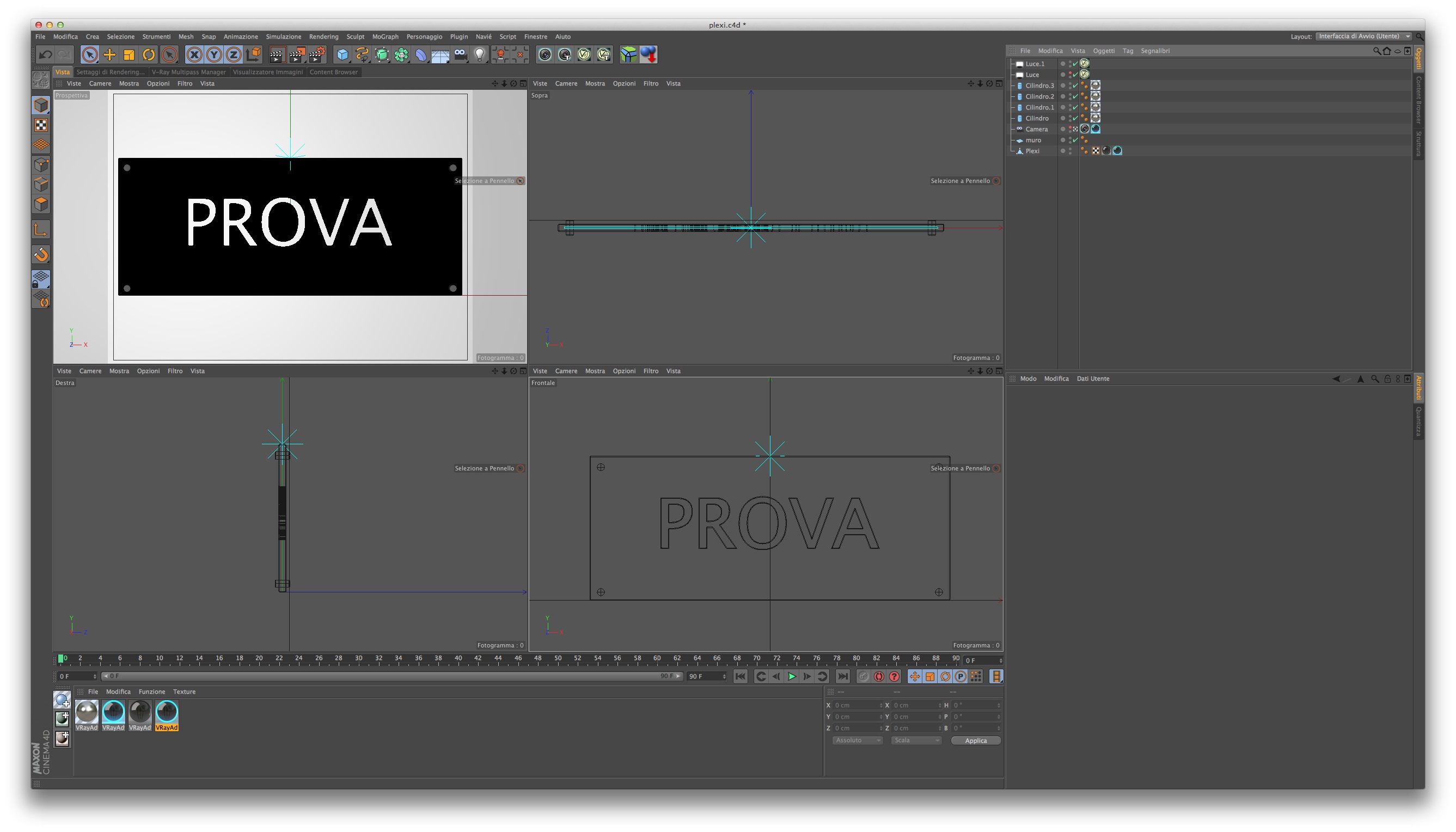

ho fatto una prova anch'io, diversamente da quanto proposto finora ho provato a mantenere un unica mesh per garantire il volume del materiale di vray, usando poi la luminanza con un fresnel, in modo che la luce ha effetto solo sulle facce "di taglio" rispetto alla vista...
posto un immagine che faccio prima :)
edit: ho aggiunto una prova in un altro colore e lo screenshot del materiale.
ovviamente la forza della luminanza dipende dalla scena, dalla camera, dalla luce che usi nel progetto...

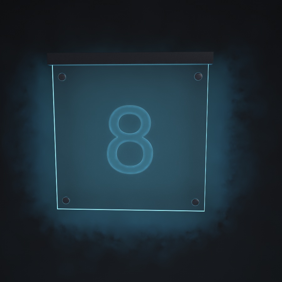

ZioJack
Posts: 104
Joined: Tue Oct 11, 2011 6:38 pm
Post by ZioJack »
Il primo è con il materiale postato da "nexzac" ma con la differenza che la luminanza è settata a 20 anzichè 200, e senza luce area posta dentro la parte superiore in acciaio (la luce area con orientamento rivolto verso il basso, inserita come se fosse una barretta led per intenderci a contatto con il plexi e che dovrebbe far illuminare tutti i tagli e le parti serigrafate).

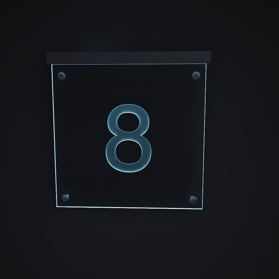

Il secondo è invece il mio test con l'illuminazione che proviene da dentro l'acciaio superiore con luce area, e nessuna luminanza impostata al materiale. Ma l'effetto ancora non mi aggrada in quanto non si avvicina nemmeno lontanamente all'immagine "8" postata precedentemente. In più l'uscita della luce dal taglio del plexiglass non è affatto come l'immagine sopra citata.
Premetto, che il numero 8 nel plexi non è sfondato del tutto ma solo in proporzione del 10% rispetto allo spessore del plexi, quindi attualmente il plexi che vedete è un volume unico senza fori!
Ma qualcuno riesce a fare l'esempio "8" postato da "cesgimami" in tutto e per tutto? ossia materiali, luci, effetto riflessioni luce sul muro create dal taglio plexi, bordi che si illuminano..ecc? come vedete poi la scena è anche "luminosa" quasi a "giorno".

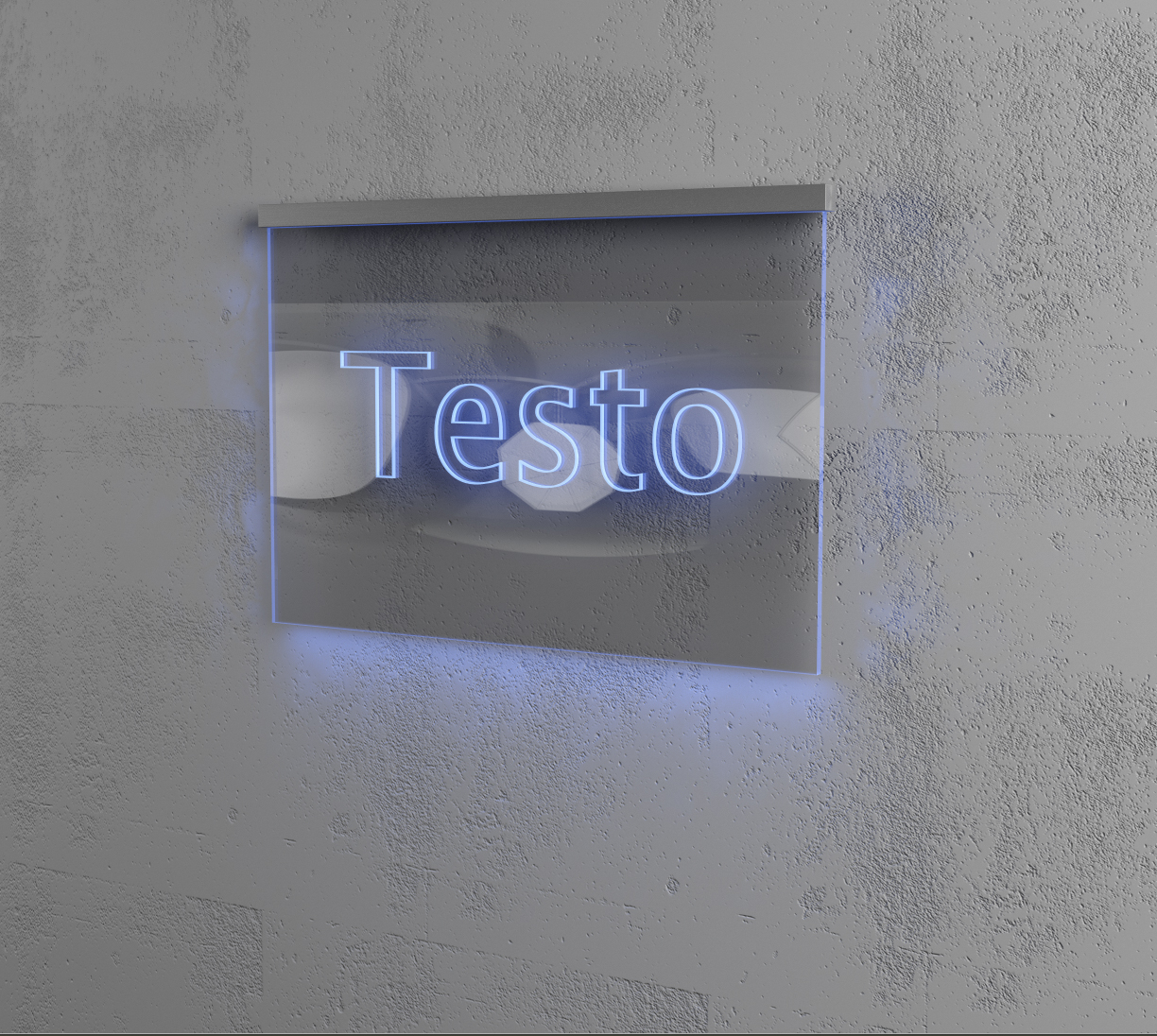

Post by nexzac »
x farlo più simile possibile a quell'immagine secondo me dovresti illuminare il plexy nello stesso modo a questo punto... sembrerebbe che ci fosse una luce led che scende dall'alto e illumina il volume del pezzo di plexy, giusto?
a questo punto userei (se dovessi farlo io) il materiale che ho fatto leggermente con meno luminanza e una luce area (solo specular, non diffuse) sopra il plexy, in modo che venga riflessa nel volume della mesh.
cesgimami
Posts: 2962
Location: Cattolica rn
Post by cesgimami »
Altra prova

L'ultime prove di cesgimami, e di nexzac mi piacciono come risultato, ma nella realtà ragazzi ci sono un paio di errori:
il primo è che le scritte difficilmente sono "vuote" quindi il plexi non dovrebbe avere una sottrazione boleana piena di solidi, ed il secondo se ci fate caso il centro della P, R, O, A .. "volano" .. eheheh.
Nella "prova" di nexzac l'illuminazione delle lettere viene riflessa nei bordi del plexi, ed in realtà i bordi dovrebbero solo illuminarsi e non riflettere. La prova di cesgimani mi piace molto, ma ha il problema sopra elencato del "vuoto" sbagliato.
Comunque resta il fatto che i risultati sono belli, e su quello non discuto affatto ragazzi.
I render che vi avevo postato io sono il risultato di una sottrazione boleana parziale, in modo tale che il plexi non viene svuotato del tutto.
