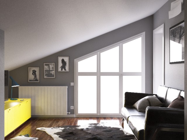

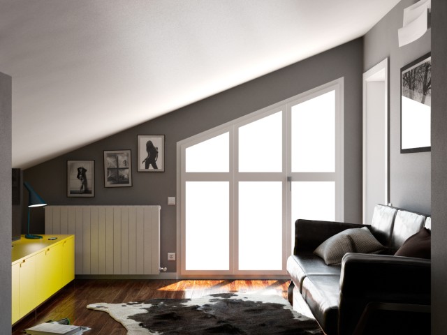

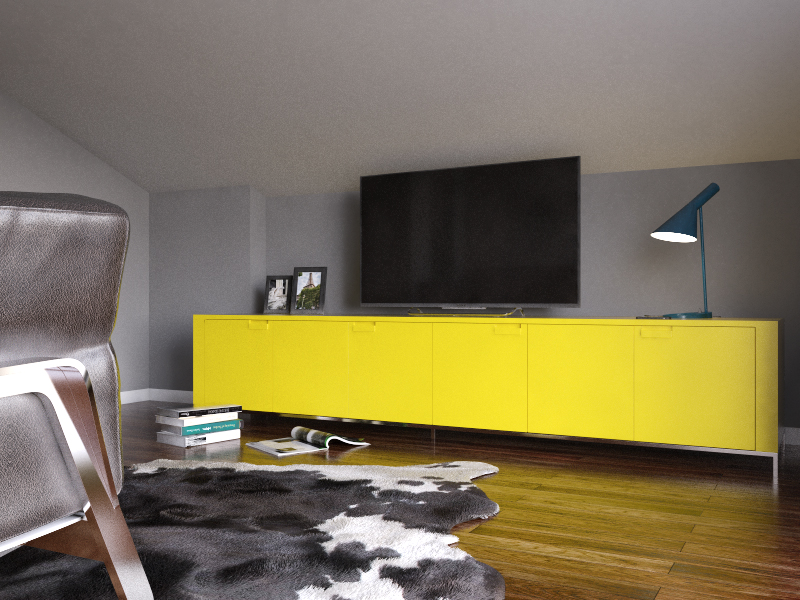

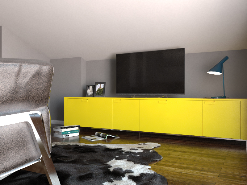

mi sono messo di impegno per migliorarmi molto.......spero di esserci riuscito almeno un pochino.
X Sott, la piantana vicino al divano non ci stà.
piccolissimi aggiustamenti in Ps.
maruzzella
Posts: 780
Re: Piccolo soggiorno nel sottotetto
Post by maruzzella »
Riguardati il primissimo render, il pavimento era buono, la pelle del divano anche.
Qui hai aumentato a dismisura la potenza della luce e diminuito la sua diffusione, le zone d'ombra sono sporche e scure a causa della bassa diffusione della luce e le zone illuminate risultano bruciate, inoltre ora hai la doppia riflessione sul pavimento che non va perche è come se i vetri avessero una luce propria potente come quella del sole.
il telaio della finestra ha rivoli di luce che la attraversano e come modellazione è approssimativa, tenendo conto che con questa inquadratura è praticamente il soggetto del render, dovresti migliorarlo molto.
Se posso essere sincera (scusami).. non trovo sia migliorata perche rispetto al primo render ora se ne esaltano i difetti
:oops: :oops:

maruzzella wrote: Se posso essere sincera (scusami)..
devi esserlo assolutamente....
:roll: :roll: dhò
per fortuna che i vecchi file non li butto mai.....
rimettiamoci al lavoro :nono

Se ti va, elimina gli arredi interni e posta l'ultimo file che vorrei vedere come è settata e luci

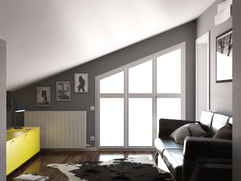

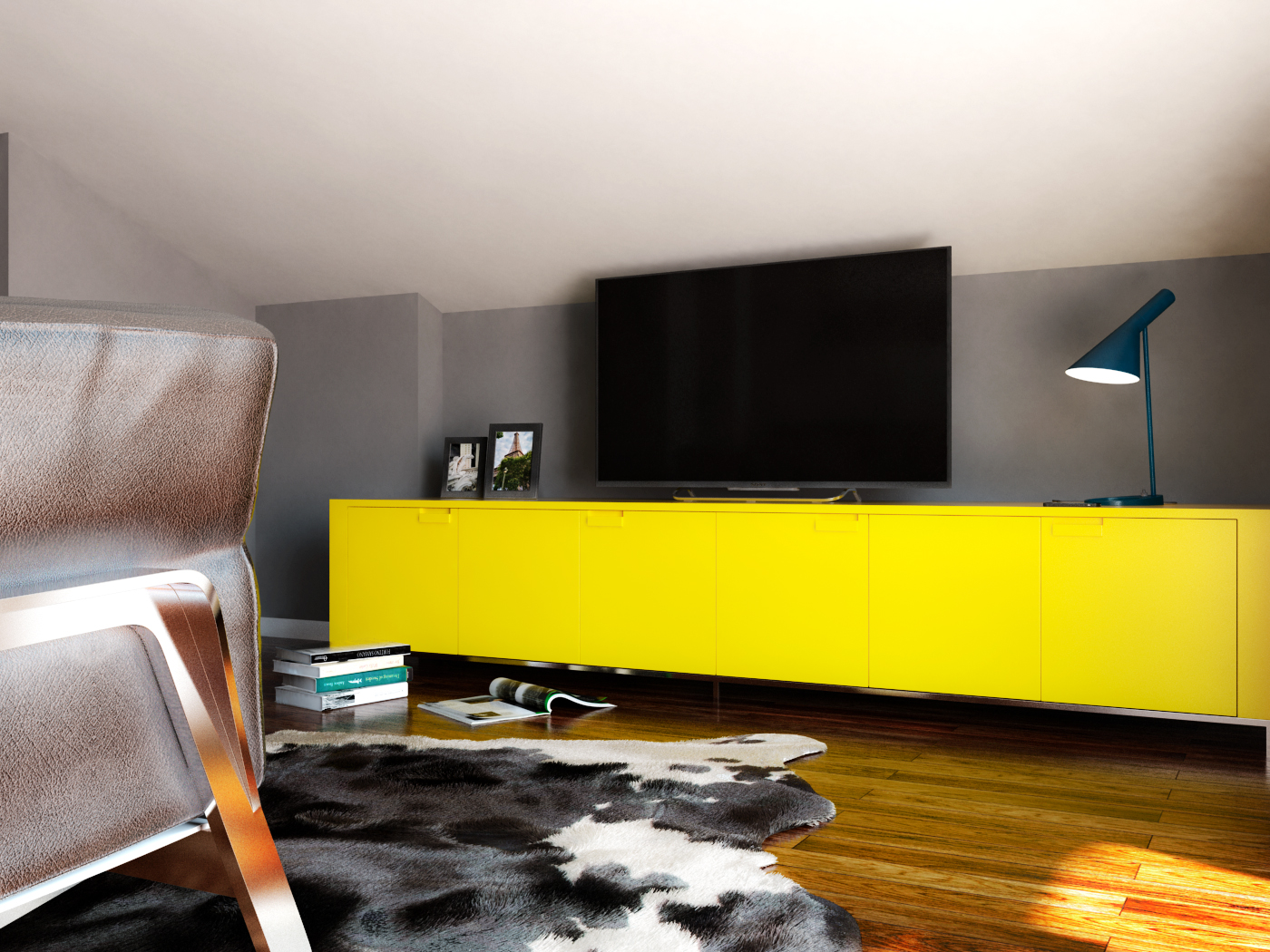

tornato sull'illuminazione originale e cioè solo con sun sub 32 Cm linear e GI 06_IR-LC_high. con un pizzico di PS.
di più non so.

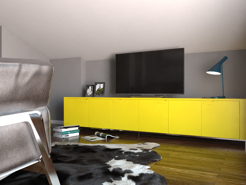

immagini con illuminazione hdri e un po i PS
maruzzella
Posts: 780
Non so Mutilo, io non vedo miglioramenti, stessi problemi alcuni enfatizzati :-((
Ma perche non rifai da zero l'illuminazione, un sole-cielo parametri di default ed un'area portal light, poi regoli gli iso e f-stop per l'illuminazione.
controlla anche il vetro alla finestra che potrebbe darti problemi
Scusa ma se non fai cosi non ne esci

maruzzella wrote:Non so Mutilo, io non vedo miglioramenti, stessi problemi alcuni enfatizzati :-((
Ok provo a farne un paio senza e con..
ocman
Posts: 1505
Post by ocman »
A me non dispiace, anche se si può fare di più...ma vedo sempre tanto noise....
In una scena così lascerei stare physical o HDR ma userei solo area alla finestra e qualche altra luce di supporto se ci fosse bisogno.
Ma perchè posti un'immagine da 800x600? se la apre uno con un 4k vede un' immagine grande 12cm! :lol: :lol:
Almeno un 1400x1050 dai! ;) ;)
