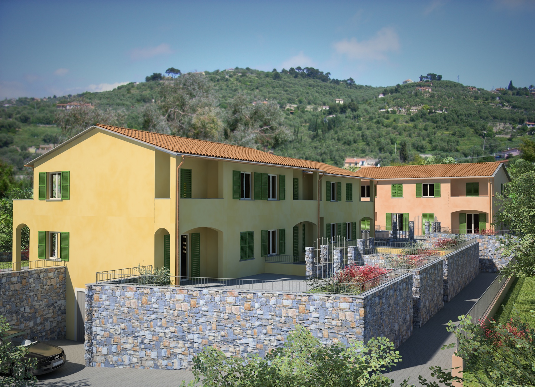

ciao anto!
grazie.... è la soluzione che avevo adottato all'inizio, nei primi render del post mettevo in ombra le facciate sulla sx per creare quei giochi di chiaroscuro che davano maggior profondità
poichè questo lavoro serve a chi deve "mettere in commercio" gli immobili ovviamente vuole mostrare i fabbricati baciati dalla luce :) ....
e mi ha obbligato a girare il sole ! :?
buon lavoro
ciao_____________

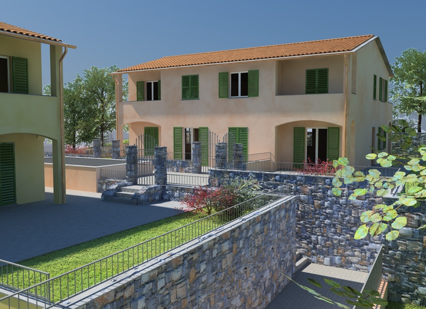

dopo alcune modifiche sul modello che mi sono state richieste posto l'immagine, credo definitiva
illuminazione con sky
intensità primaria/ sec 100-110
ho inserito il colormapping -scuro 3-
suggerimenti sempre ben accetti :)
ciao_____________

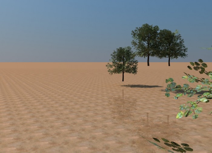

posto un problema che mi sono ritrovato precedentemente e che ho risolto col tag compositing
dove il cielo fa da sfondo agli alberi, mi compare il problema che si puo' vedere in figura
quando mettevo una foto di sfondo e associavo al cielo il tag compositing (spuntando le opzioni giuste) quell'effetto di non trasparenza veniva risolto
ora che ho il cielo di sfondo non riesco a trovare il metodo
chi mi da il giusto suggerimento ?
grazie
ciao____________

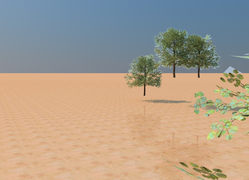

dopo ore che c'ho sbattuto la testa ho trovato la soluzione al mio problema
che per me è ASSURDA!
il problema si pone quando l'oggetto sky fa da sfondo
se disattivo il colormapping sparisce quell'effetto di non trasparenza, mantenendolo attivato il risultato è come in immagine allegata
ora chiedo:
esiste un motivo valido ? spero che gli specialisti sappiano darmi una spiegazione ragionevole :)
ciao________

mi sembra che se nel color mapping togli influenza sfondo non ti faccia questo effetto... ora verifico anch'io... :?

belin skylinestudio mi hai salvato!!! :D
pensavo già di usare tanto photoshop
ho attivato "Influenza Sfondo" ed il problema magicamente s'è risolto!
ancora grazie e buon lavoro
ciao__________

Ciao arcnello! complimenti per il nuovo acquisto!
Un altro utente passato a mac! xD Ma te nn usavi allplan? se nn sbaglio allplan è solo per windows... boh va beh nn è importante!
Per quanto riguarda i render secondo me sono meglio con le facciate a sole, certo con l'altra soluzione si aveva maggior profondità, però come ha detto il committente se si deve vendere bisogna farli vedere belli soleggiati! xD E inoltre secondo me sono più gradevoli da vedere, la facciata tutta in mobra sembra un po' trp piatta, invece in questo modo si vedono meglio i contrasti di luce e ombra! Cmq de gustibus non disputandum est!
aspetto altre viste!
ps: magari fai una prova utilizzando lo sky fisico di ar 3. ogni tanto escono cose buone!
ciao e buon lavoro!
