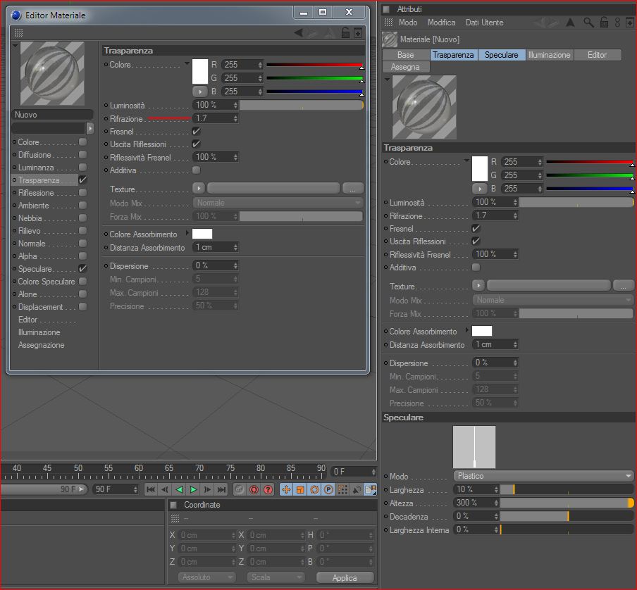

good!!!!!!!!!!
lo dico a bassa voce, ti mancano le cantinelle, shhhh
per il vetro ti allego uno screen, questi sono gli indici corretti (fonte cesgimami zona link e risorse)
Vetro, 1.51714
Vetro, Albite 1.4890
Vetro, Crown 1.520
Vetro, Crown, Zinc 1.517
Vetro, Silicio, Dense 1.66
Vetro, Silicio, Heaviest 1.89
Vetro, Silicio, Heavy 1.65548
Vetro, Silicio, Lanthanum 1.80
Vetro, Silicio, Light 1.58038
Vetro, Silicio, Medium 1.62725

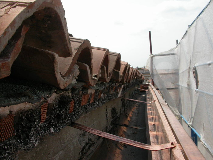

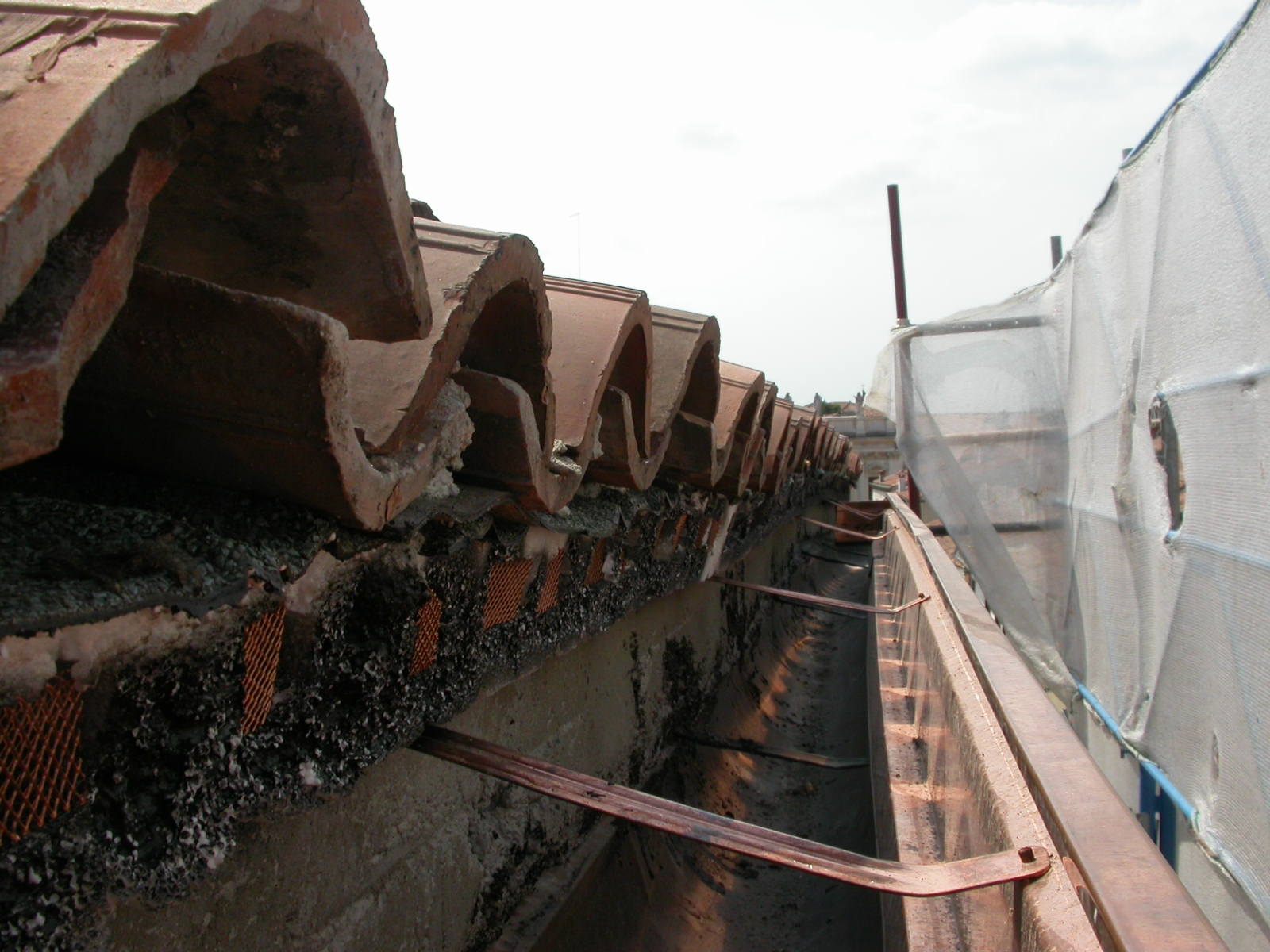

come cos'è "cantinella", mi pare sia italiano, ma non vorrei dire una stupidata, l'ho sempre chiamata così (anche i muratori :) )
cantinelle, listello in legno da 2.5x5 da mettere perpendicolare alla falda per affrancare le tegole.
la chiamate in altro modo?

noi mettiamo la guaina ardesiata sopra il pannello di isolamento e su di essa posiamo i coppi o in malta o con il poliuretano.
la foto che allego è di un tetto fatto alla menopeggio :)
da noi, listello in legno = morale :)
