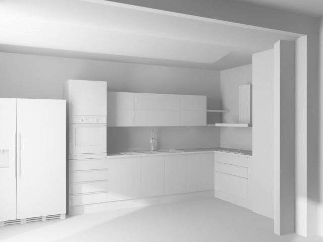

interno cucina. problemuccio
Posts: 3112
Location: Treviglio
Re: interno cucina. problemuccio
Post by gabriele__82 »
ciao, incomincia a modificare le luci area che compenetrano sia il soffitto che il pavimento, poi eliminerei le luci area che servono a poco (quelle che stanno in altre stanze tipo), verifica la geometria del tuo soffitto, mi pare che non tocchi i muri.
inoltre, fossi in te, copia tutto e metti in una nuova scena pulita, vedrai che andrà tutto bene poi.
ciao ciao

Innanzitutto grazie. Le altre luci sono per le scene del salone, ma credo che farò stanza per stanza su singolo file.
I solai sono tutti a toccare le pareti. Il modello 3d è fatto con ALLPLAN e quindi con le quote esatte.
Per le luci che compenetrano i pavimenti e le pareti ora aggiusto.
Vi tengo informati.
Ciao.....

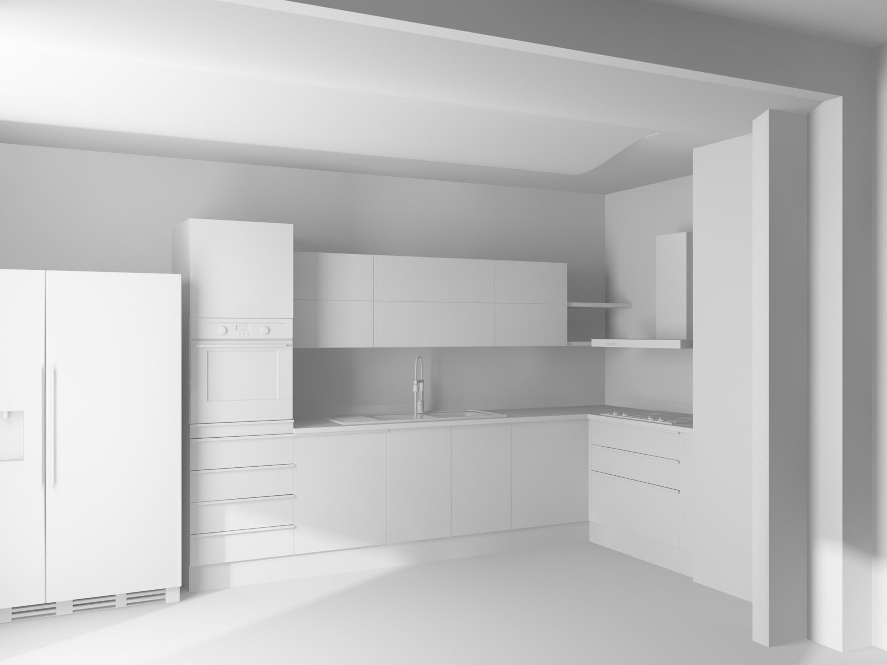

ombre delle luci area, campioni minimi 50 almeno non 8, e fossi in te, x questa scena della cucina, toglierei tutti le luci area che hai messo e ne metterei una dietro al pilastro che si trova alla sinistra della camera.

Prima di tutto che versione hai utilizzato? Io ho avuto problemi con la versione 15.
Le luci sono tutte con ombre area - quadratica inversa (fisica) - fotometrica - direzione Z - mostra nel render
Per i campioni non ho chiaro cosa intendi per 50 e non 8 ????
Posts: 3112
Location: Treviglio
la r12, credo che anche nella r15 ci siano i campioni delle luci area, però magari sbaglio, verifica nel caso

Ecco perché il risultato è pulito. Io ho fatto la prova con la r14 ed è perfetto.
Il problema delle luci area si manifesta quando sono sulle bucature se li inserisco dentro la cucina (come hai fatto tu) il risultato è molto meglio.

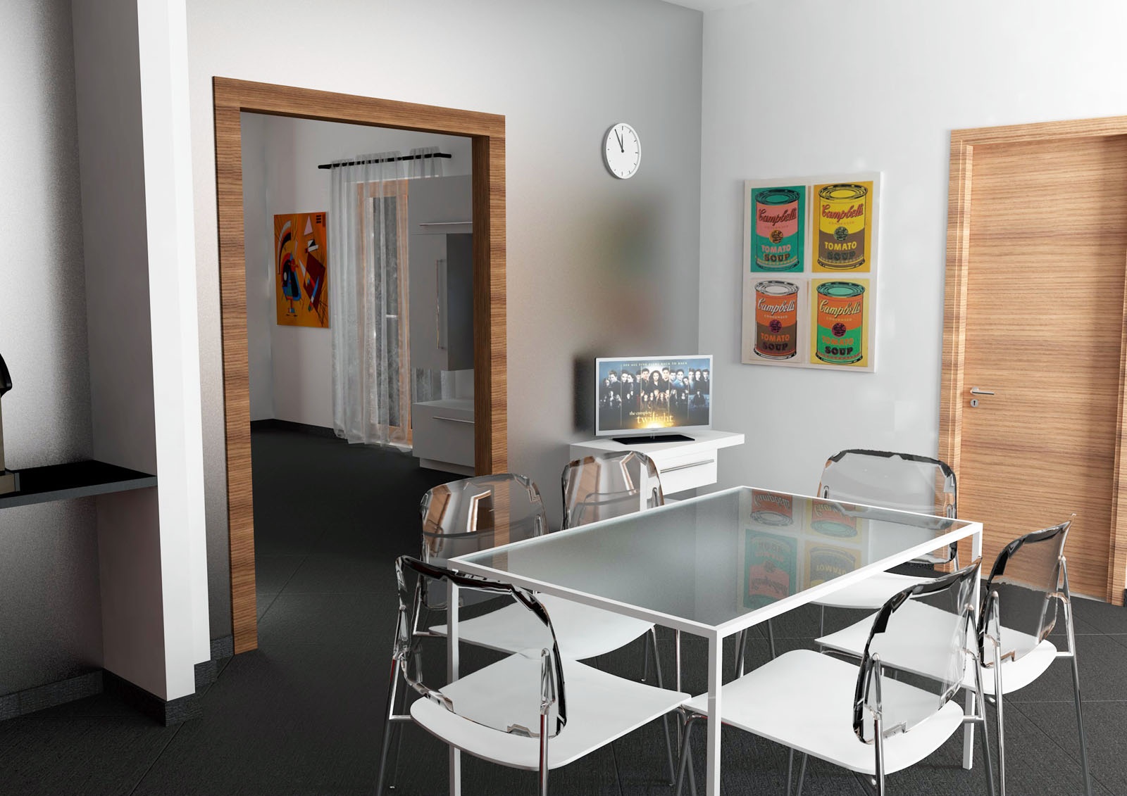

Volevo solo chiudere il discorso.
Ho calcolato con i parametri scritti da masterzone. Posso dire che è molto migliorata.
In allegato.

Molto bella ;)
Non so se avrai tempo/voglia di correggere, però ricorda che le venature del legno tendenzialmente seguono sempre il lato lungo del pezzo.
Soprattutto sul telaio della porta a destra e della passata a sinistra, i pezzi verticali vanno con le venature verticali! :)
robgeo
Posts: 156
Joined: Fri May 20, 2005 11:40 am
Location: Palermo
Post by robgeo »
Innanzitutto ti ringrazio.
Ma le venature sono come realmente saranno. Ho visionato un campione delle porte.....sono cosi.
Sia l'anta che le coroncine.
Ciao e grazie.
Marcok
Posts: 271
Joined: Wed Jul 28, 2010 4:08 pm
Location: Torino
Post by Marcok »
Sei sicuro?? :shock: :shock:
