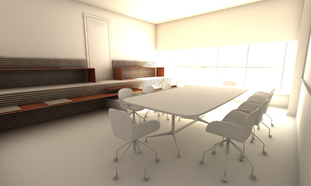

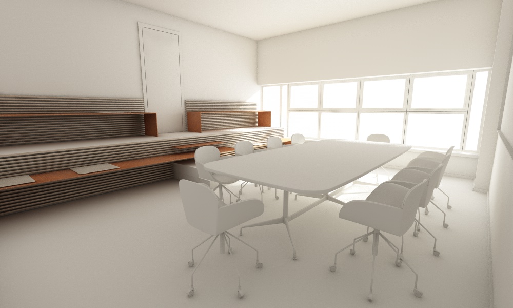

questo è quello che succede inclinando il sole.
con linear miltiply (troppo bruciato)
e con esponential
in ogni caso è sempre tutto molto piatto... come profondità delle ombre

scusa ma texturizza la scena,come pavimento,muri,tavolo sedie ecc e poi vediamo,mi raccomando i materiali devono rispecchiare esattamente cio che vuoi o perlomeno la realtà.Se nella realtà tu avessi una stanza tutta bianca sicuramente la luce si comporterebbe diversamente,visto che nella realtà i materiali ci sono,fai quello che ti ho detto e poi vediamo.Che versione di vray usi?.Comunque nella realtà la finestra risulterebbe sovraesposta se dovessi abbassare quella sovraesposizione la parte interna risulterebbe + scura,e qui non ci piove.allora fai come ti ho detto naturalmente se ti và.

cesgimami wrote:scusa ma texturizza la scena,come pavimento,muri,tavolo sedie ecc e poi vediamo,mi raccomando i materiali devono rispecchiare esattamente cio che vuoi o perlomeno la realtà.Se nella realtà tu avessi una stanza tutta bianca sicuramente la luce si comporterebbe diversamente,visto che nella realtà i materiali ci sono,fai quello che ti ho detto e poi vediamo.Che versione di vray usi?
A me hanno insegnato che prima si fa la modellazione, poi si imposta l'illuminazione e solo alla fine si applicano i materiali.
Mi hanno insegnato male?
Vray 1.2.6 perchè?

A me viene il dubbio che dopo 4 o 5 pagine di post ti sia sfuggito il punto fondamentale del tutto: che continui a pensare di poter ottenere pari-pari quello che otteresti fotografando quella scena con una vera e propria macchina fotografica.
Detto questo: prova a cambiare non solo lìinclinazione del sole, ma prova anche a ruotarlo. Prova a cambiare i parametri del Color Mapping, aumenta o diminuisci il valore di Shadows Sudbivisions o del Size Multiplier, l'intensità delle luci, il loro orientamento.
Siccome in 5 pagine di post non hai nemmeno postato una volta i valori e le impostazioni utilizzate, mi viene anche il dubbio che sostanzialmente (al di là del Color Mapping e l'attivazione di una più fonte luminosa) tu abbia lasciato tutti i valori di default..........

62VAMPIRO wrote:No, non ti hanno insegnato male.............
a quello ci ho già rinunciato, tranquillo, cerco solo di ottenere un risultato gradevole all'occhio e per essere gradevole, a mio gusto, deve essere realistico in ogni caso non piatto come sopra accennato
62VAMPIRO wrote: Detto questo: prova a cambiare non solo lìinclinazione del sole, ma prova anche a ruotarlo.
questo ho già provato ma non ho ottenuto risultati soddisfacenti
62VAMPIRO wrote: Prova a cambiare i parametri del Color Mapping
cosa esattamente? dark multiplier e bright multiplier ho già provato e il risultato già postato fra i vari è ancora più piatto
62VAMPIRO wrote: aumenta o diminuisci il valore di Shadows Sudbivisions
cosa potrei ottenere ?
62VAMPIRO wrote: o del Size Multiplier,
credo che questo incida solo sulla nitidezza delle ombre provocate da vray physical sun , perchè aumenta la dimensione del corpo luminoso sole, non mi sembra abbia effetto sull'esposizione o sulla profondità delle ombre, sbaglio?
62VAMPIRO wrote: l'intensità delle luci, il loro orientamento.
per ora solo due luci, l'area finestra e il sole.
62VAMPIRO wrote: Siccome in 5 pagine di post non hai nemmeno postato una volta i valori e le impostazioni utilizzate, mi viene anche il dubbio che sostanzialmente (al di là del Color Mapping e l'attivazione di una più fonte luminosa) tu abbia lasciato tutti i valori di default..........
scusate non sono abituato e non mi è venuto in mente di pubblicare i valori.
Cosa dovrei riportare di preciso?
62VAMPIRO
Posts: 3807
Re: illuminazione naturale di un interno
Post by 62VAMPIRO »
Prova: Exponential con Dark a 3.6 e Bright a 1.8
La sfumatura delle ombre
Il Size Multiplier in effetti non c'entra niente: l'ho scritto solo enemurare qualche parametro. Sorry..... :) :)
La luce Area alla finestra con l'asse Z e a fino della finestra (appena dentro)? Prova ad attivare Gi Portal. Oppure prova anche a posizionarla dietro la Camera...........
Ok, no problem :) :) . Uno o più screenshots con i parametri delle luci e dei Render Settings.
