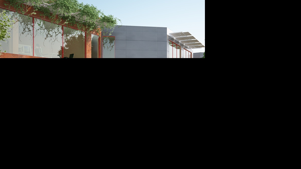

minpiaciono i parasole verticali in legno..ma ho poco spazio tra vetro e facciata per inserirli..
della seconda opzione invece vorrei provare a mettere quella struttura ma facendo scendere del rampicante...in modo di restare comunque in tema con le schermature verdi..
potrebbe funzionare dite? ovviamente terrei gli alberi bassi, e magari visto che sono in primo piano ne cerco di 3D carini anziche alpha

Non ho ben capito quali vuoi usare quindi aspetto il tuo lavoro =) sicurament verrà beneenzo_87 wrote:ciao SOTT, ti faniente se ti rispondoncon calma più che ora sono in università, almeno tengo sotto mano il pc e magari ti faccio anche qualche screen shot..

Testa e posta il risultato =)enzo_87 wrote:prondo come spunto il tuo...ma gli vorrei applicare delle piante rampicanti...magari esce uno schifo

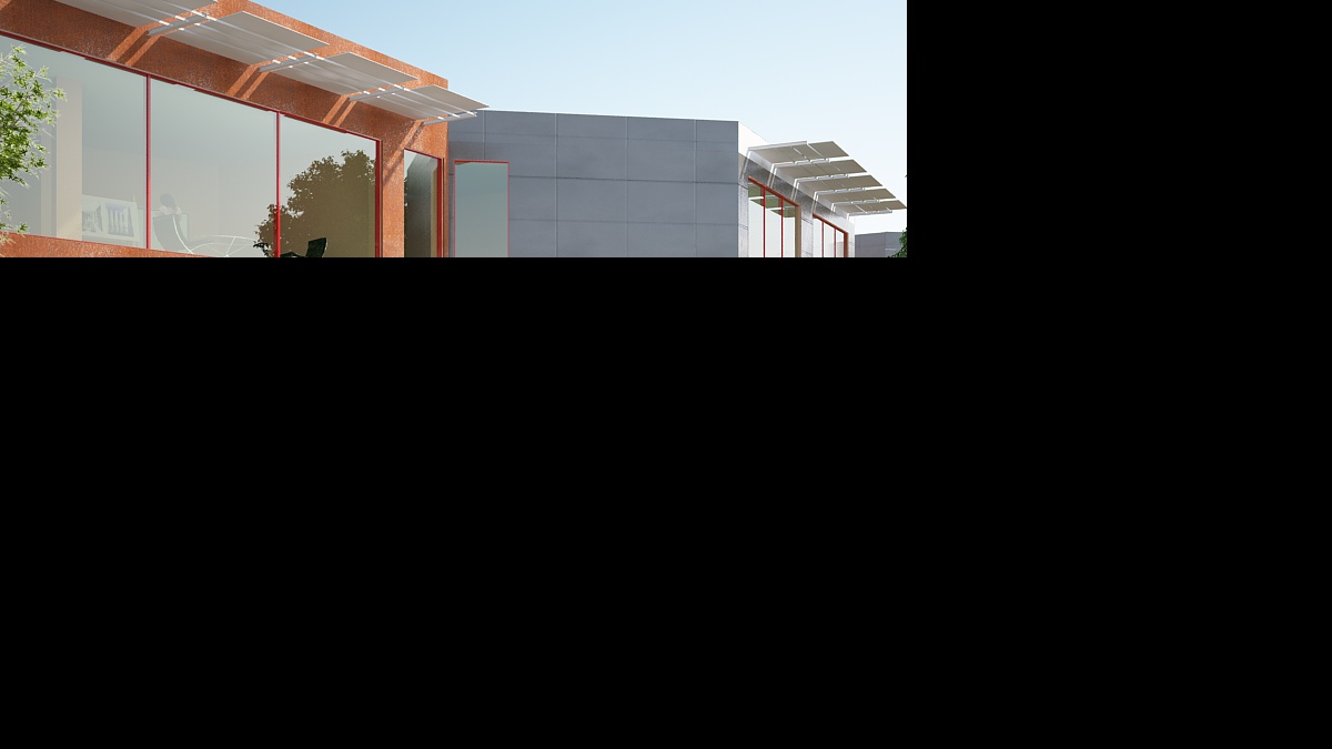

allora, ho messo i frangisola, copiati spudoratamente da quelli che mi avete allegato, manca però ancora il materiale.
sporgenza 2 metri, oltre mi sembrava troppo.
fissarli in sommità sarebbe stato come non metterli a mio avviso, così ho pensato di fissarli direttamente alla struttura portante.
per l'edera è tutta uguale, devo differenziarla un po'...era una prova con ivy grower.
cosa ne dite?

si vede tutt l'esperieza
una domanda però:io devo schermare dal sole, e tu hai fatto vedere che il raggio solare rimbalza sulle lamelle per poi entrare nella stanza...dunque:cosa le ho messe a fare?
Re: campus universitario
Un po di luce riflessa deve entrare senò la vetrata che ci sta a fareenzo_87 wrote:cavolacci!!!bello!!!
si vede tutt l'esperieza.
Un sistema del genere non puoi chiuderlo del tutto o diventa buio, soprattutto in inverno.
Che poi volendo ci sono anche orientabili...
A te la scelta, o pensilina o frangisole.
Oppure se non vuoi scervellarti ulteriormente la soluzione è un vetro a trasmissione termica ridotta e lasci tutto così com'è.
Tanto non paghi tu (ironia spicciola molto poco professionale).
