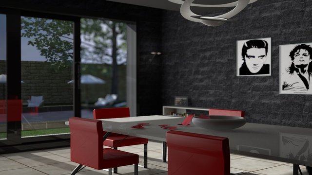

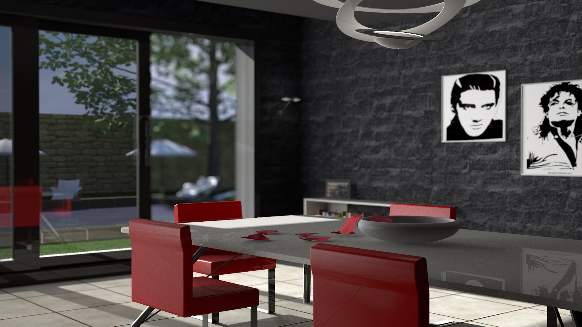

Ecco un il lavoro decisamente avanzato rispetto a prima... ovviamente ci sono ancora delle cose da finire e aggiustare , tipo l'esterno , l'acqua piscina , l'effetto sfocatura che va modificato ma a grandi linea mi avvicino a ciò che volevo ... posto ora la prima foto del primo render e questa cosi da notare le differenze.... poi proseguirò e se qualcuno vuol dire la sua prego...

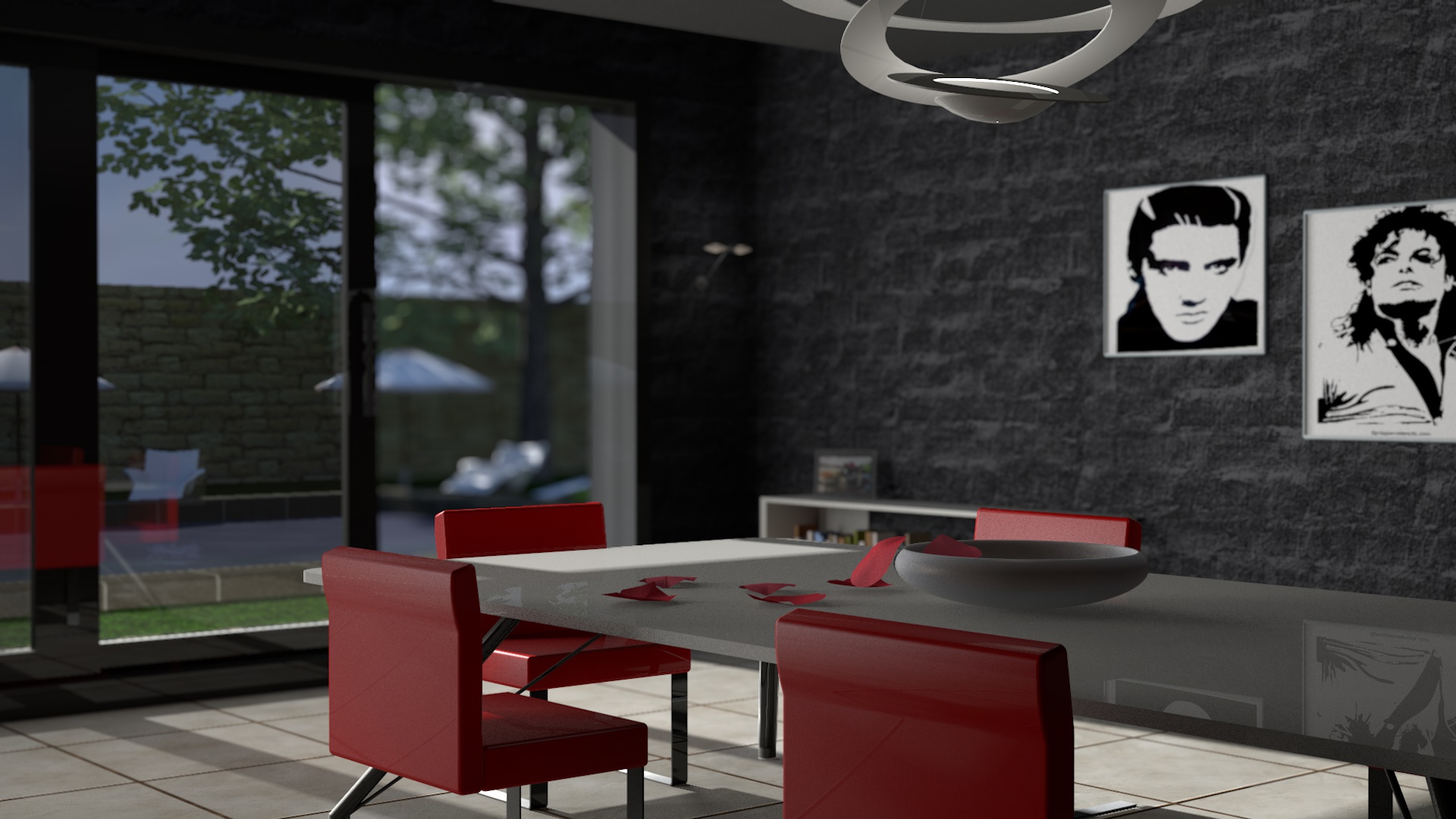

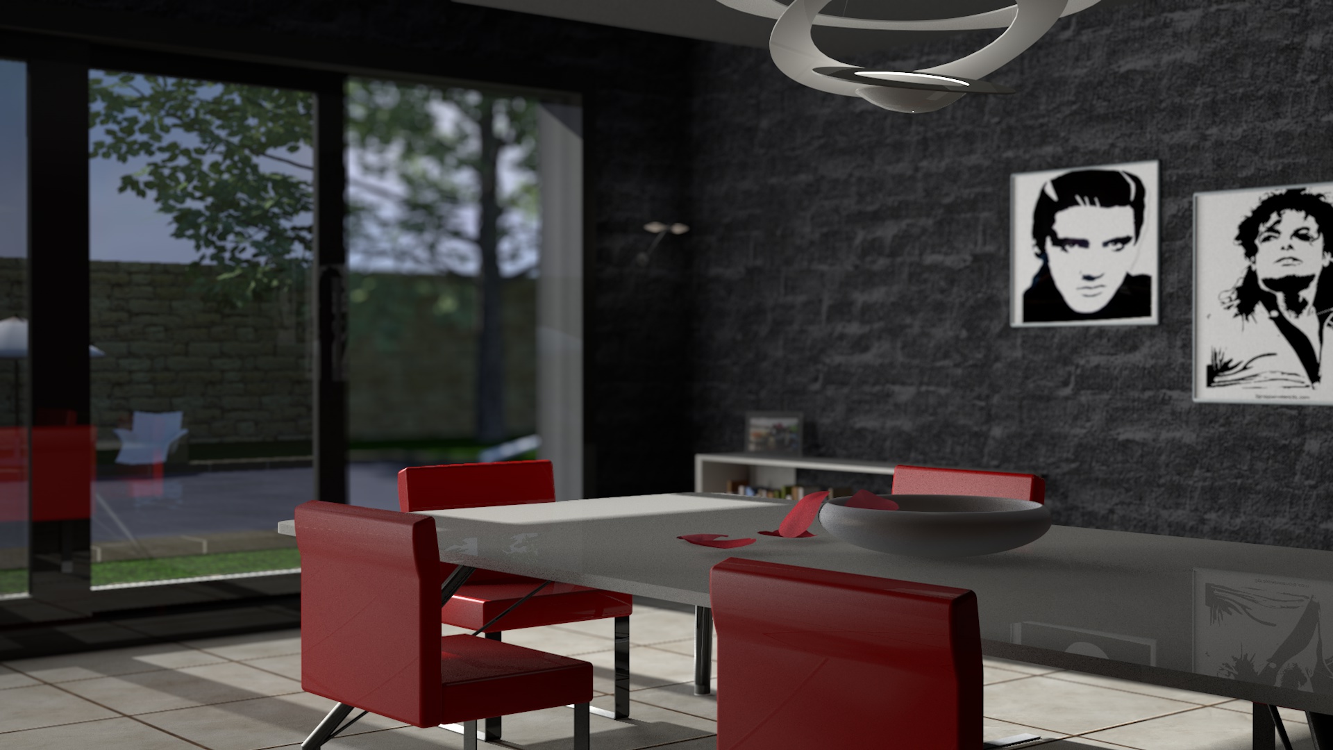

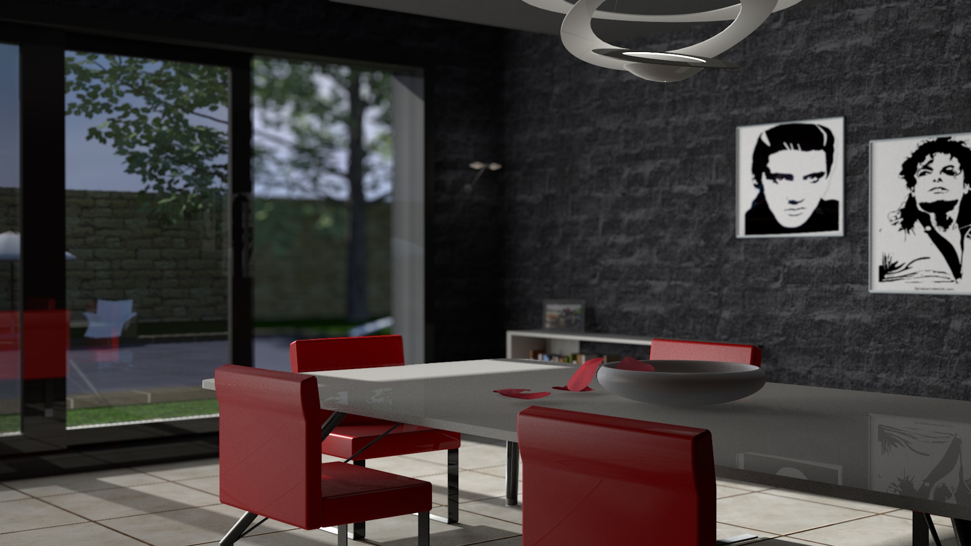

solo una piccola modifica qua e la ... ma ho una domanda , dato che questa è l'unica inquadratura che miinteressa vorrei capire perchè quando applico la sfocatura sullo sfondo me la fa dove non c'è il vetro sull'albero mentre dove ci sono i vetri rimane molto più nitidà creando uno stacco....ho provato a togliere i vetri e si sfoca bene... perchè? l'immagine che segue invece è con i vetri
dipende dalla versione. Fino alla 12 la profondità di campo è un post effetto e non funziona dietro oggetti trasparenti, dalla 13 c'è il phisical e dovrebbe calcolarla col rendering stesso. (uso vray e non ho provato il physical della r13).
jelly wrote:dipende dalla versione. Fino alla 12 la profondità di campo è un post effetto e non funziona dietro oggetti trasparenti, dalla 13 c'è il phisical e dovrebbe calcolarla col rendering stesso. (uso vray e non ho provato il physical della r13).

si io adesso sto usando la R12 , ma se mi dici che con la 13 si può risolvere il problema allora va bene perchè tanto questo progetto lo tengo in stand-by e quando mi arriva il Mac nuovo avrà la versione R13. Per il cielo si lo so devo ancora fare delle modifiche compresa l'erba. A tal proposito sapresti mica dirmi come fare un prato più realistico , so che si usa anche Hair ma non l'ho mai usato per fare l'erba se mi sai dare una dritta te ne sarei grato .

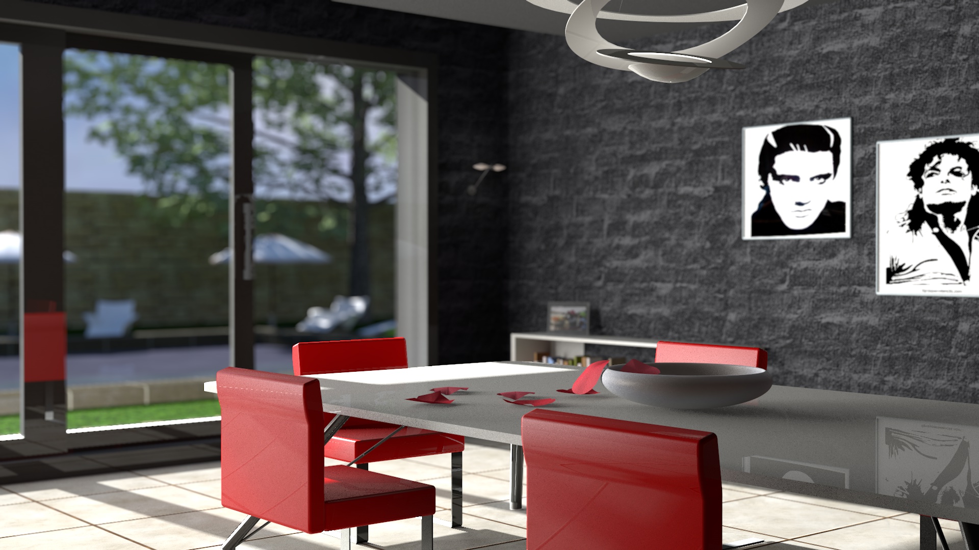

Ecco diciamo che l'effetto sfocatura dovrebbe venire cosi , ora per farlo ho dovuto togliere i vetri ....

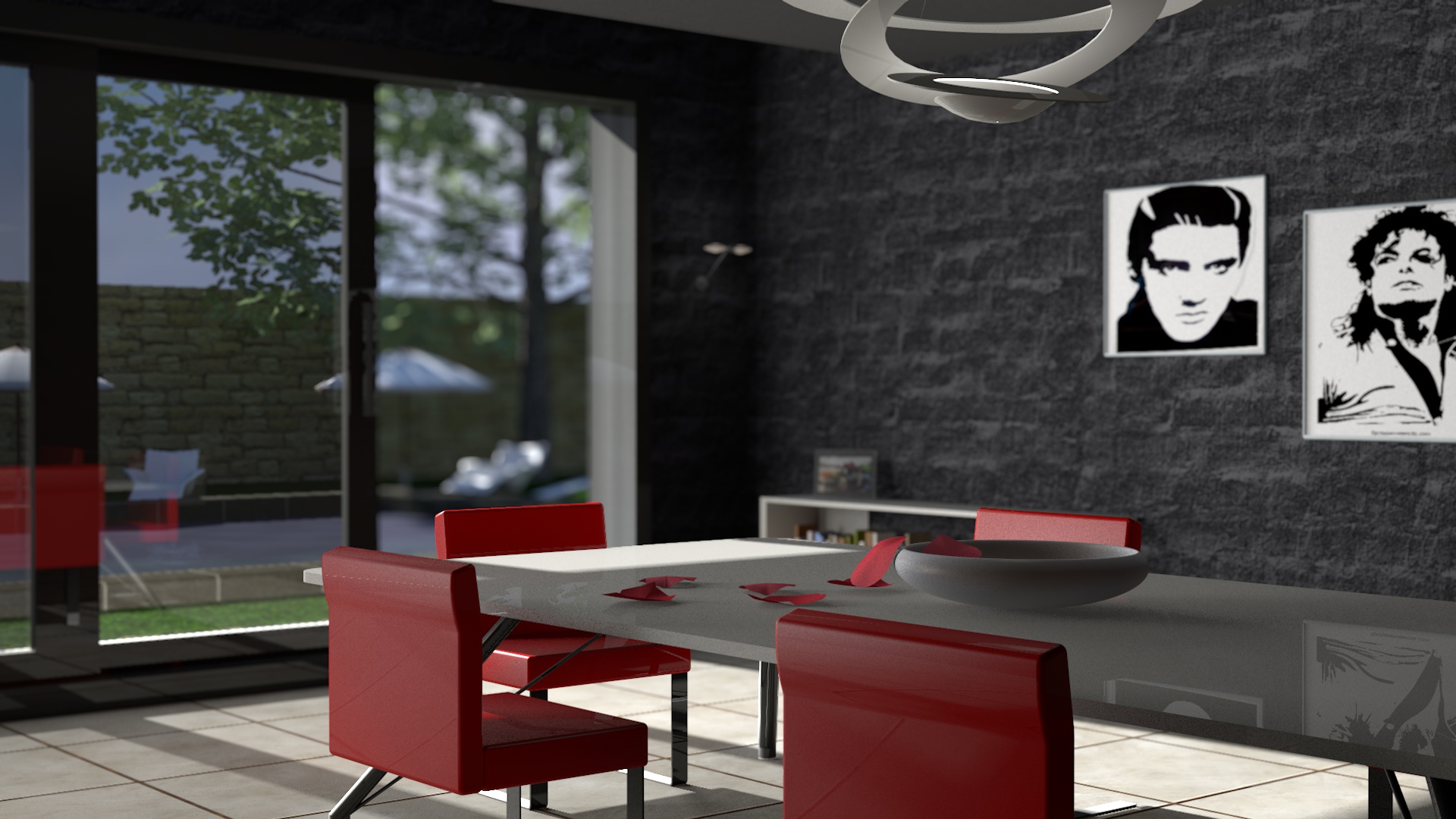

Per il cielo scuro dato che ora sul cielo c'è solo una texture sul canale colore , secondo voi potrei aggiungere il canale luminosità ? o speculare ? attendo notizie ....
Mentre scrivo sto facendo il render dopo aver provato ad inserire la luminosità lo speculare nel materiale del cielo poi posto il risultato per vedere se è più luminoso . Nel frattempo ho una domandina... perchè se inqudro l'acqua della piscina da vicino e un po' dall'alto è abbastanza valida , mentre dall'inquadratura che mi serve vedendosi molto per obliquo sembra quasi senza materiale ovvero quasi blue o grigia ?
