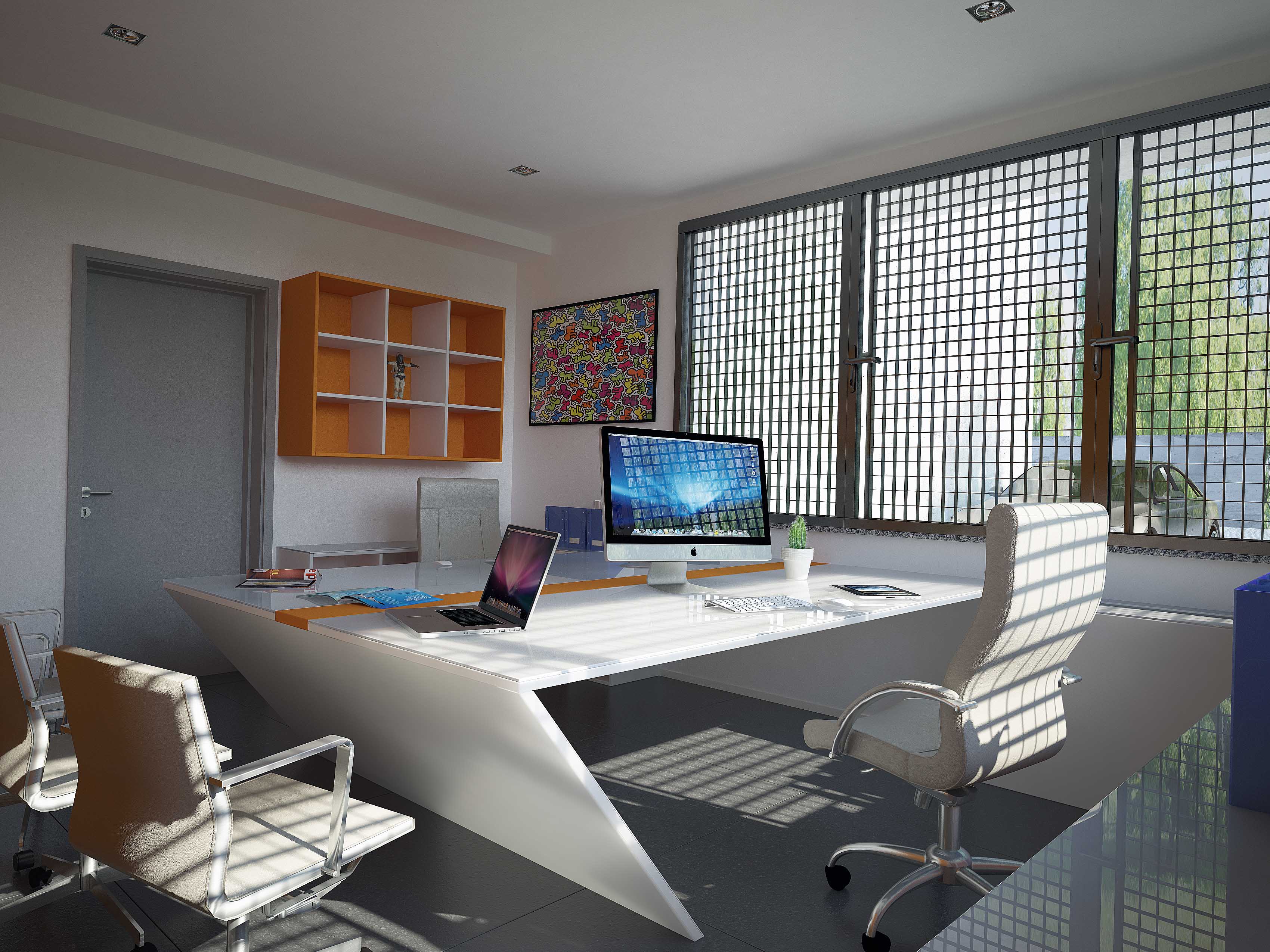

infatti. è attivo il linear workflow con gamma del color mapping a 2.2.enzo_87 wrote:ma aveva detto di averlo cambiato
ho portato lo shutter da 20 a 40 perchè l'esterno mi sembrava un po' bruciato
posto risultato...

- la finestra ha la maniglia di una porta con relativa serratura
- Nel render c'è un pò troppo noise, non so se è la post produzione o meno, ma risalta molto.

lo so ho messo una maniglia da porta , cercherò una maniglia da finestra...3dgeo wrote:Se posso farti due appunti:
- la finestra ha la maniglia di una porta con relativa serratura![]()

ho visto il noise..come lo diminuisco ?Aumentando le subdivision ? o nei settaggi della GI ?

poi potrebbe essere l'antianaliasing

L'immagine postata è fatta con settaggi High.enzo_87 wrote:se stai usando ancora il very very fast potrebbe essere quello...ma nelle prove ci può stare...
Antialiasing adaptive DMC, senza filtro min1 max 6
Potrebbe essere il valore adaptive amount a 0,85 del DMC sampler ? Magari abbassarlo un po' )

0.01enzo_87 wrote:threshold dell'antianaliasing?

Come infatti ?? Nell'immagine che avevi postato c'erano riportati valori di color mapping 1,1,1, con LWF attivato, poi se hai sbagliato a scrive è un altro paio di maniche, può succedere...m.corsico wrote:infatti. è attivo il linear workflow con gamma del color mapping a 2.2.enzo_87 wrote:ma aveva detto di averlo cambiato
posto risultato...
