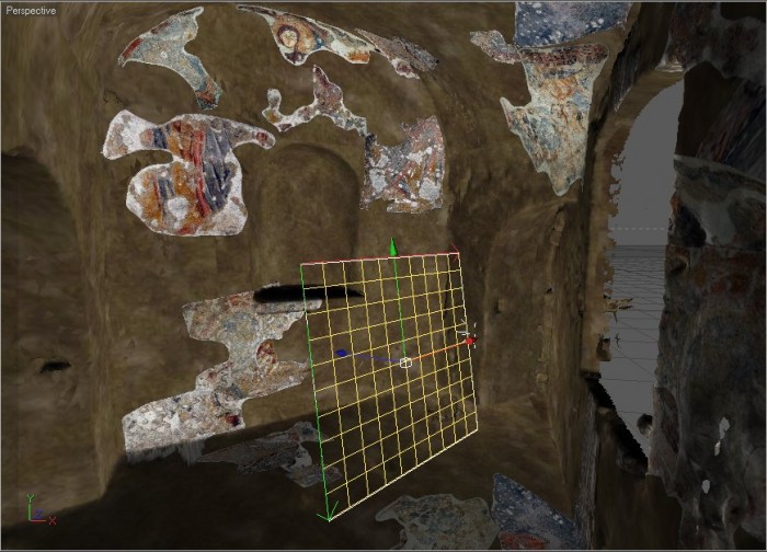

Ciao ragazzi...sto tentando di ricomporre l apparato decorativo di un sacello :?:
per cui ho scelto di usare cinema
per ricomporre l affresco ho usato una proiezione flat
il primo problema che mi si è presentato è che questa proiezione proietta sia avanti che dietro. :( .creandomi delle interferenze.. :!: ecco io vorrei che l affresco venga proiettato solo in direzione della normale al piano in foto....
per il resto la procedura che ho usato è questa:
ho creato un materiale per ogni lacerto dando solo colore (con texture tiff del frammento )
e canale alpha (idem )
in fase preliminare vanno bene
avete qualche consiglio?
ecco la foto
dietro il piano quadrettato si vedono i disturbi

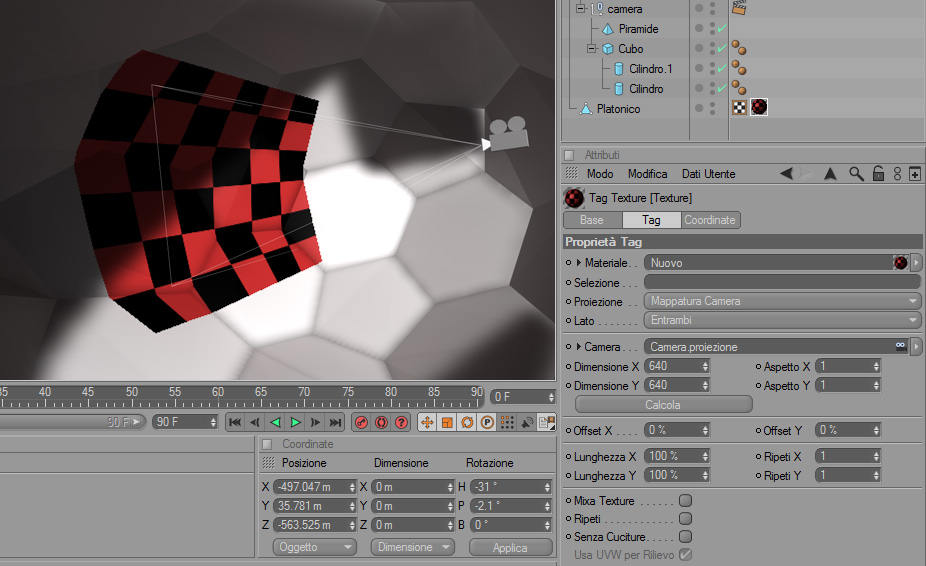

io credo che il modo più veloce nel tuo caso sia usare il modo Mappatura Camera per applicare gli affreschi. In pratica piazzi una camera all'interno del sacello per ogni lacerto di affresco come se usassi un proiettore per proiettare sulla parete quella porzione.

uhm se spunto mappatura camera non vedo nulla...qualcosa di simile a quello che mi dici mi viene con proiezione frontale....

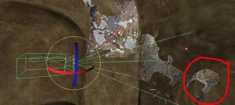

si ho capito come fare...solo che in questo modo è un problema muovere - stirare -ruotare i lacerti per adattarli alle irregolarita delle pareti

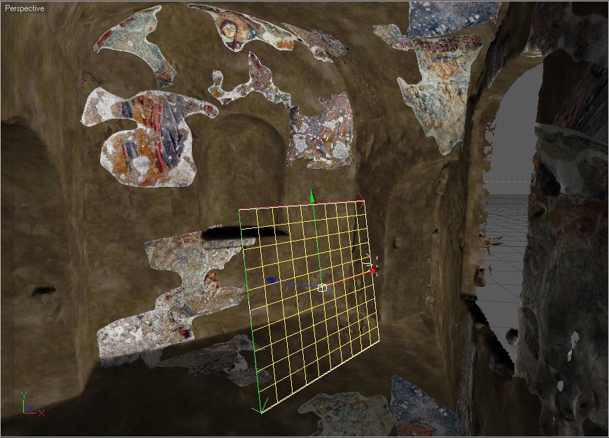

e comunque il problema rimane...la texture si proietta anche dietro

si il problema stava nella mesh che era un oggetto unico...ho selezionato e splittato le varie pareti in modo da creare ogetti differenti e il problema non si è piu verificato...

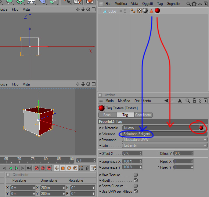

però se vuoi, non serve splittare la mesh, basta selezionare i poligoni che ti interessano, Selezione -> Setta Selezione, e trascini il tag selezione nell'apposito campo del tag Texture.
