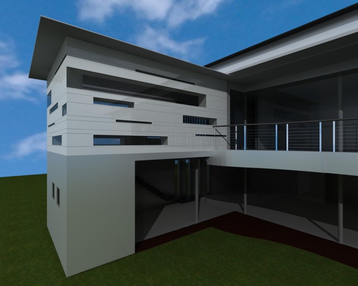

ciao ragazzi!!
avrei una domanda!
se io ho una villa con intonaco bianco esterno, ci imposto il prato e il cielo...
come faccio a fare in modo che il render non mi risulti bluastro o verdastro?
la luminanza del prato e del cielo l ho ridotta al minimo ma le pareti bianche sembrano assorbire troppo i colori del prato e del cielo...
aiuto! :shock:

ciao Mel :) dovresti andare nei parametri del materiale alla voce illuminazione...li trovi i settaggi che servono x questo scopo...regoli la saturazione della GI e la potenza ;)

puo darsi che hai dato una riflessione o anche uno speculare troppo alto...

mi spieghi perchè attivi la luminanza al prato e al cielo ?
per evitare che l'erba ti sporchi l'intonaco innanzitutto togli la luminanza, e poi alla voce "illuminazione" del materiale sul "genera saturazione" porta il valore a 60/70%

materiale cielo:
nel canale colore ho messo la tex con luminanza 100% e niente altro
nelle impostazioni dell illuminazione ho fatto:
Genera IG Forza 100% Saturazione 20%
Ricevi IG Forza 70% Saturazione 70%
materiale prato: (si vede sulla parete che è un po verdeeee!!! )
Genera IG Forza 50% Saturazione 50%
Ricevi IG Forza 50% Saturazione 50%
il materiale delle pareti è un gesso (riflessione 30% con dispersione al 25%) e una specie di materiale translucido
ah...gia che ci siamo...come potrei migliorare la luce?
(lasciando perdere le tex, che non è che ce ne sono molte e che ancora ci sto lavorando)
io ho impostato la IG:
3
100%
120%
1
una luce infinita intensita' 100% colore bianco!
e... basta :roll:
C&C????? Pliiiiiisss :D :)

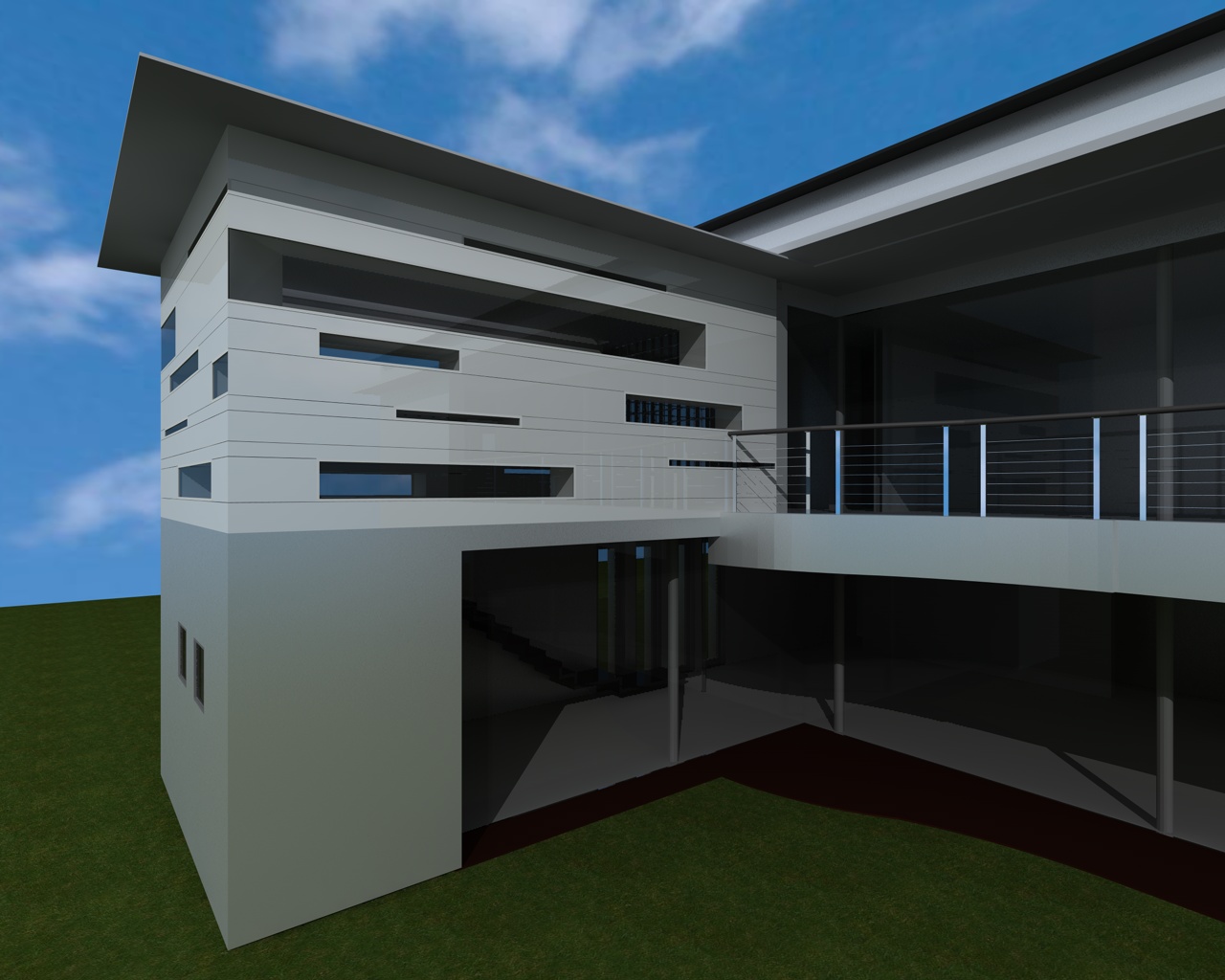

ops l allegato :D

arcnello wrote:mi spieghi perchè attivi la luminanza al prato e al cielo ?
ciao_____
eh mad opo il materiale è nero :?
io intendo nel canale colore c'è anche l opzione di modifica della luminosita'... quello devo mettere a zero?
