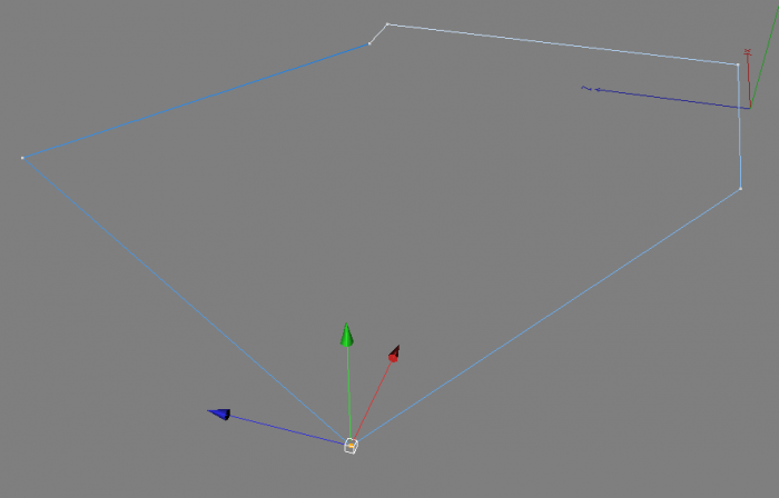

scusate ragazzi, altrimenti non riesco a dormire....c'è un modo x ruotare un punto o la sua asse?
capita a volte di ritrovarmi con il punto selezionato e gli assi ruotati di 45°, come lo riporto in posizione 0?
altrimenti muoverlo diventa problematico ed il risultato, assolutamente, nn preciso...

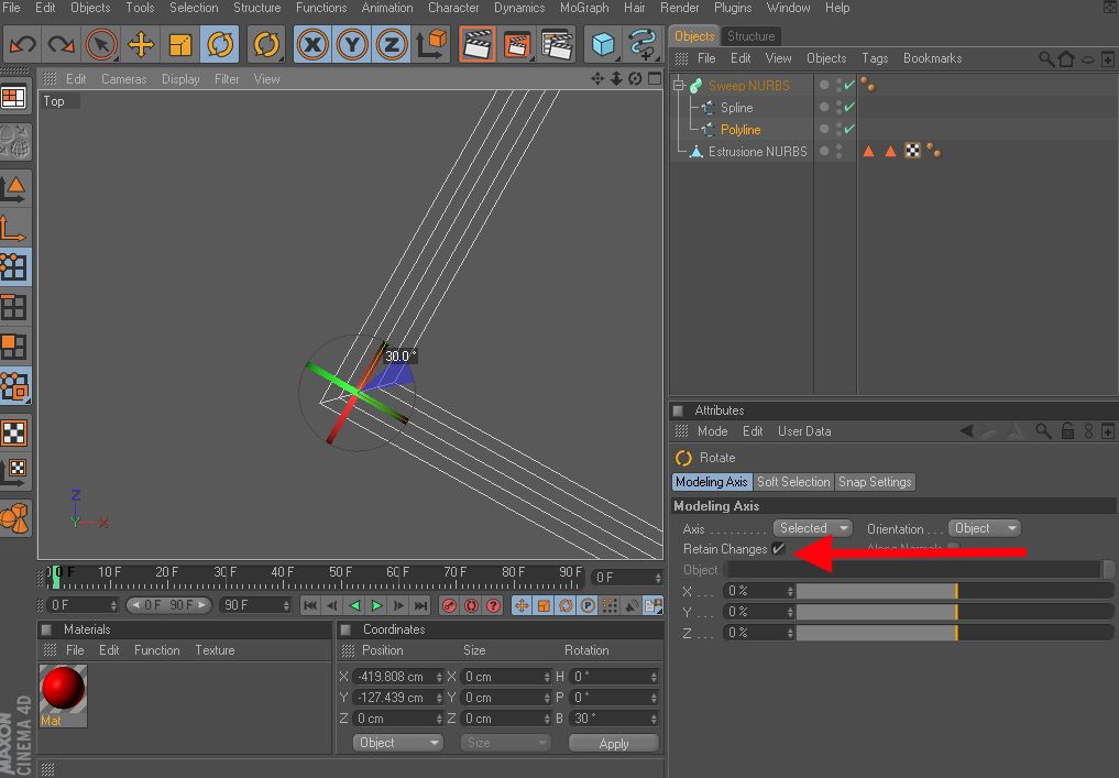

Devi usare lo "strumento asse oggetto", lo selezioni cambi i valori che vuoi, posizione o rotazione, e torni a "strumento modellazione".
E' il simbolo indicato dalla freccia.

mah, ho risolto con vie traverse....ruotando l'asse non è proprio il massimo...o meglio, speravo si potesse solo ruotare il punto e che il suo asse rimanesse invariato...cmq dovendo spostare tutta quella spline di un tot ho creato il contorno con un offset di 5 cm (quello che mi serviva) e ho cancellato gli altri punti... :?: mistero :?:

ciao flow...ma probabilmente non mi son spiegato x quello che dovevo fare io e mi sono ricreato la stessa situazione...
il poligono che c'è è la parte di un tetto, la spline percorso della sweep è x la grondaia...io vorrei in 2 click portare esattamente il punto in modo che la grondaia sia a filo.
Ecco perchè avrei voluto ruotare l'asse, perchè avrei fatto 2 spostamenti da 5cm l'uno...(raggio della sezione della grondaia)
l'alternativa l'ho fatta in 3 click, come ho detto sopra, non cade il mondo se è impossibile farlo o sto dicendo una strxxxxxx

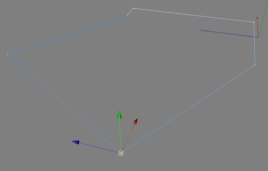

EDIT: il punto in questione è quello già selezionato nel progetto

ma se vuoi girare sto punto.. nel caso del tuo esempio, metti la spunta a retain changes >tieni premuto shift e giri l'asse a 30 gradi...

OHHHH!!! grazie flow, hai capito perfettamente!!! :/// :/// :///
