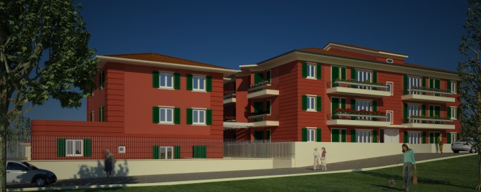

ho iniziato un lavoretto di prova di un esterno in Vray.
Per adesso ho utilizzato le seguenti impostazioni:
phSky+PhSun (senza nessun'altra fonte luminosa)
GI: Irradiance Map + LightCache - Ir: -3 , 1 - LC: 700
Come parametri possono andare?
su quali aspetti potrei iniziare a lavorare per avvivinarmi un po' al fotorealismo???
renxo
Posts: 2256
Re: lavoretto alla ricerca del fotorealismo...
Post by renxo »
allora, l'erba, la ripetizione delle texture, i vetri, il cielo e il muro che sembra piatto come chiazza di olio. Mettici un po di bump. x le altre cose troverai un botto di risposte cercando con il tastino "cerca" appositamente creato :) .
lo sfondo, al di la dell'abitazione, sembra nullo... si nota sulla sinistra, in basso appena sopra la macchina.
ah, la macchina sembra piatta e le persone non aiutano il fotorealismo (in questo caso), quindi trova delle persone fatte meglio oppure toglile.
ciao e buon lavoro

quoto quanto detto, aggiungo che per arrivare al fotorealismo oltre a giocare un po con i dettagli dovresti rivedere completamente i materiali.
Ettore.

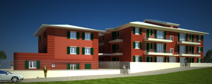

idem come sopra...mancano delle tegole o sbaglio cercati tuile gen...
u.vivarelli
Posts: 13
Joined: Fri Oct 15, 2004 7:04 pm
Post by u.vivarelli »
le tegole mancavano, ora ci sono (ho usato tuile gen, che però mi ha dato problemi in fase di creazione materiali).
Ho rivisto il materiale dell'intonaco (ho aggiunto il canale duisturbo al bump) e il materiale dell'erba.
A livello di modello 3d vorrei solo chiudere qualche persiana qua e là.
Adesso vorrei agire sul materiale vetro: qualche consiglio?
e per quando riguarda il cielo, mi consigliate di mettere qualche nuvola o lascio così?
I particolari esterni (alberi,persone, auto) le sistemerò una volta messo a posto l'edificio.
grazie per le dritte!!

bene sta già cambiando..

[quote="alberto11"]alcuni errori di base ci sono però

alberto11 wrote:
alberto11 wrote:bene sta già cambiando..nella realtà i vetri li vedrai sempre scuri..e ti consiglio in cielo con qualche nuvola..e i colori secondo me sono troppo pastello..sbiadiscili un pochetto sono troppo accesi
ps parere personale ovviamente :)
ops...realtà..non relata :)
