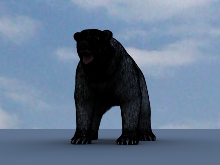

Ciao a tutti, sto giocando un po con Hair e ho pensato bene di illuminare il mio Orso con IG.
Sono riuscito a fare crescere il pelo a lui, ma a me mi stanno cadendo i capelli dalla disperazione. :(
Quali sono parametri che influiscono sulla quantita di "capelli" per infoltire la pelliccia?
Perche usando IG la pelliccia e nera anche se il materiale e bianco?

Per aumentare il numero di capelli devi agire nei parametri dell'oggetto capelli, (capelli/conto), oppure in "riempi capelli", ma questi ultimi non proiettano ombre, non vengono visti nelle riflessioni e non ricevono IG.
Per far ricevere la IG ai capelli devi andare nel render capelli e scegliere "raytracing" nel campo "renderizza".

Grazie Marco per la conferma dei parametri, ma per quanto riguarda IG mi sono dimenticato un particolare, volevo usare un immagine HDRI come cielo e come illluminazione, ho provato, ma il risultato e quello che hai visto.
Ho provato a selezionare "raytracing" nel campo "renderizza", come da tua indicazione, ma il risultato non è cambiato.
:? Si potrà usare il sistema di illuminazione con HDRI con Hair?

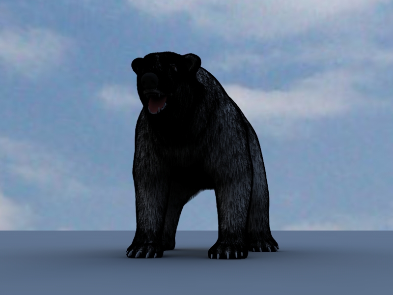

Non saprei, a me non da problemi.
Ti giro un progetto impostato.
L'HDRI che ho usato è della libreria di cinema, quindi dovresti averla.
Ho aumentato leggermente la forza IG nella pagina "illuminazione" del materiale capelli.
Marco.
P.s.
Se il pelo è molto scuro, ho paura che potrai farci poco ... una luce ti servirà sempre per le ombre e per gli effetti di specularità ... questi ultimi sono poi molto iportanti per la resa di peluria e capelli.

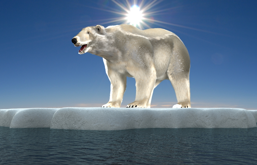

Grazie Marco, ci sono arrivato, il problema stava nel colore del materiale.
Avevo usato un gradiente, non chiedetemi il perché ma mi faceva scherzi strani, e poi ho seguito il tuo suggerimento, ho aumentato leggermente la forza IG nella pagina "illuminazione" del materiale capelli e ora la cosa e migliorata.
Grazie per il progetto impostato hai postato, appena ho un po di tempo vedo di migliorare un po la pelliccia, e posto.
Massimo

Piccolo up, sono ancora indeciso se usare o no HDRI come illuminazione, intanto ho riveduto un po di pelliccia, devo curare ancora qualche calvizia :lol: :lol: :lol:
