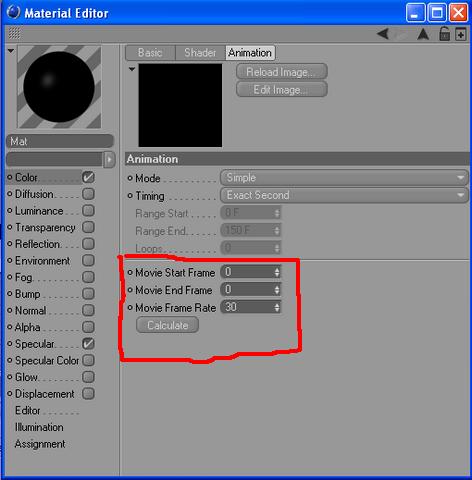

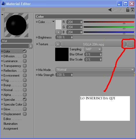

@Manu
Non servono tutorial. Ti posto un'immagine che ti farà capire come fare. Attiva un Materiale ed attivane il Canale Colore.
62VAMPIRO
Posts: 3807
Re: video come texture ma non si sente l'audio
Post by 62VAMPIRO »
Ah.....dimeticavo
@per tutti e due
Una volta caricato il filmato, cliccare nella barra azzurra dove c'è scritto il nome della clip (accanto ai....puntini da dove si carica). Nel successiva finestra ci sono 3 tab. Andare nel tab "Animation" da dove si può inserire l'inizio e fine animazione. Poi premere "Calculate". Così si dovrebbe risolvere anche il dubbio di iDrive sull'adattamento del video. credo..........

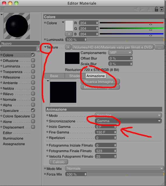

@manu
oltre quello che ti ha detto vampiro, per partire ad un dato frame anziché all'inizio dell'animazione basta che clicchi il triangolino acanto alla texture e ti si aprono le opzioni di questa. poi vai sul tab "Animazione" e selezioni sincronizzazione "Gamma" sui parametri che ti siattivano subito sotto dai il frame di inzio e quello di fine (reiferiti al totale della tua animazione mentre sotto puoi scegliere se inziare da un fotogramma diverso dal primo del tuo video inserito come texture.
Ah, ricordati che per posizionare correttamente il video devi selezionare il Tag texture (a fianco dell'oggetto nella finestra oggetti) e dargli una mappatura cubica o piatta ma non quella UVW di default.
Come ci sono arrivato .... smanettando come un pazzo e sentendomi spesso molto stupido :D Poi quando arrivo alla disperazione c'è il forum, prima con il pulsante cerca e poi aprendo un thread come questo.
Schermata 2010-04-28 a 12.10.05.png (112.12 KiB) Viewed 1985 times
