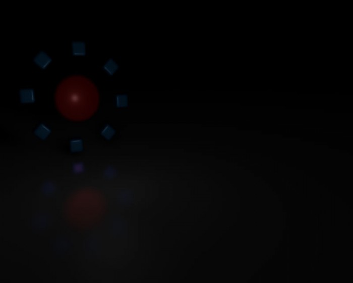

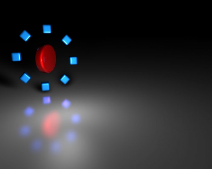

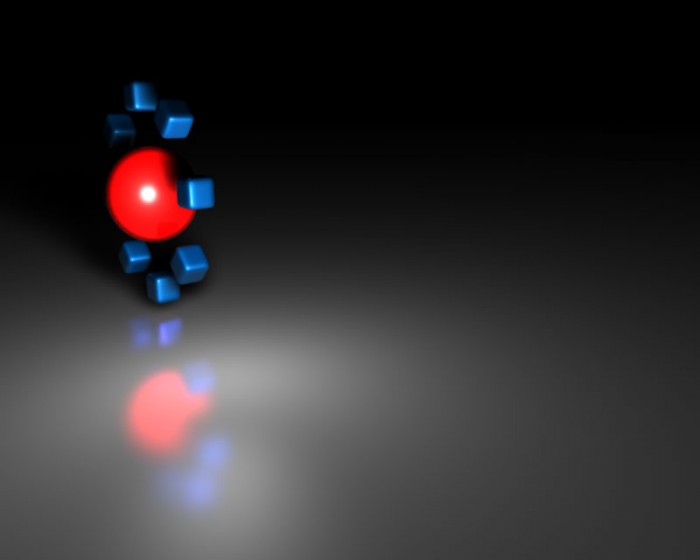

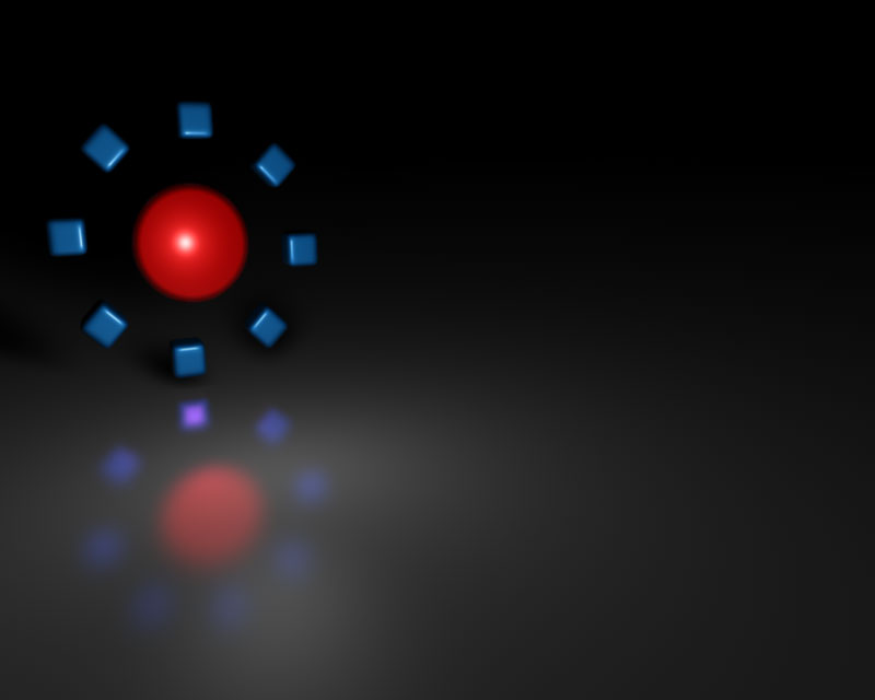

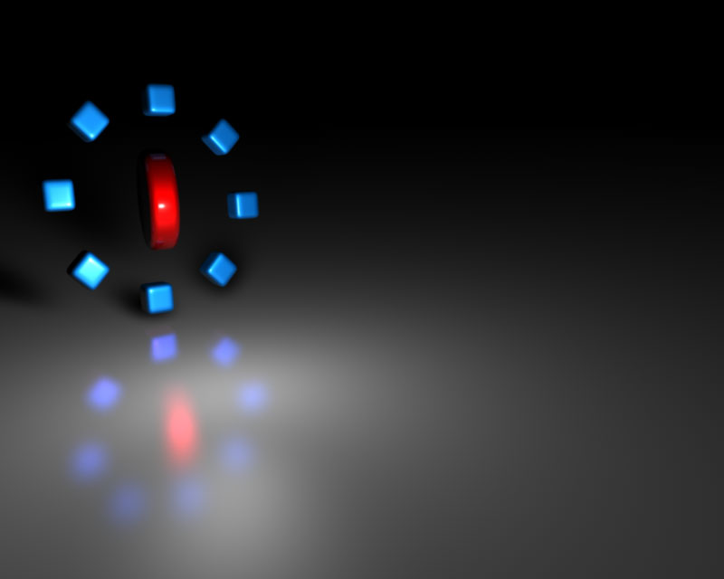

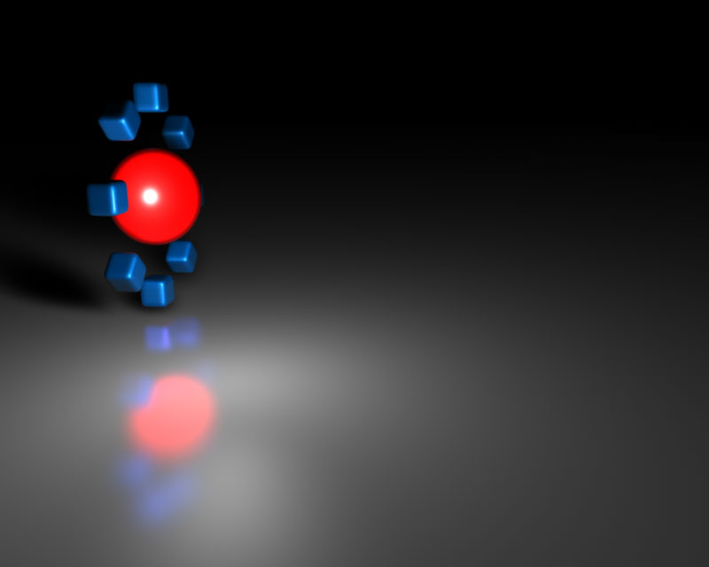

g_luca85
Posts: 35
Joined: Sun Feb 08, 2009 6:17 pm
Re: verifica sui tempi di render

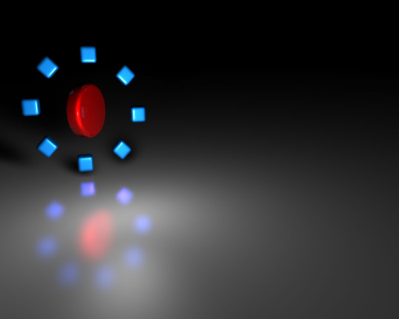

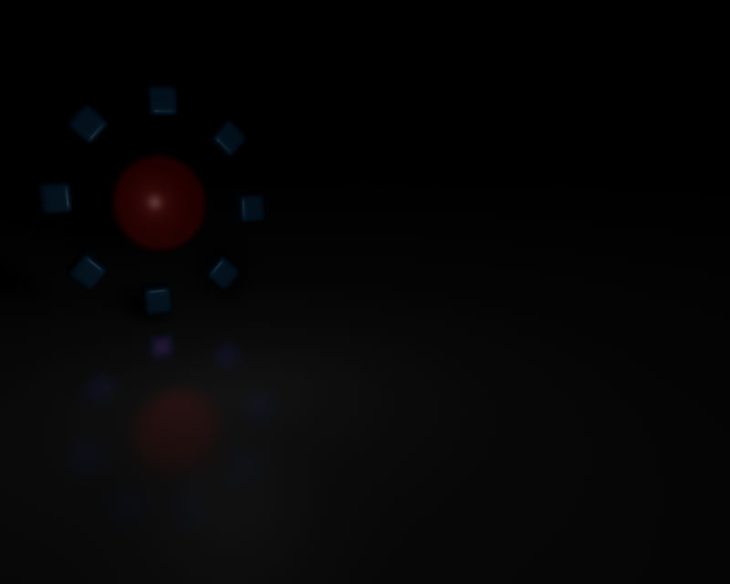

Post by g_luca85 »
ciao ragazzi. navigando ho scoperto una cosa fantastica. :o :D :o :D . il mio mac book pro di default faceva girare cinema a 32 bit e non ha 64bit come dovrebbe essere. Ora ho deselezionato la casellina apri a 32 bit e per quanto riguarda la visualizzazione di cinema e molto piu' veloce non so se cambia qualcosa nei render devo provare.
Devo anche provare se va meglio nella mia semplice animazione. Ora vede se cambia qualcosa.
Intanto vi allego qualche fotogramma ok, cosi potete dirmi se sbaglio qualcosa?
ok va bene? fatemi sapere se serve altro e come devo comportarmi. grazie :?:
