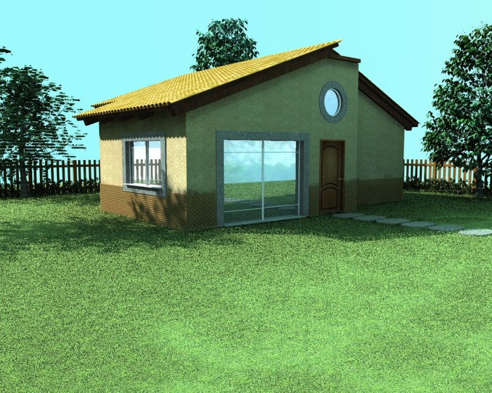

Eccomi qua,ho aperto una altro argomento sperando che qlk buon uomo mi aiuti.... :D
-il prato risulta un po' piatto e forse dovrei 'ingrandire' la texture xke cosi forse è troppo "effetto spray" (erba di arcnello)
-i primi due 'gradoni' che conducono alla porta sembrano rialzati a quindi dovro rimediare
-alle finestre nn riesco a far riflettere un ambiente fatto da una texture ma questo è sicuramente il meno problematico :)
-la scena mi sembra molto vuota e forse è il caso di aggiungere qlks...
-questo maledetto alone azzurro non riesco a levarlo...(è dovuto all'oggetto cielo)
I parametri sono:
g.i.: int 100-precisione 90-profondita 1 -campioni 90-min e max 10 e 90
luce infinita: int 159%-ombre area- (il resto dei parametri sono standard)
cielo: luminosita 100-texture gradiente in moltiplica -luminanza attiva bianca 1% (il resto dei parametri sono standard)
Grazie in anticipo per i consigli/commenti/critiche che spero arriveranno :D

ciao, forse dovresti abbassare la riflessione del vetro, sembra quasi uno specchio...

magari prova a mettere una immagine al cielo o un bianco, cosi sembra sott'acqua la casa

io, come ti hanno già detto, farei in modo che i vetri non riflettano così tanto, ma piuttosto, meglio che usare la riflessione, metterei un bell'HDRI di un panorama nel canale ambiente (dosandolo come opacità).
Il prato poi, o lo fai con hair, con ciuffi abbastanza alti (e magari stringi l'inquadratura), oppure cambia la texture.
Le tegole gialle non le ho mai viste, le farei rosso mattone :D
Inoltre nell'immagine c'è una fastidiosa dominante celestina (forse dipende dalle luci ?), dovresti eliminarla.
Aggiungerei anche qualche elemento nel prato.

Ok nello,hai ragione,cercavo aiuti perche nel post precedente avevano rinunciato tutti a farlo..Grazie chip i tuoi consigli soon già stati messi in atto :)
