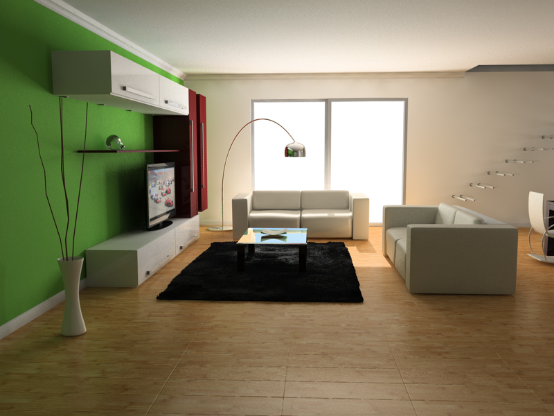

ciao a tutti,in attesa di finire i disegni del progetto che sto facendo a scuola,per poi poterlo renderizzare,ho rifatto quel salotto che avevo postato un po di tempo fa,ma non con vray,bensì con AR e c4d 11
come vi sembra l illuminazione????lasciate perdere roba tipo gli scalini che non ci sono,la mensola sopra la tv vuota ecc,che sono cose che tralascio tanto sto facendo un altro rendering dove sto aggiustando tutto e poi tanto è solo un test per vedere come usciva con AR....a me piace un sacco,secondo me AR ai livelli di vray c'è quasi,è migliorato tantissimo...per illuminare ho usato luci area in corrispondenza delle finestre(una delle quali nn si vede) poi un cielo con luminanza e il sole....

Ciao,
a me piace molto :D
forse è solo una mia impressione ma, visto la grandezza del finestrone e la luce che entra, le zone in ombra (es. il fianco dei pensili) mi sembrano un pochino scure.
Ok che i modelli non hanno la priorità, ma le maniglie dei cestoni potresti alzarle per evitare il colpo della strega 8-)... ovviamente scherzo
Complimenti ancora!

hai proprio ragione,solo che non sono riuscito a illuminare fino li,perche se aumentavo la grandezza della decadenza o aumentavo l intensità della luce bruciava troppo nella zona della finestra.per il bianco esterno ho usato un cielo (solo che ho notato che se metto un vetro alla finestra che ora non ha,il cielo va sul celestino che gli ho messo nel canale luminanza.cmq è la prima volta che illumino con AR è sono veramente contento del risultato,ora vi scrivo i dettagli dell illuminaizone
mappatura colore esponenziale,modello hsv e gli altri valori di default cioè 1 e 1.
poi la GI ho usato IR immagine statica con prof.diffusione a 3,poi nel pannello cache irradianza ho usato valori "basso"....
poi luci area con decadenza.quella di fronte impostata a 200 e quella della finestra che non si vede che sta alla dx della camera,a 150,tutte e due con ombre area.poi luce infinita a 500 e un cielo con mat con luminanza.

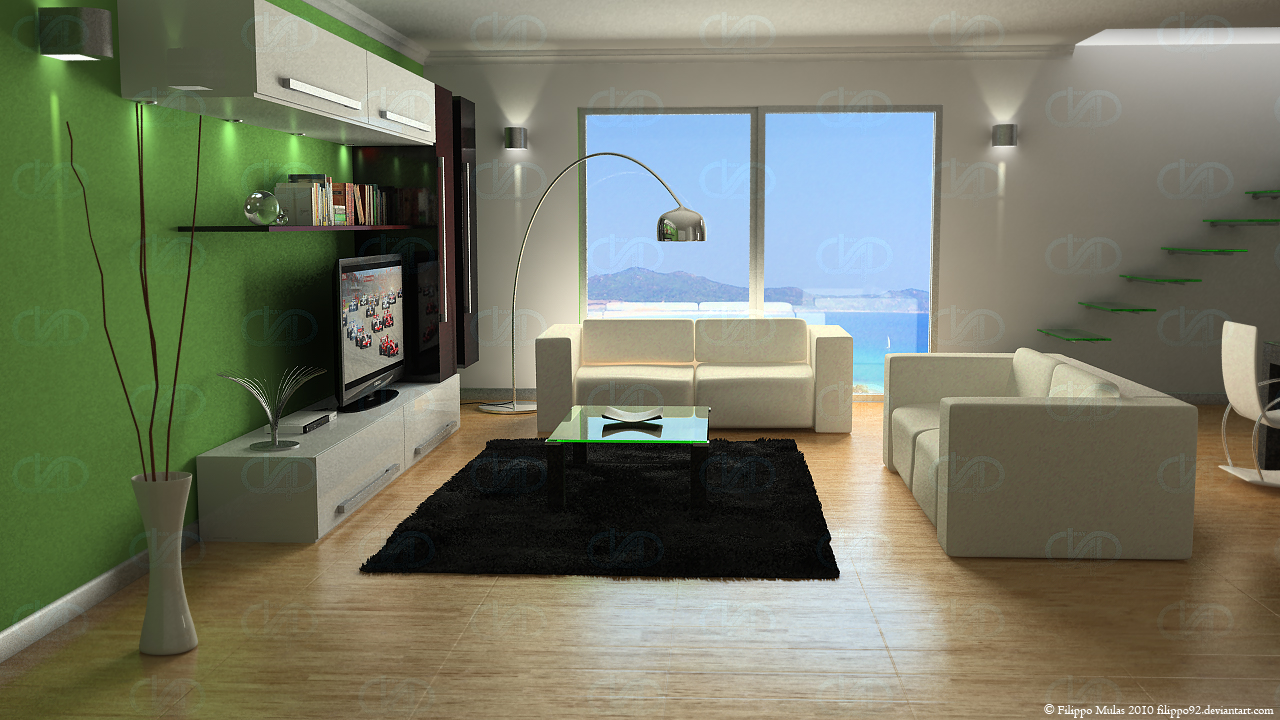

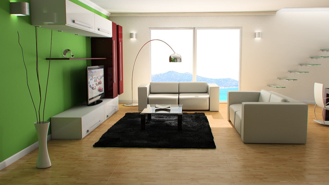

ecco qui una versione piu grande....ho anche aumentato la suddivisione delle ombre,poi ho fatto post produzione...
ho corretto la luce un po con le curve,ho contrastato,e come ho imparato da hurricare ci ho piazzato aberrazione cromatica che mi piace un sacco...secondo me sono riuscito ad ottenere un risultato migliore con questo di AR rispetto a vray...guardate le differenze
l unica cosa che mi piace di piu in quello fatto con vray sono le luci ies che davano migliore atmosfera

Quello con AR è forse un pò troppo luminoso, ma qui andiamo anche sul gusto personale. Cmq è veramente un bel render quello con AR........
E qui che ti sbagli :D :D :D eh...eh...eh....: le fotometriche si possono usare anche in Cinema e senza AR o motori esterni tramite un plug in (che i 45 Euro di costo, che non è molto, li vale tutti).

Filippo, complimenti per il render.
Di quello fatto con vray, mi piacciono di più le luci, ma l'atmosfera in generale di ar mi piace di più, così come mi piacciono di più alcuni materiali, vedi ad esempio il laccato rosso della mobile a colonna infondo.
penso però anche che, la differenza di un render stia anche nella esperienza che hai aquisto nel realizzarlo, nel senso che, siò che hai imparato nel renderizzare prima in vray, ti è servito per migliorarti poi in questa nuova prova.
Magari se ora rifacessi lo stesso render, nuovamente con vray, ti verrebbe ancora meglio. :)
in ogni caso, bravo! Saper districarsi con 2 motori di render, è una gran cosa. :roll:

Quello in AR è fantastico, mi piace moltissimo la resa del tappeto.
