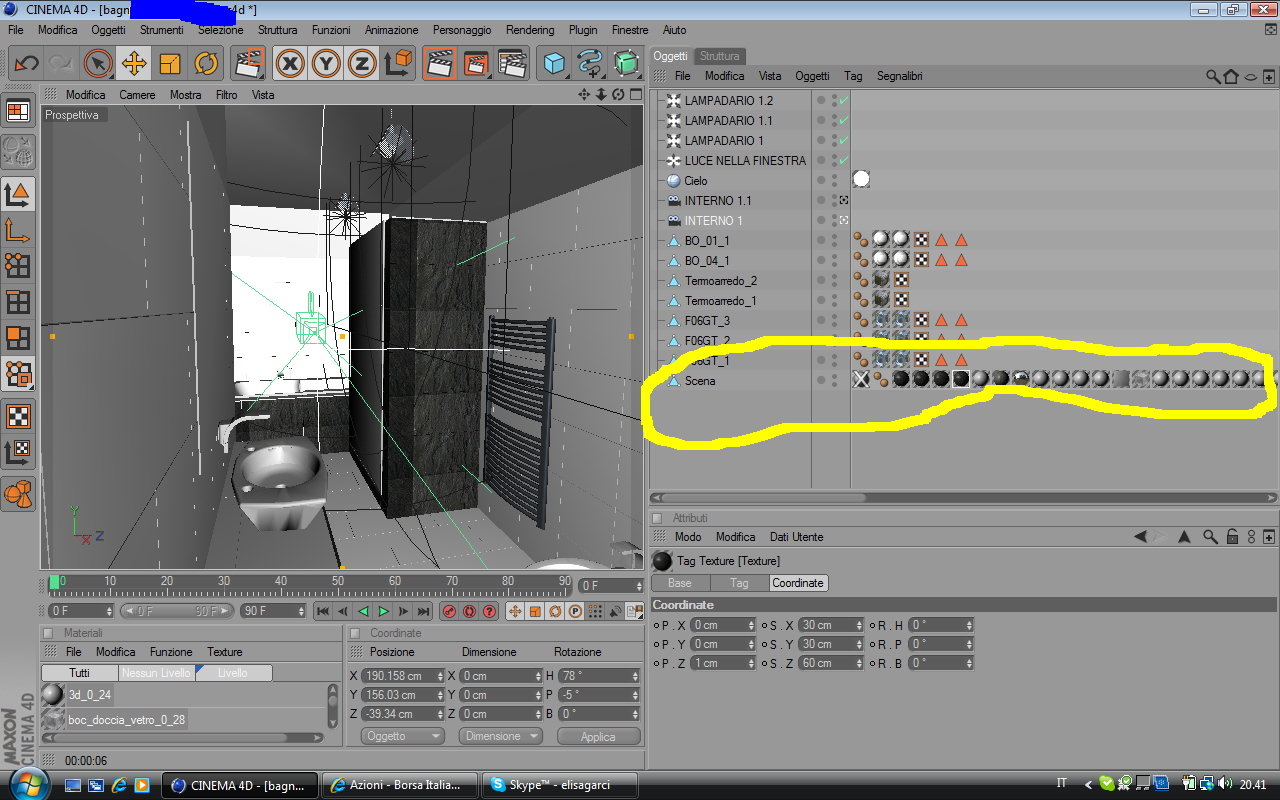

Gentilissimi, chiedo un consiglio, credevo di fare una cosa intelligente, ma secondo me ho fatto un bel casino, ho una scena in autocad, divisa per layer, l' ho aperta in Artlantis3 ho inserito i blocchi che mi interessavano (sanitari) perchè ho una libreria vasta in questo formato, poi visto che ora è possibile esportare, ho usato il formato obj.
Importato in cinema, ho i blocchi che sono un oggetto e quindi li posso testurizzare uno ad uno ma poi come vedete dall' immagine allegata, ho una scena che si porta dietro tutti i materiali, a questo punto io non riesco a metter le piastrelle , perchè quando vado per dire a mettere la texture sul materiale piastrella x, comunque mi seleziona tutta la scena, è un mio limite sicuramente il fatto di avere usato sino ad ora un programma più semplice come artlantis, mi trovo in difficoltà ad usare i tag. Ho provato a leggermi varie volte anche sul libro che ho acquistato il mese scorso, ma di un caso simile non trovo traccia.
Dove sbaglio, oppure è meglio esportare in 3ds e collegare tutto a colori??
Grazie Chicco

Allora non ho capito benissimo ma da quello che mi sembra di capire hai messo un materiale all'inizio e cinema te lo ha messo su tutto giusto? e' normale perche' se metti un materiale all'inizio e tutti gli altri materiali invece sono legati a delle selezioni, il materiale va ovunque...dall'immagine allegata non si vede, per caso tutti quei tag texture sono legati alla selezione? con un triangolino? perche' in quel caso significa che il tag e' legato al triangolino, tipo una parete o qualcos'altro...
In quel caso ti conviene selezionare in modalita' FACCE le facce che ti interessano e nel menu SELEZIONE dare il comando setta selezione, ti creera' un triangolino che potrai poi rinominare nelle sue proprieta (occhio al nome, maiuscole e spazzi) e poi nel TAG texture puoi associare il triangolino e isolare il materiale...
per quanto riguarda invece il materiale della piastrella in cinema la cosa e' molto manuale, devi quindi farti un unica texture in photoshop dove hai gia tu variato la piastrella, non ha sistemi automatizzati decenti cinema per poter inserire una texture di piastrelle random, devi avere una foto della piastrella e creare un PS un bel piastrellone...

Si la cosa circa funziona così. Io però non ho inserito il materiale all' inizio, ho sostiutito uno ad uno tutti i vari materiali. Però appunto mi sono un pò disilluso quando non riuscivo a sfalsare random le piastrelle, (lo faccio con Artlantis3 che è sicuramente inferiore come potenzialità a Cinema) ma credo proprio che ogni software ha un suo concetto di base cinema sicuramente è più professionale e quindi nel suo concetto si parte dal presupposto che uno abbia delle texture già buone o create ad ok in photoshop. Purtroppo però le aziende di piastrelle spesso te ne danno solo una, e quindi fare la composizione diventa una bella rottura, e tutti i santi aiutano sino a quando un cliente ti chiede un bagno con due cambi di colore, io stò lavorando per un bagno con 6 piastrelle diverse, quindi potete immaginare.
In quanto al giochino dei triangoli effettivamente dietro a tuttti i materiali c'è una eguale sfilza di triangolini comunque ripeto devo ancora addentrarmi in cinema, stò facendo il possibile con il tempo scarso che mi rimane a fine giornata per studiare.
Grazie chicco

Poi il fatto che io avevo quel file importato con obj dove avevo una scena unica l' ho ovviata importando da 3ds e quindi mi sono ritrovato tutti i materiali ben distinti in tanti layer che aiuta e non poco. Ovvio che i materiali devono essere buoni se no l' effetto è quello che è, ma chiedo se io devo fare un bel bagno e l' azienda di ceramiche mi da solo una foto di quella ceramica como posso eventualmente non avere l' effetto ripetizione.
