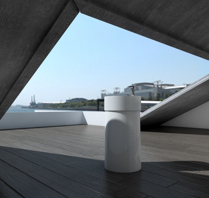

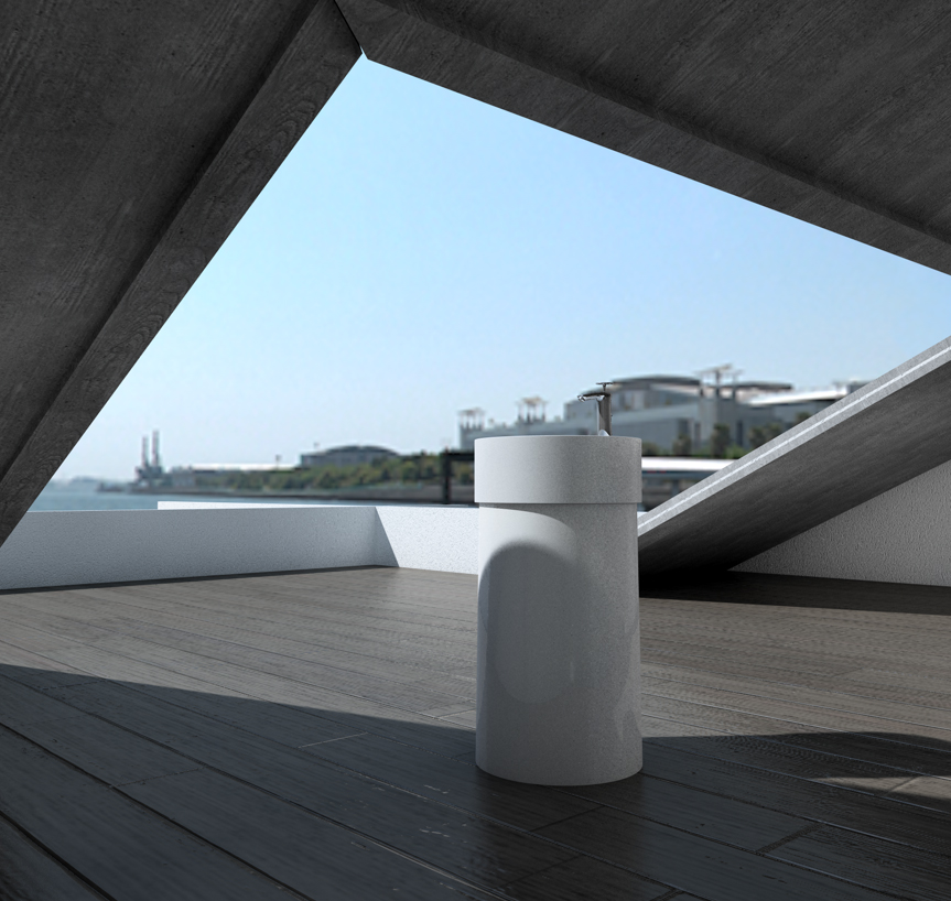

una prova di luce per futura mansarda in progress.. ho illuminato lavabo e pavimento con cielo hidri... un altro cielo con luminanza 100% per tutto il resto + luce infinita con decadenza lineare e ombre area... qualità render media con leggera occlusione ambientale.. CM 13/1.1.. luce area di appoggio alle spalle della camera...profondità di campo con valori standard. immagine presa a monitor senza correzioni in ps.
consigli per migliorare la resa ? (gli errori nella modellazione sono dovuti alla fretta ma sono interessato alle tecniche per migliorare il rapporto interno/esterno)
AR3.....of course
