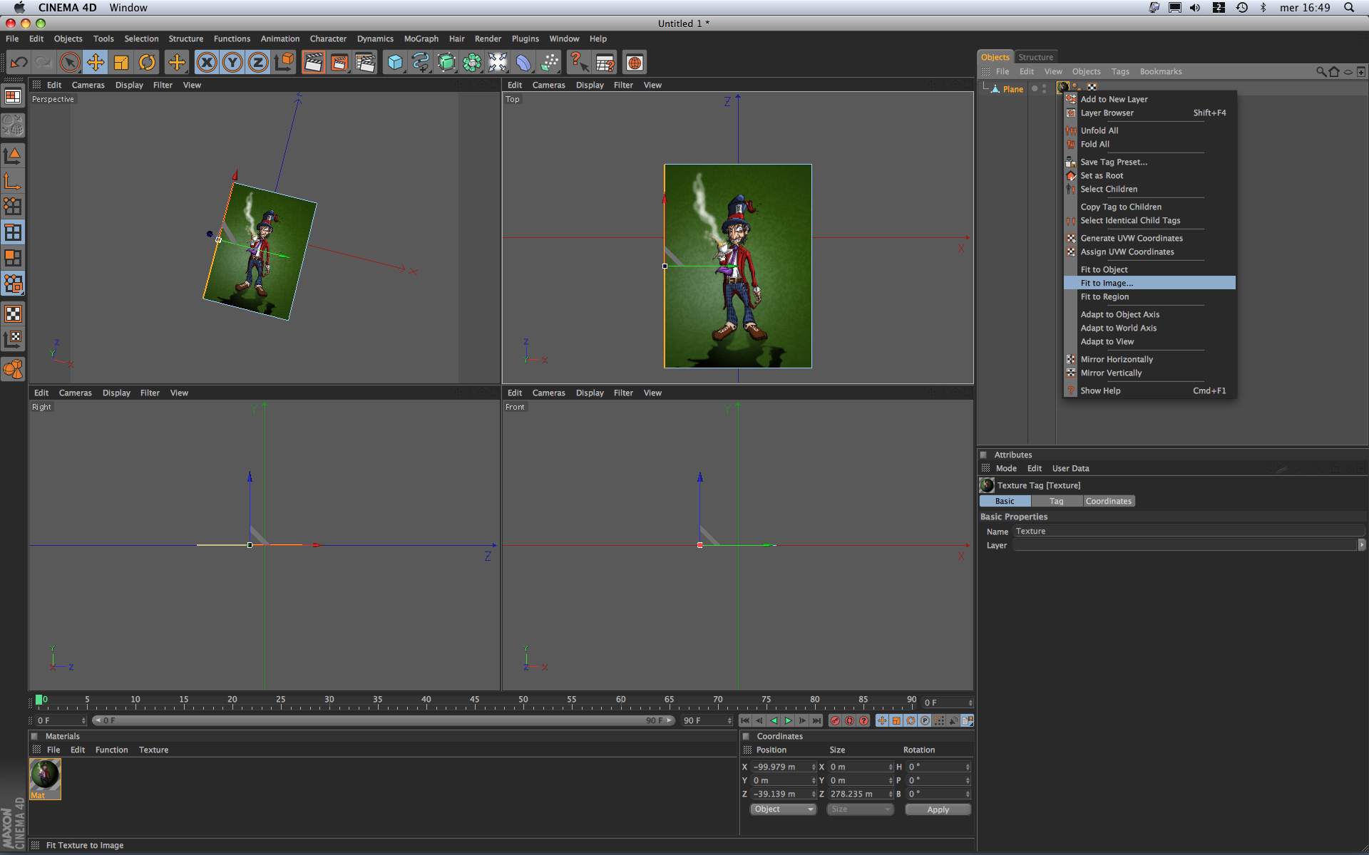

se vuoi che la tua immagine non venga distorta una volta che la applichi al tuo piano, dovresti dimensionare il piano proporzionalmente alle dimensioni della texture
nel caso in cui il rapporto tra i due lati è diverso rispetto all'immagine che vuoi applicare è normale che questa venga distorta.. (se ho capito bene il problema)
ciao_____
_kino_
Posts: 1737
Location: Genova
Re: AIUTO come applicare una texture dettagliata
Post by _kino_ »
esatto e per fare in modo che non si distorga la texture fai tasto detro sul materiale fai fit to IMAGE e dopo aver selezionato l'immagine di riferimento fai anche fit obj to image...etvoillà!!!

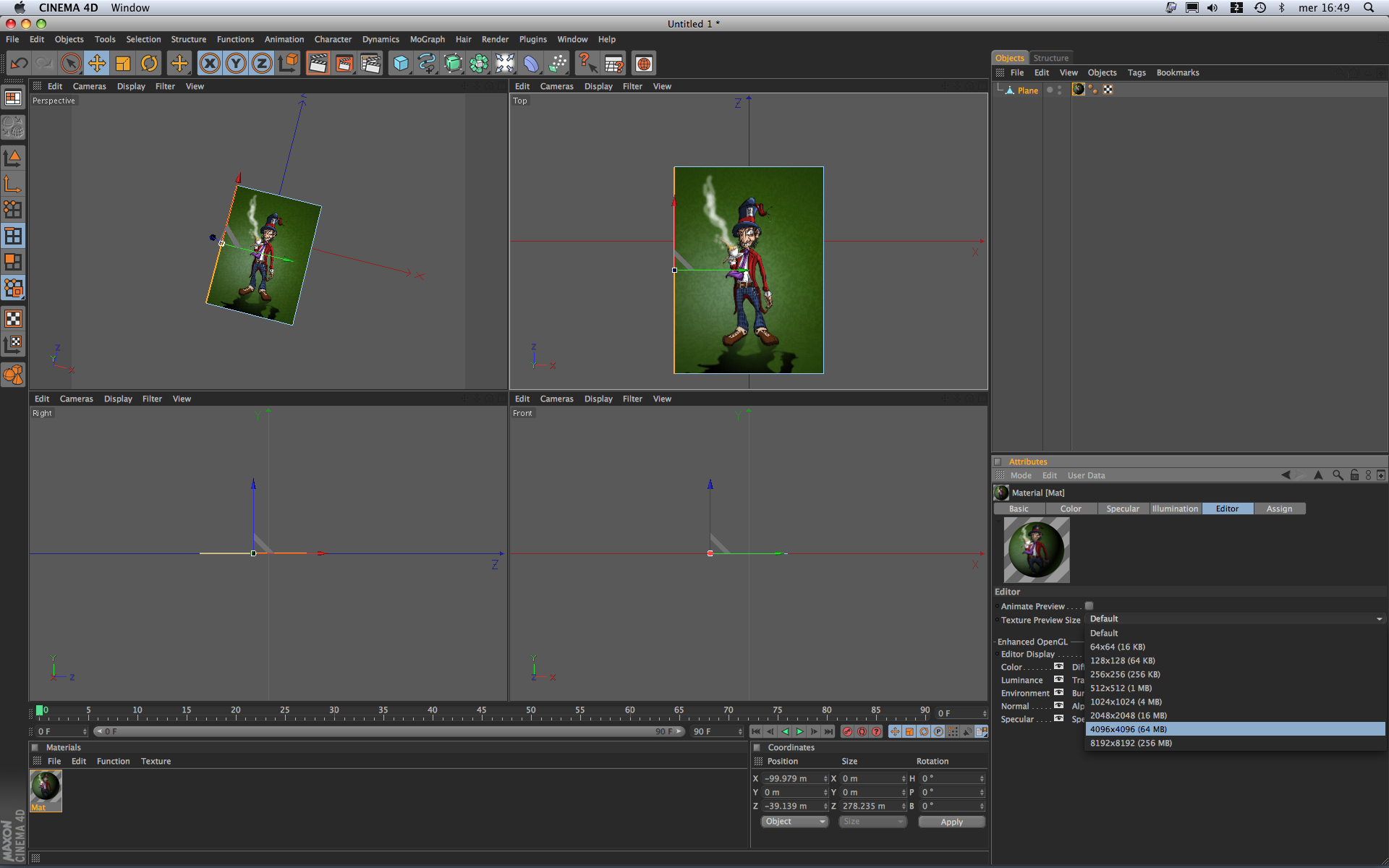

ah per il problema della visualizzazione delle texture beh basta che gli cambi la risoluzione con cui vederla in prew, puoi anche vedertela 3000x3000
ciaoooooooo

che capra che sono !!!! ecco le 2 immagini...e il fit obj to pic non c'è su cinema ma ti puoi mettere a posto da solo la mesh tanto se è un piano....
ecco gli screen
ciao ciao

ciao Davide! Oltre alla giuste dritte di Arcnello e Kino, per il 2° problema, puoi controllare anche le impostazioni nella finestra (mostra): giusto orientamento della luce di default, Gouraud shading, fil di ferro, open gl migliorato, spegni le luci in editor: tutte cose che influenzano in qualche modo la visualizzazione!

arcnello wrote:ciao davide
ciao_____
capito tutto....
ma non riesco a dimensionare il piano basandomi sulle dimennsioni della foto :(
