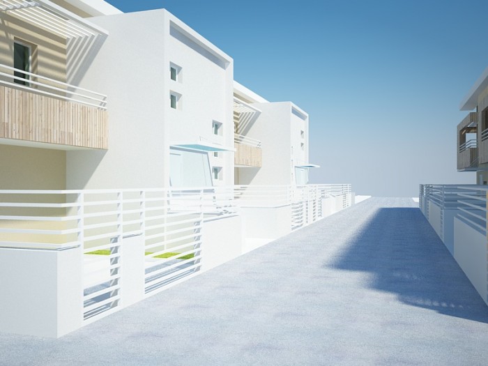

Finalmente dopo una lunga pausa riflessiva mi sono messo a riutilizzare cinema e vray!Questo è il nuovo arrivato...per ora è solo una prova, visto che ci sto lavorando.
Materiali e illuminazione molto semplici.
Physical sun+sky, ph cam (F stop 6)...il resto è tutto di default.
Sett:
GI: IM+LC (presettaggio very low q.)
AA Fixed
CM Exponential
Cosa ve ne pare? :D

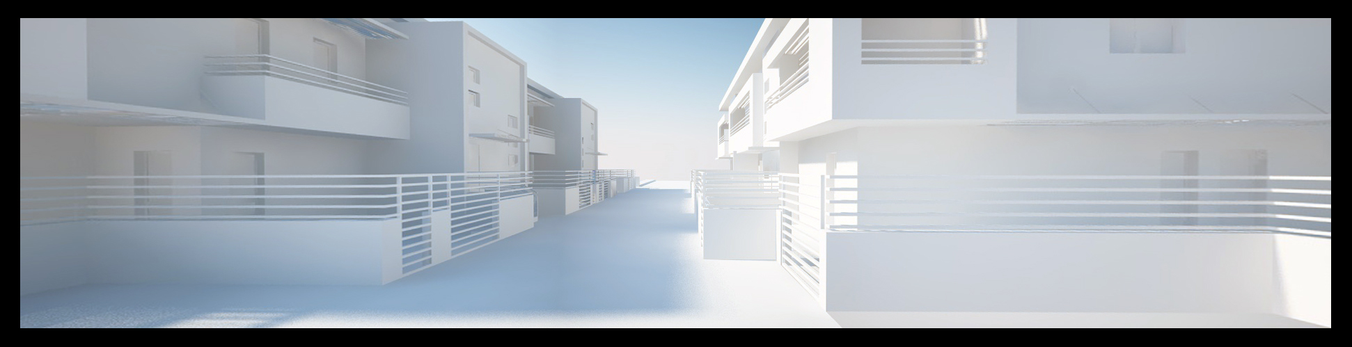

Allora Ettore hai ragione, però sono solo delle prove veloci, circa 4 minuti, per vedere come escono luci e materiali, quindi si come AA il fixed non è ottimo però è veloce.
Ho cambiato l'AA con adaptive dmc...tempo di render sui 9 minuti...ho cambiato gli f-stop della camera e li ho portati a 5, poi ho variato il CM...bright 1.2,dark 0.8.
C'è un errore nella mappatura del legno sui terrazzi!
Mattew

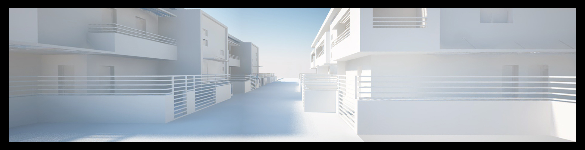

Comunque la seconda va bene, però la luce è completamente diversa dal mio pc!
Vabbuone...aggiornamento a questa sera...anzi NOTTE!

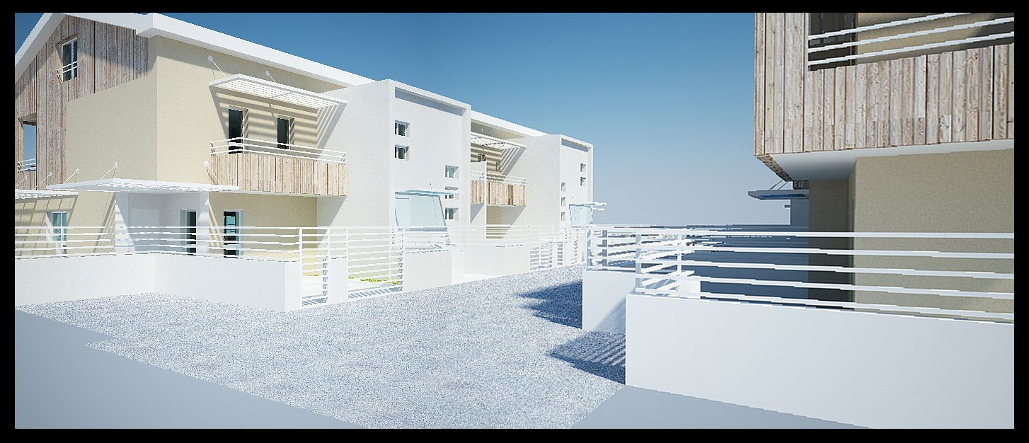

Posto una nuova scena, dove ho sistemato l'AA e sto studiando una luce un pochino migliore...che ve ne pare?

Allora mi sono fermato perchè il "committente" è in dubbio sul materiale legno, cioè deve decidere se usare il legno o la pietra.
Aspetto le decisioni dall'alto e poi vado avanti!
