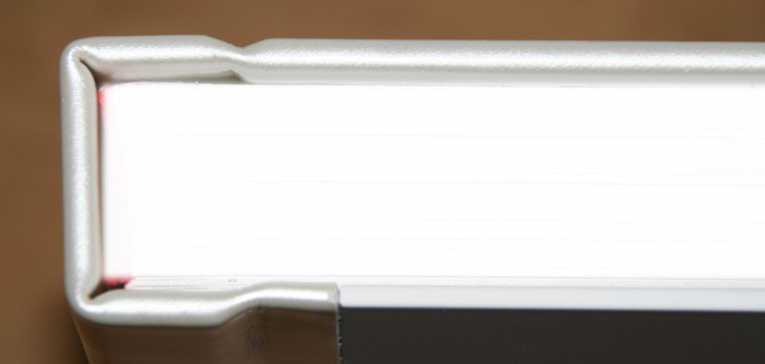

Ciao Ragazzi volevo un consiglio giacchè mi trovo in diverse difficoltà; volendo realizzare la parte argentata come nella foto, ma mi trovo ad avere una piega che si può creare con una sweep nurbs sugli angoli ma non riesco ad avere una schiacciatura nei lati, quindi facendo il lavoro con estrusione nurbs mi viene difficile modellare la forma cilindrica che deve avere; voi che consiglio potresti darmi non trovo una alternativa eppure non sembrerebbe così difficile almeno per chi sà! :)

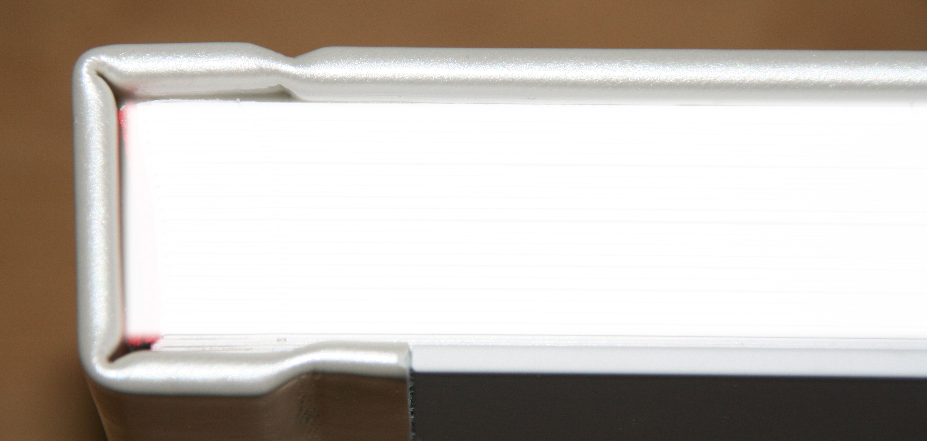

Ciao Ragazzi volevo un consiglio giacchè mi trovo con diverse difficoltà; volendo realizzare la parte argentata di questo libro (come nella foto,) mi trovo ad avere delle pieghe che si può creare con una sweep nurbs sugli angoli, ma non riesco ad avere una schiacciatura nei lati, quindi facendo il lavoro con estrusione nurbs mi viene difficile modellare la forma cilindrica che deve avere; voi che consiglio potresti darmi non trovo una alternativa eppure non sembrerebbe così difficile almeno per chi sà! :)

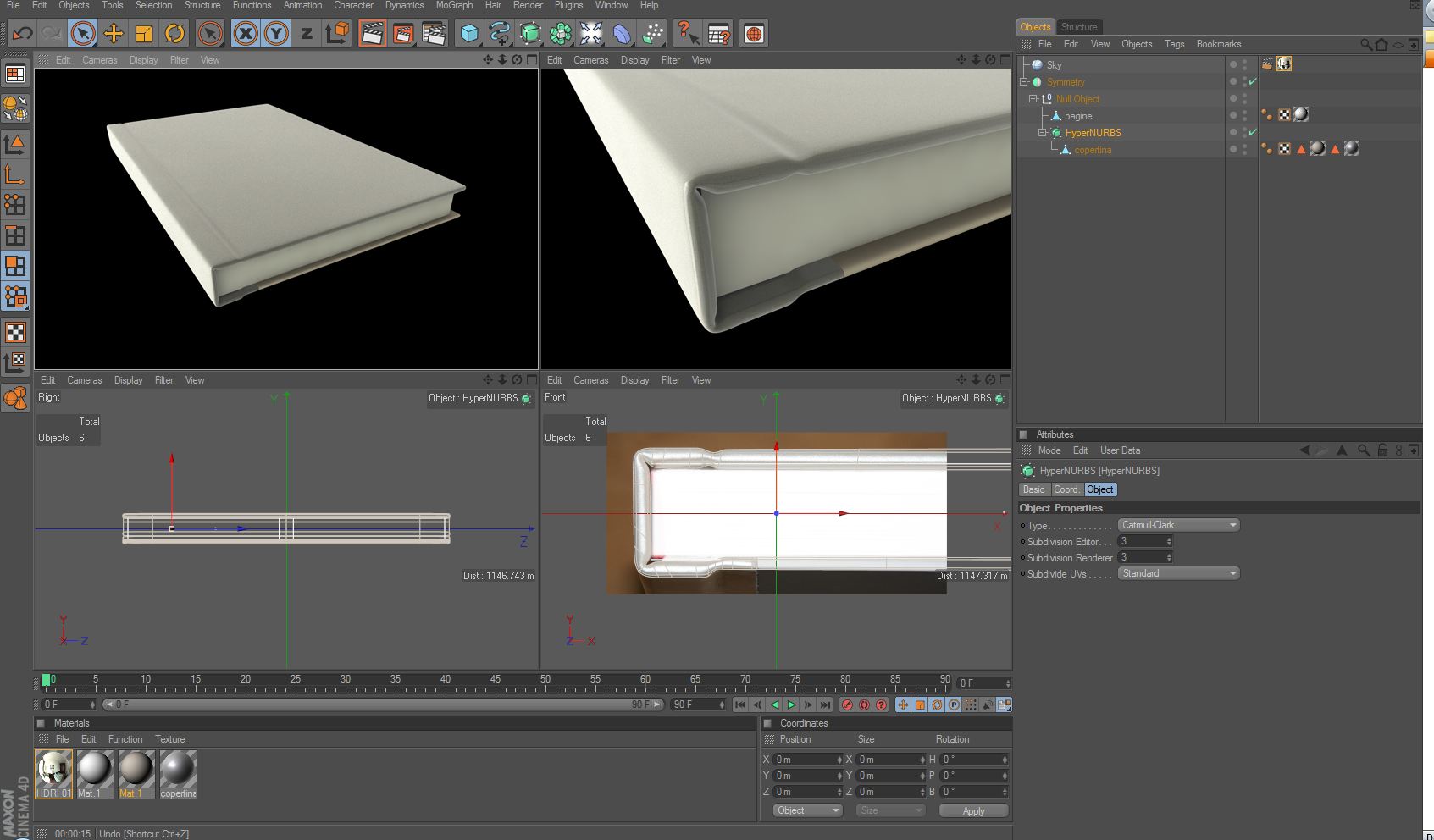

Io che sono antico ti consiglio di buttare via le sweep nurbs e di lavorare editando un semplice cubo...un po di tagli e una simmetria. :)
Con pochi minuti puoi ottenere un oggetto base con pochi poligoni e facilmente personalizzabile senza impazzire con i parametri delle sweep e compagnia bella.
Ti allego il file sperando ti sia utile.
Ciau
PS: se ti risulta lento nel render è solo perché ho dimenticato di spegnere la GI...

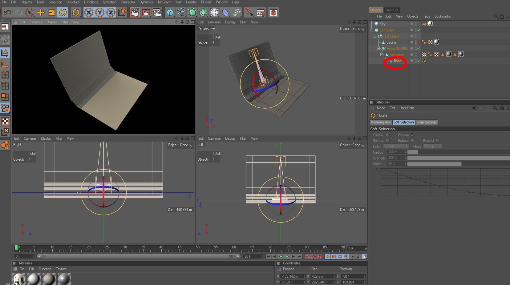

Decisamente troppo macchiavellico! :) Ricorda poi che le booleane sono l'anticristo per l'hypernurbs...
Se comunque vuoi animarla non c'è problema, puoi usare una semplice bone ristretta alla cover e animarla. Per le pagine interne, se non hanno spessore, puoi sare un deformer per il classico "turning page".
