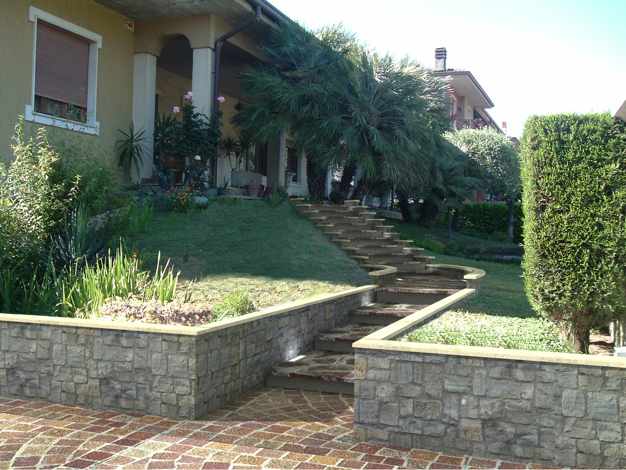

Ciao ragazzi questa è la prima volta che utilizzo il forum per risolvere un problema ma mi trovo in forte difficolta con l'inserimento ambientale di una scala e non sò proprio come fare visto che il lavoro lo devo consegnare martedi.
Spero e sono sicuro che voi mi sarete di grande aiuto.
Quindi la domanda è questa, c'è qualche metodo preciso per effettuare l'inserimento o devo solo diventare pazzo continuando a sposatare e ruotare la telecamera fino a trovare il punto e la rotazione corretta???

ciao, io solitamente per fare i fotomontaggi lavoro in questo modo:
oltre al modello da inserire, in questo caso la scala in oggetto, mi creo il volume esistente sul quale fare riferimento (potresti crearti il volume della costruzione anche a grandi linee, l'importante è che sia corretto il perimetro e l'altezza)
mi segno sul mio disegno il punto piu' o meno preciso dell'osservatore (dove hai scattato la foto), la sua quota rispetto alla quota del volume esistente e la direzione del target
avendo questi punti di riferimento una buona parte del lavoro è già svolto poichè si tratterrà solo di fare piccole correzioni sino a trovare una soluzione ottimale
spero di essere stato chiaro :)
buon lavoro

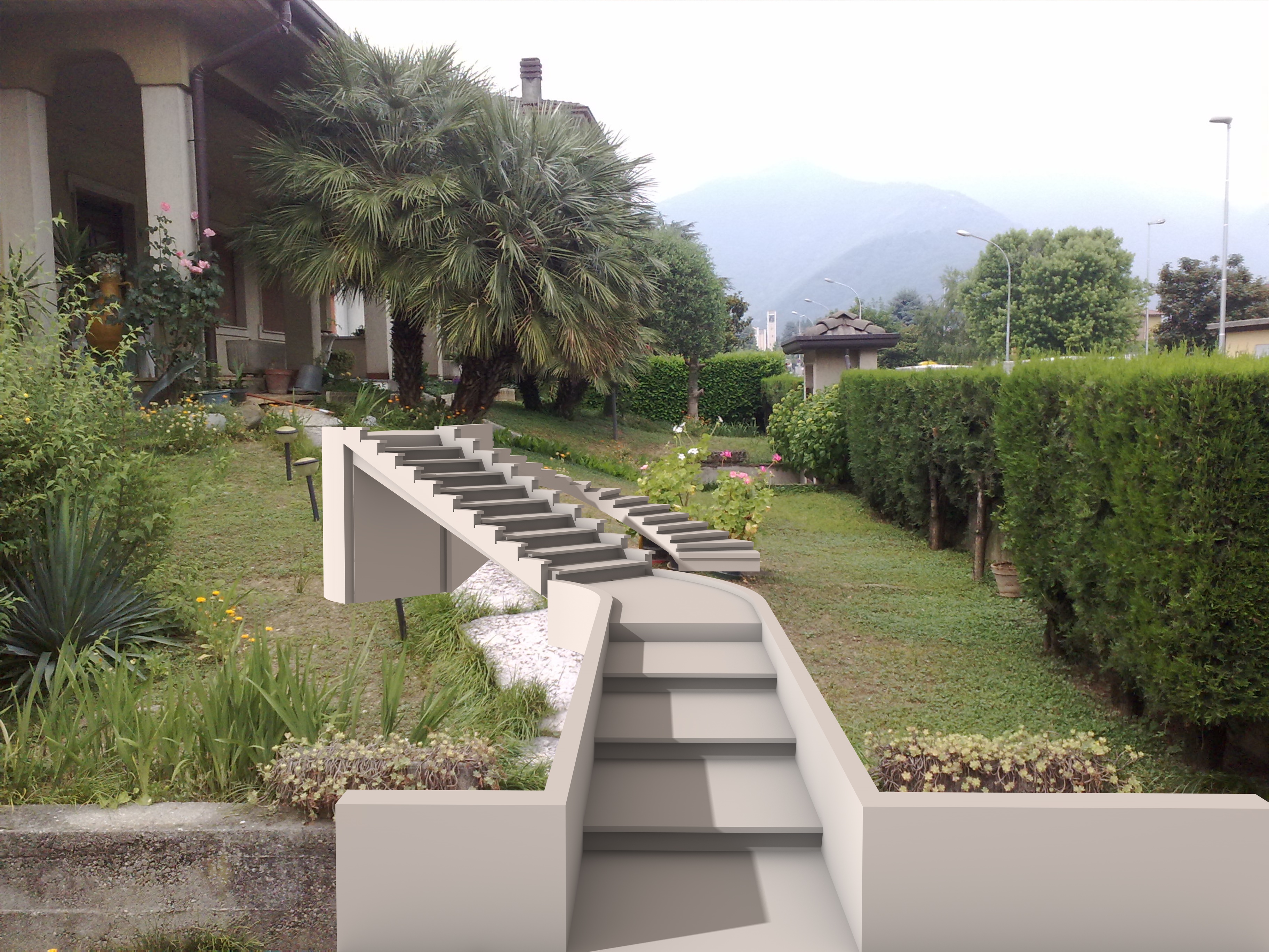

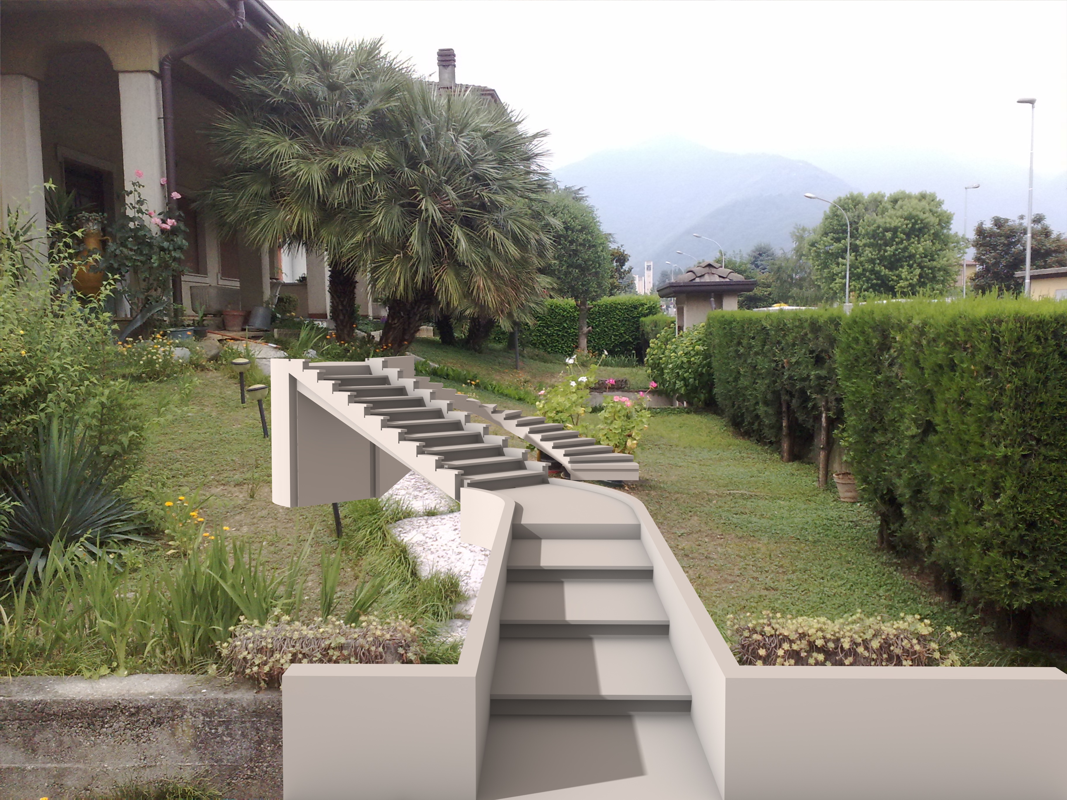

Ciao ragazzi purtroppo nonostante i vostri ottimi suggerimenti l'inserimento non riuscivo proprio a farlo :(
Probabilmente c'è un problemino nelle misure del progetto magari delle misure sbagliate o altro non sò, cmq ho deciso di cambiare immagine in modo da poterne utilizzare una dove riuscivo a mascherare il problema.
Questo è il risultato che ne dite????
renxo
Posts: 2256
Re: Problema inserimento
Post by renxo »
perfetto, direi.
