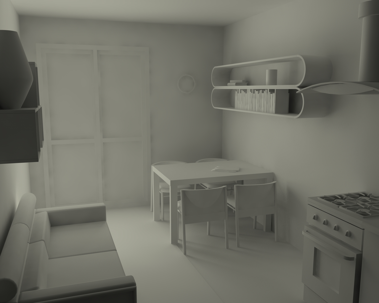

Sto facendo un interno ora, non riesco a capire come mai sopra l'infisso la GI mi faccia questa "nuvoletta" grigia.
L'appartamento è illuminato con GI e con luce area alla finestra.
consigli?

se noti non è solo li,ma in tutti i muri,ed e logico che riduci i tempi di rendering,i valori sono molto bassi! usi AR o vray??

Uso AR, ah quindi è solo un problema di parametri bassi?
fai conto che questo era solo una prova per verificare un paio di materiali ma non ho aliasing e ho tutto a low...
Quindi il problema in render definitivo si sistemerà?
grazie ;-)

Oltre ai parameti in Settaggi Rendering/GI
stai attento a dove posizioni la/e luci aeree (se ci sono) perchè potrebbero andare ad inficiare con la geometria dell'infisso.
Di solito è meglio posizionarle all'interno dell'infisso davanti ad esso.
Per quel che riguarda gli aloni prova a mettere In GI/CacheIrradianza/
Densità Record/Medio e cambia Metodo di Interpolazione da Quadrati Minimi a Peso medio
questo sempre se vuoi tenere bassi i tempi di calcolo.

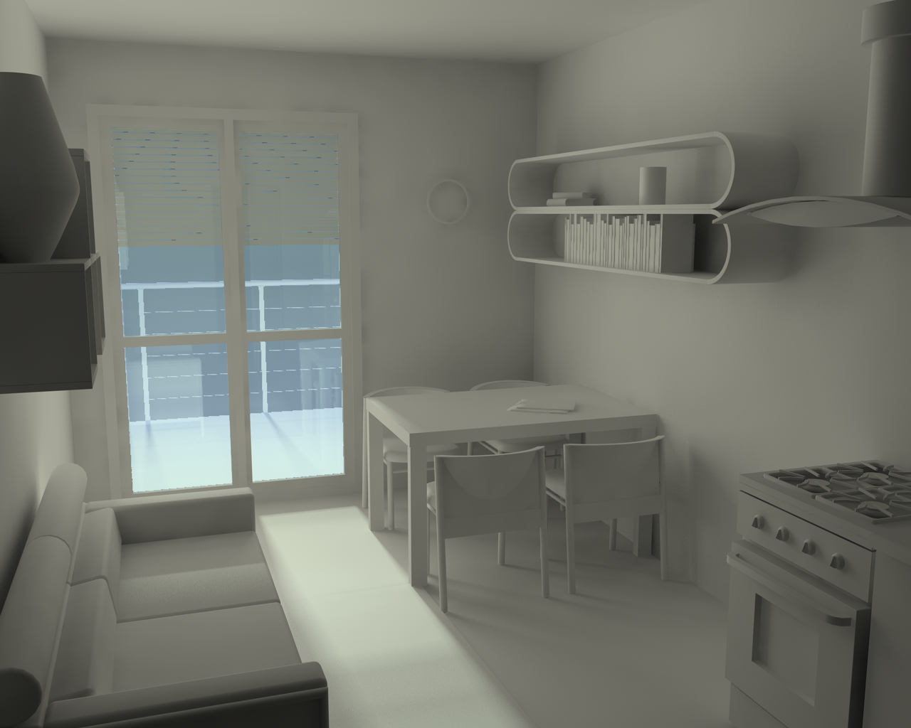

Ho provato i tuoi settaggi qualcosa è migliorato,
per il problema sopra la finestra chiedo venia, nell'importazione da archicad s'è posizionata dentro il muro XD ! quindi dava quello strano effetto.
Ho SKY: intensità 150%
luce infinita (sole): 250 % ombre area, inclinata verso la finestra di 45°
e una luce area subito dopo la finestra internamente con 150% intenistà, ombre area fallout lineare 500 mm (la circonferenza della decadenza cade poco dopo i muri come letto in manuale)
Qualcosa come dicevo è migliorato, però i muri son sporchi... molto... che faccio?

sono da alzare i settaggi di gi.però togli i materiali per vedere l illuminazione,è un po troppo scura.usa anche un color mapping con valori di default

Per eliminare queste macchie sulle pareti,
aumentate la qualità dei campioni stocastici nel Cache Irradianza
come la densità d' registrazioni

posto un'immagine senza materiali e un'altra senza ma con il vetro finestra...
dite che è scura?? a me sembrava andasse bene...
comuuunque...
eccole

Ho provato... ma mi rendedi pocoma più scura la scena con un piccolo alone grigio... spegne i colori con un filtro grigio praticamente.
Inoltre ho provato ad aumentare la qualità è tutto a medio o quasi, gli aloni sulle pareti rimangono :-(
