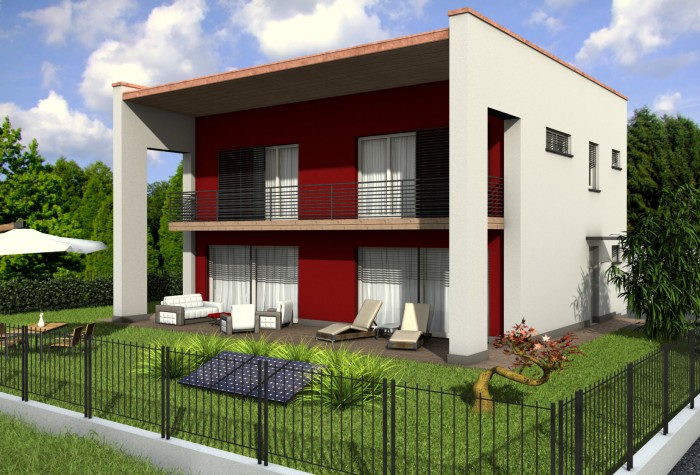

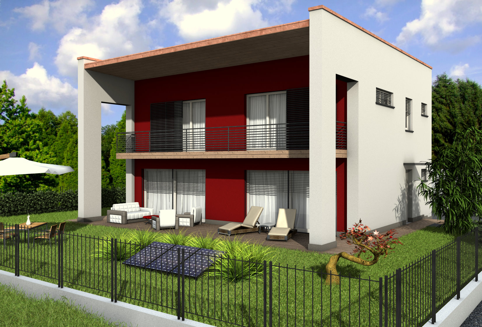

Post by gabriele__82 »
Ciao a tutti. Posto questa nuova villa che a breve verrà realizzata. Mi piace quasi tutto, tranne l’acero/bonsai posto in lato destro. Non riesco a trovare un acero rosso decente. Se magari qualcuno mi poteva aiutare :D :( ……. Altra cosa, c’è qualcosa nell’illuminazione che non mi capacito: il pilastro di sinistra ha la faccia anteriore totalmente bianca, mentre internamente diventa più grigia (che è il colore della facciata, giustamente dovrebbe tendere al bianco come tutta la facciata in lato destro della casa perché sovraesposta). Ho provato in nuova scena a creare due cubi, mettere una luce infinita e mi crea lo stesso effetto, che ritengo però non reale. Se qualcuno ha illuminazioni al riguardo.
Settaggi:
settaggi:
4d 11 - advance render 3.0
anti-aliasing : Migliore - Immagine - 10% - 1x1 - 4x4
I.G. : I.R+QMC - profondità 3 - intensità 100- intensità secondaria 100
chace irradianza : tutto medio con quadratini minimi tranne raffinamento chace nessuna e sovracampionamento debole
Occlusione ambientale lievemente schiarito il nero
rendering capelli
filtro morbido 30%
Luci: luce infinita 140% con ombre area denstà 95% precisione 75% min 100 max 200
oggetto cielo con HDRI (solo canale luminanza 80%)

Re: NUOVA VILLA CASA CLIMA A
Post by esablone »
Non è male, secondo me però potresti bilanciare meglio i toni scuri.
Ettore.
ciao, cioè intendi renderli più tenui, morbidi?
Post by TheTruster »
Senza entrare nel merito della progettazione architettonica, della quale non capisco nulla, la modellazione e la resa sembrano gradevoli, nonostante trovi un po' fastidiosa l'occlusione ambientale che tende a sporcare eccessivamente le intersezioni e le zone scure.
Farei una prova eliminandola, o attenuandola ulteriormente.
Per l'acero, ne ho trovato uno free su Turbosquid:
http://www.turbosquid.com/FullPreview/I ... /ID/459526
Per farlo rosso, dovrebbe bastare variare la texture delle foglie ;)
grazie, non è proprio fatto così un acero, però penso di poter modificare la sua geometria. :D
Post by poligono »
complimenti niente male
relativamente alla tua domanda sulla facciata della parete, potrebbe dipendere forse dal tag "phong"? Oppure hai impostato la distanza dell'AO troppo elevata, tipo 200 - 300 cm?
O magari è semplicemente l'effetto che si ottiene con quel tipo di luce e io sto sparando cavolate!
ho provato a tagliere la AO, ma di fatto non cambia nulla. è un'efetto strano (non eale secondo me) ma che mi viene creato, come hai letto, anche in scene nuove e molto semplici (2 cubi e una luce infinita)
Post by arcnello »
hai provato ad illuminare con lo sky di advanced render ?
se è presente il sole nella scena preferisco utilizzarlo piuttosto che una luce infinita ed un semplice oggetto cielo, secondo me si ottengono risultati migliori
l'hdri la utilizzo solo nelle scene dove non è presente il sole
buon lavoro
provato, ma non cambia l'effetto.
