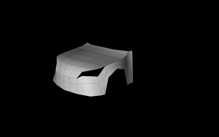

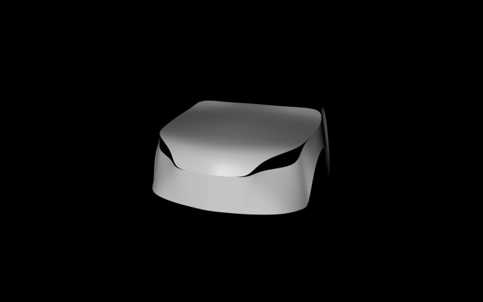

Mi serve qualche consiglio per proseguire, oppure un sonoro "Ricomincia da capo"...

in genere per questo tipo di modellazione si utilizza un altro metodo, chiamato Point To Point, e fondamentalmente (detta in due parole) si tratta di tracciare dei punti e poi creare dei poligoni tramite quei punti, utilizzando lo strumento ponte, solo che detta cosi su due piedi non credo possa servirti.
il metodo da te utilizzato (il box modeling) non so quanto possa essere vantaggioso, perchè ti crea un solido intero, senza differenza tra cofano, fianchi, ecc ecc. inoltre non hai il controllo su tutti i punti, perchè dovresti cancellare i poligoni che non ti combaciano con la blueprint, poi creare i punti e utilizzare lo strumento ponte. In pratica "utilizzare il metodo P2P".
fatti una ricerca nel forum: in giro dovresti trovare anche un tutorial della audi s3 (lo stesso tutorial che ho fatto anche io) spiegato molto bene e molto semplicemente, che ti sarà sicuramente utile. Io dopo quel tutorial ho provato anche a fare una Ferrari e non ho avuto grandi problemi...

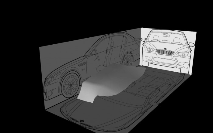

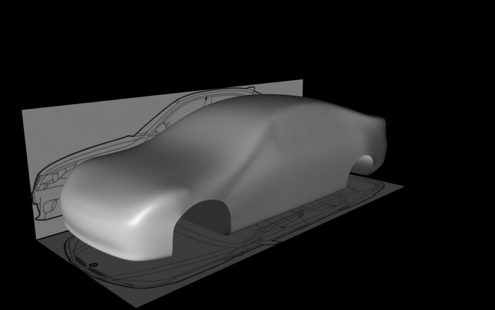

Sono ripartito con la tecnica P2P... Ecco l'immagine... Solo che sono di nuovo bloccato perchè non riesco a dare il contorno preciso ai passaruota, cioè la parte sopra la ruota, quella con il bordino sporgente... Cosa dovrei fare adesso per rendere la parte più precisa???
Comunque la modellazione di auto è difficilissima...

Credo tu non stia seguendo il tutorial che ti è stato consigliato o forse ti mancano alcune basi di partenza che è meglio affrontare prima di mettersi in opera.
Studiati tutti i comandi base che stanno nella barra principale (quella in basso) nel layout di modellazione. Importantissimo saper comprendere alla perfezione come lavora un HN, come gestirla coi loop e come lavorare con ponti e saldature.

EDIT: io ti consiglio di non usare la tecnica delle viste incrociate su un unico piano ma di usare i back sulle proiezioni delle viste. Ma è solo un consiglio del tutto personale...
