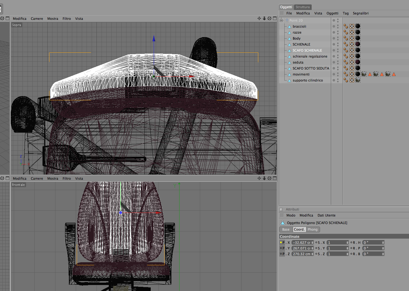

Come vedete sul print screen, ho questo pallino sulle coordinate, che non mi permette di spostare l' elemento.
Premetto che il modello non l' ho fatto io mi arrva da un gruppo col quale collaboro che ha fatto fare un lavoro credo in polonia o in ungheria (sicuramente per abbassare i costi) il problema che lo sposto salvo il file e quando lo riapro me lo ritrovo dove era prima.
Come posso renderlo libero?

Posizionati con il mouse sopra la scritta "P" (diventa grigia, se non lo è già), scorri nella Timeline dove c'è il keyfraame, tasto destro "Animation", "Delete Keyframe" (o "Delete Track").

Chiedo scusa vampiro ma mi sembra che nella lista dei keiframe ce n'è più o meno un centinaio, ovviamente gia faccio fatica a fare un render con una immagine, come facco a cancellare tutto ciò che riguarda una animazione?

Evidenzia con il mouse il parametro "P", tasto dx, "Animation", "Delete tack".
