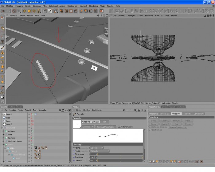

ciao devo creare delle linee sulla nave x il rilievo ma vengono troppo grandi e sgranate anche se metto la grandezza del pennello a 1, :(
come faccio a stendere la mesh uv come se fosse su un telo ma tutta unita? :(

Ciao, per la stesura della mappa dai un occhiata la manuale e ai vari tutorial, poi ricordati che è FONDAMENTALE la dimensione della texture che crei.
Anche con una stesura perfetta se fai una tex 512x512 (ad esempio) avrai comunque un effetto sgranato.

ciao la tex usata è 1024 x 1024, quando creo una nuova tex mi da 3 parametri la grandezza pixel la frequenza e i dpi io li lascio sempre invariati, possono aiutare?

Ti conviene ingrandirlo ancora, 4096x4096.... calcola che la texture è grossa 1024x1024 ma la navicella ricopre nemmeno 1/4 quindi ti consiglio di ingrandire le parti che ti serve dipingere e poi con molta probabilità è un problema di visualizzazione, aumenta la risoluzione della visualizzazione texture e vedrai che non sgrana più nulla!!!
ciao e buon lavoro

si ho provato come hai detto portandola a 4096, diventa un po pesante ma il risultato è molto meglio, come faccio a cambiare la risoluzione della visualizzazione texture?
