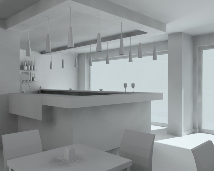

Ok cominciamo.... (aiuto!)
questa è la prima immagine, (è un progetto di un bar) qui di seguito i parametri:
- Ho usato una luce-target per aiutarmi a direzionale la luce e ho usato una luce infinito con i parametri di default e con ombra netta
- ho messo a finestre luci aeree luminosita 100% e ombra netta
- Ho usato la GI ma senza cambiare nulla
- Color mapping: ho messo 2 a dark multiplier
ma non mi piace l'ombra che viene proiettata dai lampadari sul bancone! credetemi, ho provato a direzionare la luce infinito in vari modi ma il risultato non cambia...

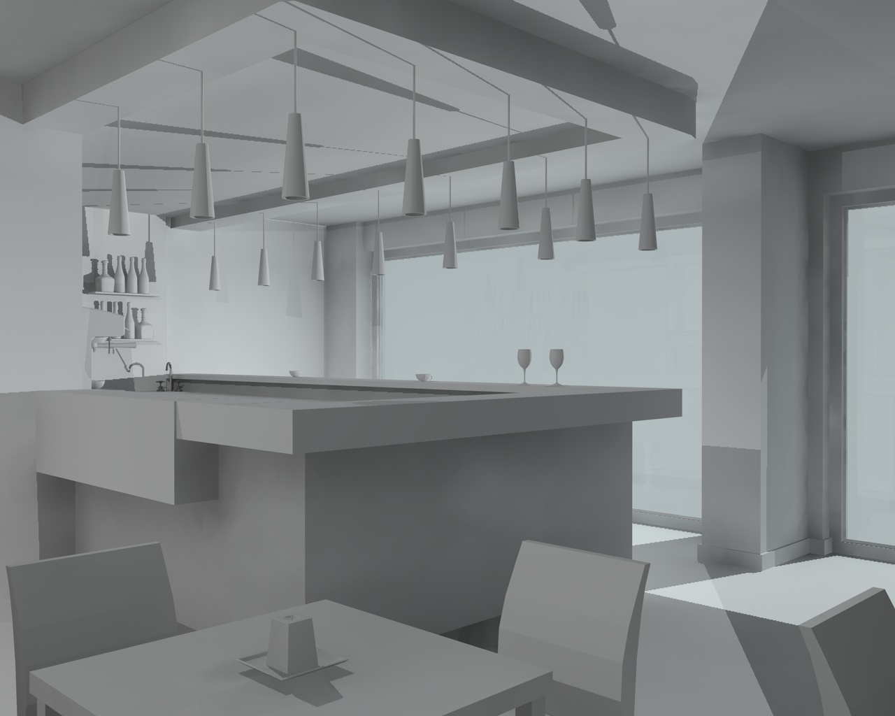

Vabbè continuiamo....

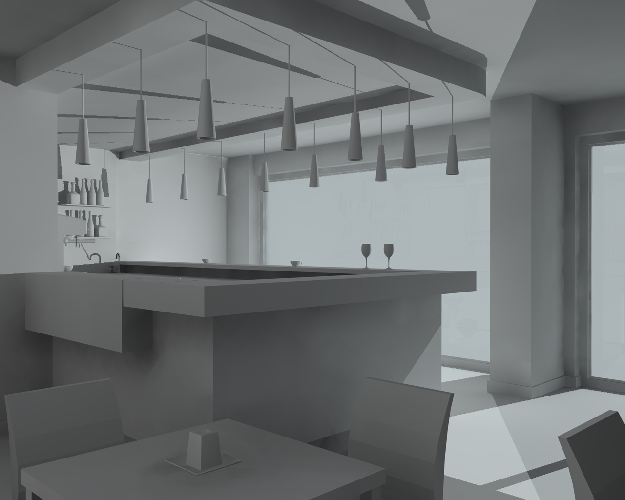

qui ho semplicemente aggiunto una luce area su tutto l'ambiente, luminosità 75% e ombra netta...sembra quasi uguale all'immagine di prima, ma è andato via quello strano effetto ombrato vicino alla vetrina del bancone e l'immagine e un po' più luminosa... vado a fare altre prove...

ciao, non conosco i parametri di advanced render2, che è quello che stai usando con la versione 10 di cinema, per cui non potrei suggerirti correzioni sui parametri
posso dirti che se utilizzi le luci area attiva le ombre area e non nette
che significa aggiungere una luce area su tutto l'ambiente ?
l'illuminazione dovrebbe essere una luce area, per ogni bucatura, delle dimensioni della stessa bucatura, con ombre area e decadenza
e una luce infinita che entra nel locale, valuta tu l'angolo di entrata in base all'inquadratura, fossi in te metterei anche in questo caso ombre area, si allungano i tempi ma l'effetto è migliore :)

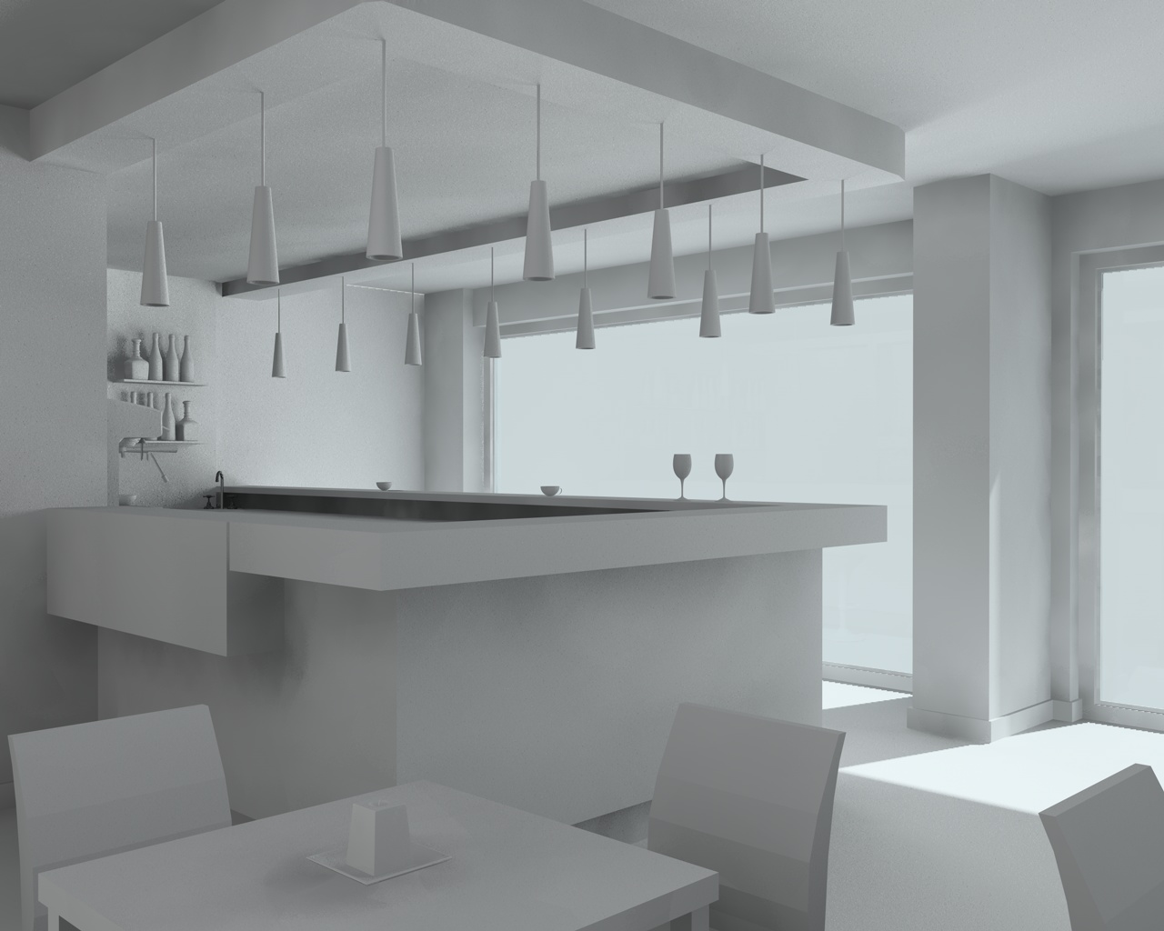

Wow grazie arcnello! sto già mettendo in pratica i tuoi consigli! hai ragione meglio ombra area! Ho messo ombra area anche alla luce infinito, intendevi questo? cmq adesso posto il nuovo render (senza dubbio migliorato) e continuerò a cercare di direzionale la luce infinito per una soluzione migliore... per le luci all'interno? qualche consiglio?

aumenta l'intensità delle luci, è un po' scura
e diventerà ancora piu' scura quando metterai i materiali se non cambi :?:

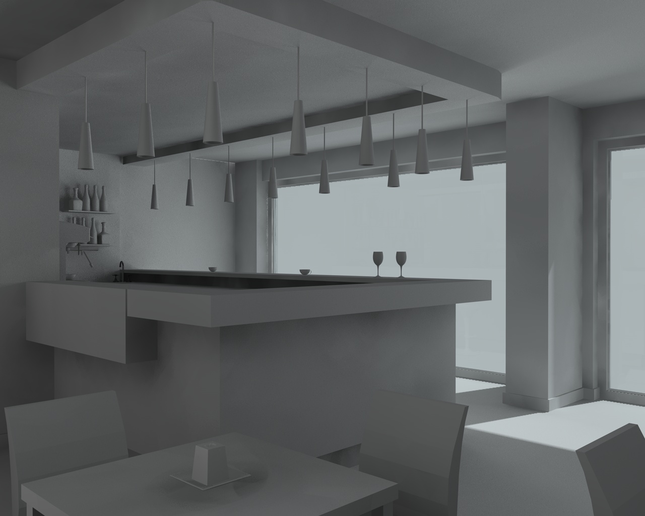

Nell'ultima immagine che posto oggi ho aumentato, oltre l'intensità delle luci, anche il valore dark multiplier, che ora é 3, ma forse era meglio se stavo ferma...
tra poco dovrò uscire, stasera studio teoria di render e domani aggiornerò con nuove prove!
Nel frattempo si accettano critiche e consigli da tutti! :) ciao!
P:S. Dimenticavo! ultima domanda: ma quell'effetto un po' polveroso che si vede in foto va via con l'inserimento dei materiali?

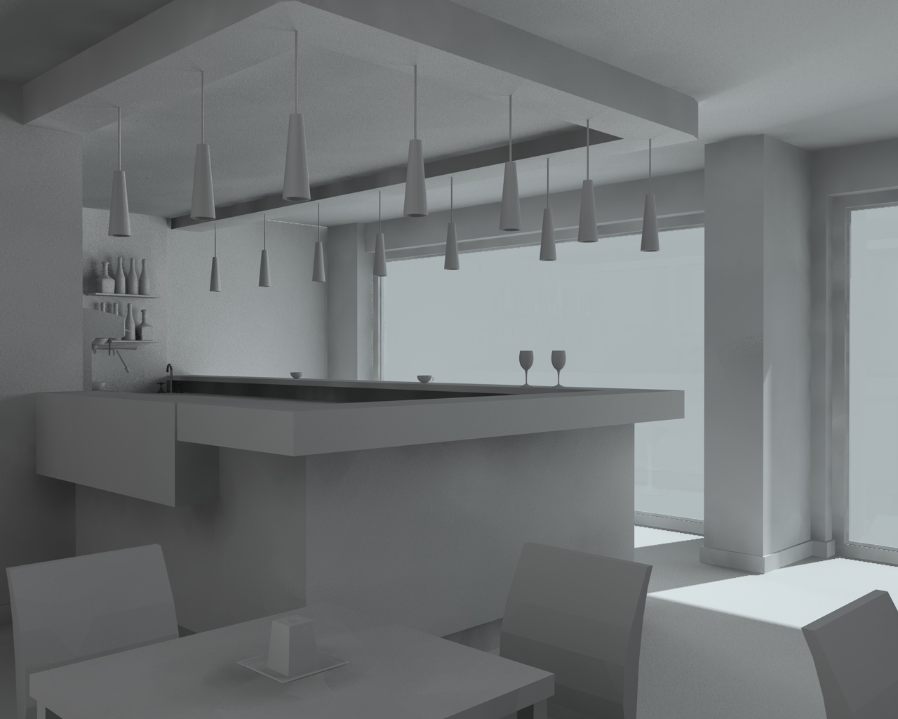

Stessa immagine con dark multiplier 2
