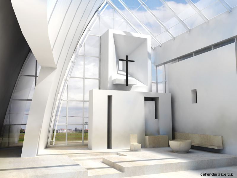

CIAO A TUTTI,
Qualcuno mi sa dire se si riesce a settare l oggetto CIELO in maniera che non mi dipinga trppo con i suoi colori tutti gli oggetti della scena???
Grazieeee!!
Posts: 10601
Prima di tutto hai fatto una scena a dir poco stupenda, e la luce idem. :)
Devi selezionare il materiale del cielo, e andare nella linguetta ILLUMINATION.
Dovrebbe essere il parametro SATURAZIONE, che dovrebbe dar meno "colore"...
Pero' non ricordo che va settato sul materiale che da, o quello che riceve...
Mz
Posts: 3978
Location: Torino
Post by Arkimed »
Ciao dannato, :shock:
devi selezionare il materiale del cielo, e nella linguetta Illumination devi abbassare il parametro Strenght relativo alla voce Generate GI ;)
p.s. complimenti anche da parte mia per l'immagine :)
