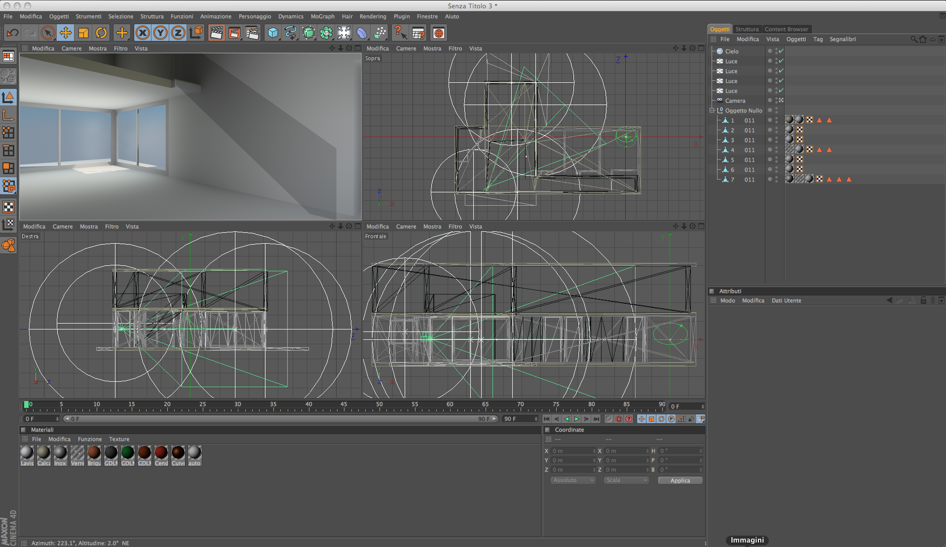

allora io devo fare i render di un attico duplex e questa volta voglio farli decenti :D
vi posto una schermata con il mio ambiente di lavoro
questi sono i parametri:
IG
3
100
120
1
Mappatura colore
scuro 2.5
chiaro 1
luci area alle due grandi finestre: intensita' 150% decadenza lineare, ombra nessuno
luci area alle finestre dietro la camera intensita' 130 decandenza lineare, ombra nessuno
oggetto cielo di default.
qualche consiglio?

per adesso mi sembra che sia tutto a posto...
a dir la verità non uso AR quindi per il mio giudizio mi sono basato unicamente sull'immagine renderizzata, ma mi sembra che l'inizio sia ok.
per adesso non toccare l'illuminazione e modella tutto.
appena avrai modellato tutto, posta un render senza materiali (e con queste impostazioni di illuminazione).
ciao e buon lavoro

non capisco bene l'ombra del soppalco da dove provenga.
attendiamo sviluppi.
renxo
Posts: 2256
Re: DUPLEX
Post by renxo »
" l'ombra del soppalco " in realtà è la struttura della scala. e manca la scala :)

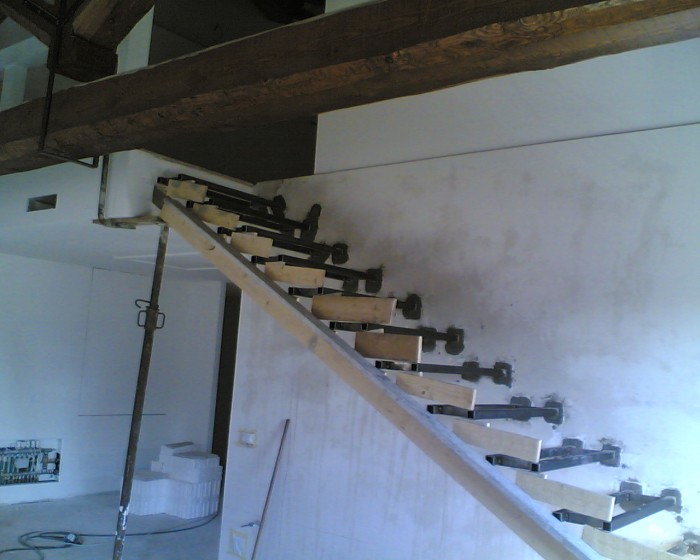

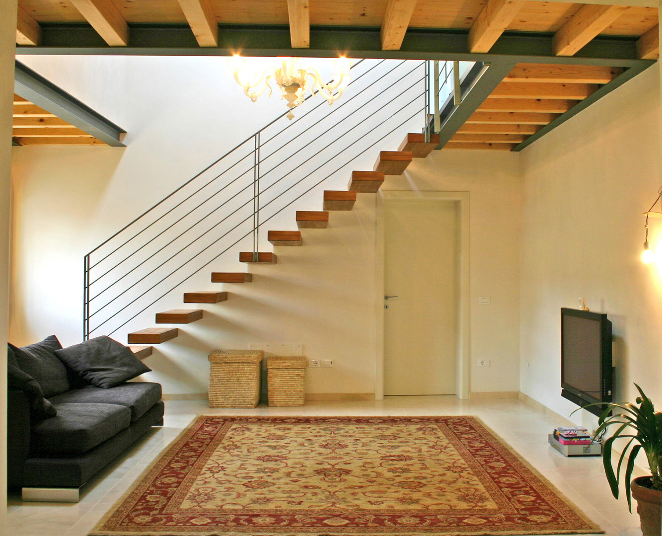

comunque in quel contesto ci vedrei bene una scala così
Posts: 2645
Re: DUPLEX
Post by pierluigi »
realizzabile tramite dei supporti metallici in cui vengono applicate le pedate

attiva le ombre alle luci area alle finestre
non avrebbe senso inserire una luce senza che faccia ombra

vedo che inizi con dei settaggi un po a modo tuo... nel senso che la mappatura colore , che di per se appiattisce i render, l`hai attivata da subito...
io ti consiglio di eliminarla ed iniziare ad illuminare con le luci e non con la mappatura, se vuoi ottenere un render fotorealistico dovresti cercare di ottenere la migliore illuminazione possibile giocando con le luci area (sempre con ombre area attive e decadenza attiva) lasciando il "sole" a 100%, lavorando con le intensita... il tutto senza materiali.
cerca di avere un'immagine dove il punto in cui batte il sole sia leggermente bruciato e la luce sia abbastanza diffusa , poi quando si applicheranno i materiali comunque si dovra agire un po sulle intensita.
la mappatura colore è un correttivo che sarebbe meglio non applicare o applicarne un minimo... solitamente in parti percentuali tipo 1.1 - 0.9 messo a 2 vuol dire che l'illuminazione non è corretta.
