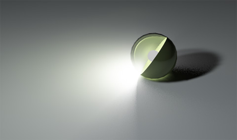

bhè, così è molto più chiaro!
una cosa del genere?
per farla c'ho messo una luce Area[la palletta grigia nel centro] che fa da illuminatore principale e un'altra Area [forma:Semisfera] appena più grande della calotta trasparente e molto più fioca di quella interna per migliorare la resa delle ombre, entrambe con Decadenza Quadratica Inversa.
