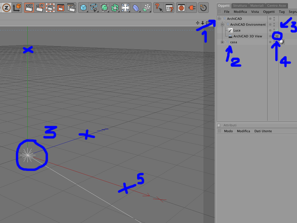

L'asterisco che vedi tu molto probabilmente è il sole eliodonico di ArchiCAD. Quando esporta aggiunge il suo sole e la sua camera da dove visualizzavi il modello 3d in Archicad. Sulla lista degli oggetti dovresti avere il nome archicad cin a fianco sulla sinistra il quadrattino della + (1 sull'immagine quì sotto).
Se lo apri trovi i parametri di luce (3) e camera (4) e cliccando sul simboletto cerchiato dovrebbe "inquadrarti" il tuo oggetto. in alternativa clicca sul nome del lavoro (nel mio caso "casa" (2) e premi H. Come vedi il sole (3) è al centro del mondo e le "X" (5) che vedi sono gli assi di quest'ultimo. ArchiCAD parte sempre così.
