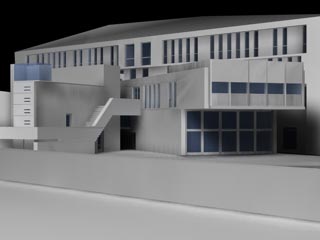

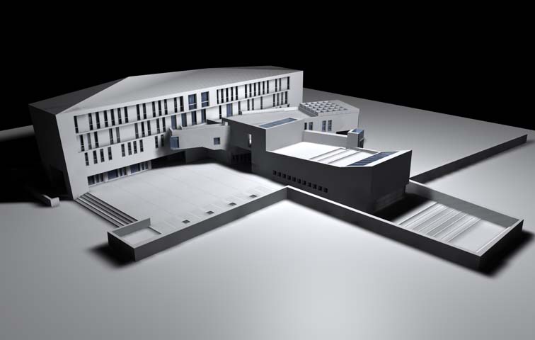

Ti allego le due immagini e se vuoi posso mandarti il file zippato in modo che tu gli possa dare una regolata. Come mai nella foto 1 mi compaiono tutte quelle macchie nere sulla superficie ed alla base dei solidi?

dal momento che hai la versione 8.5 ti consiglio di scaricare un'immagine hdri (la trovi qui nel box free staff mi sembra)
carichi l'immagine nella luminanza del materiale e lo applichi all'ogg cielo di cinema (ricordati di disattivare la luce automatica nelle opzioni di rendering)
ora la fonte luminosa è data dall'immagine hdri x cui la luce nn ti serve.
fai alcune prove con bassa precisione e verifica lo stato dell'illuminazione.
le macchie nere che dici penso siano il frutto di poca precisione nel radiosity e dei capi MIN e MAX cmq se vuoi diego23@libero.it e ti do un'occhiata io.
