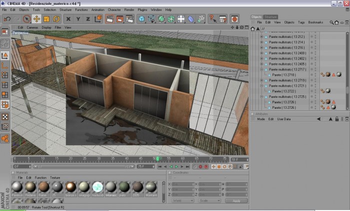

non riesco arendere editabile la parete di un file importato da allplan perchè l'icona Make editable è grigia.
La cosa strana è che se invece introduco un nuovo oggetto tipo Cubo, qst funzione è applicabile.
Come si fa successivamente ad associare due materiali differenti a due superfici della stessa parete altrimenti?? Ho provato a seguire il tutorial scaricato dal sito "tag selezioni poligoni", ma l'operazione di editazione non riesco ad apllicarla al mio oggetto...

un cubo di cinema non lo è, quindi l'icona è colorata e non grigia...
x applicare un materiale differente ad un muro, basta che lo selezioni (modalità poligono) e cliccando con il tasto dx del mouse sul materiale che gli vuoi assengare fai "applica"...

per applicare due materiali differenti ad una parete devi andare in modalità poligoni, e riuscirai a selezionare il poligono della tua parete per applicare il materiale

Esiste un modo per riuscire a modificare più pareti contemporaneamente con la stessa modalità però?? perchè sono 92 alloggi ed uno ad uno è un po' lungo...

all'esterno devo applicare la texture del rame mentre all'interno delle pareti la texture intonaco, perchè nel render finale avrò l'introspezione dalle finestre ..
per questo le stesse pareti devono avere associate due texture diverse...
e dovendo ripetere l'operazione per più alloggi uno attaccato all'altro tt le pareti sono un nuomero immenso!!!
Vi mostro un render del piano terra con le pareti da editare...
