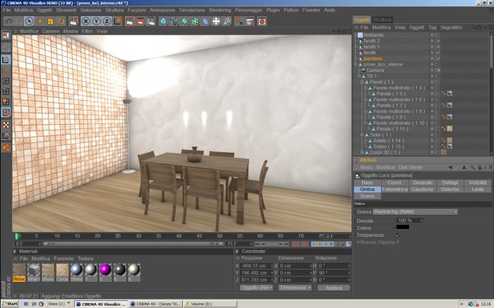

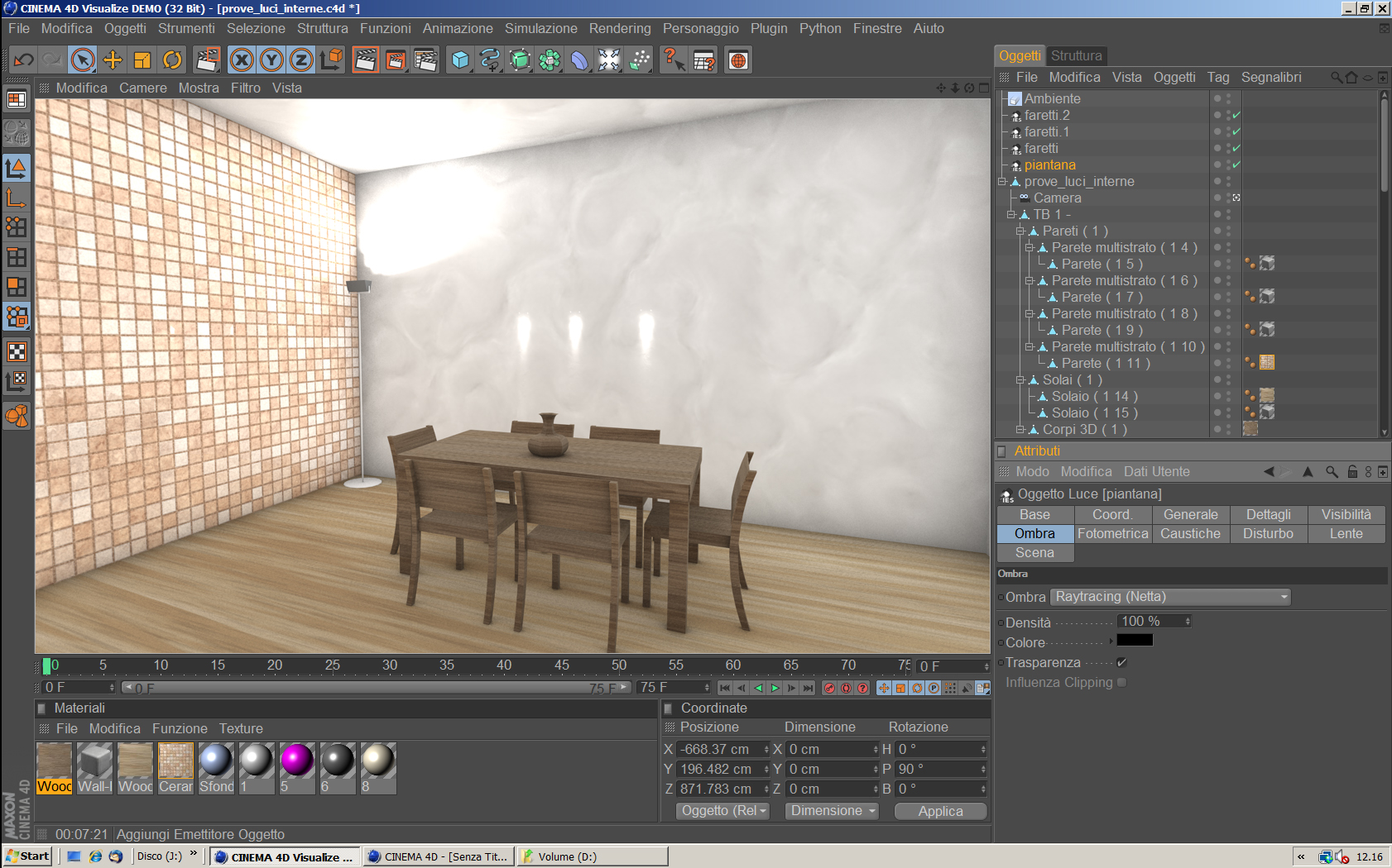

Sto facendo delle prove di illuminazione utilizzando le luci ies con la demo cinema 4d r12
Ho realizzato una stanza chiusa 5m x 5m alta 2.7m senza nessuna apertura per il controllo
realistico della luce.
Ho inserito una luce ies di una piantana rivolta verso l'alto e posizionata in angolo della stanza.
Ho inserito un tavolo nel centro della stanza.
Le prove sono effettuate con l'illuminazione globale e occlusione ambientale attivi
DOMANDA:
Poichè la luce è diretta verso l'alto con colpisce direttamente il tavolo il quale è illuminato dalla luce indiretta proveniente dalle pareti ...
Perchè non si genera ombra sul pavimento sotto il tavolo ? (a parte le sfumature dovute all'occlusione ambientale)
In cinema 4d non è possibile generare ombre tramite il ribalzo della luce ?
Grazie

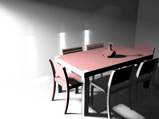

Comunque come dicevo stavo testando le luci ies in cinema r12 e ho notato che non basta inserirla come dicono loro per avere un effetto rapido e reale .. bisogna fare i soliti accorgimenti.
La stessa scena calcolata con il programma di illuminotecnica Dialux e le stesse luci ies
l' ombra è evidentemente molto più forte.
Ti allego un immagine a bassa risoluzione fatta con il Dialux
La luce è realmente quella quindi credo che ancora dovranno lavorarci sopra quelli della maxon
