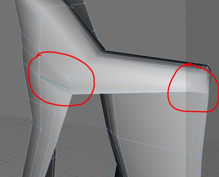

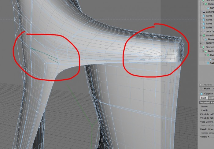

Ho usato la modellazione point to point, piuttosto grazie Arkimed e ste090, perchè con il M-A
mi avete aperto un mondo :-)
solo che come vedete, mi sono ritrovato con queste triangolazioni, come posso evitarle?
Ho provato con ottimizza, ma rimane così.
Chiedo consigli a voi Guru. Poi chiedevo nello spigolo di sinistra il taglio deve essere praticamente
secco a 90 gradi, come posso fare con la hipernurbs?

le triangolazioni devi cercare di evitarle durante la fase di creazione dei poligoni cercando di realizzare dei loop completi di poligoni quadrangolari... naturalmente puoi provare a correggerli dopo cancellando i poligoni interessati e ricreandoli aggiungendo o eliminando i punti necessari.
Anche se usi la tecnica del point to point, aiutati con lo strumento coltello per creare i loop.
Per quanto riguarda gli spigoli vivi in presenza di Hypernurbs, puoi realizzarli in due modi:
- pesando i lati che definiscono lo spigolo interessato (premi il tasto "." e clicchi e trascini il mouse.
- oppure applichi lo strumento bevel ai lati selezionati creando appunto una sdoppiatura degli stessi a distanza molto ravvicinata dall'originale (più sono vicini più il lato sarà spigoloso).
