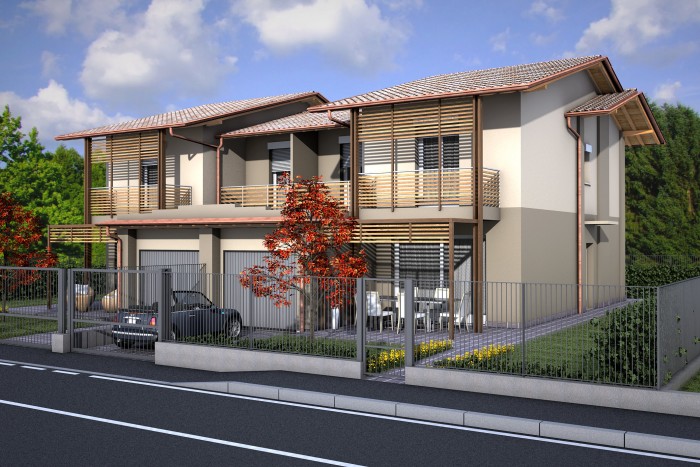

ciao a tutti, posto questo renderer, che è una rivisitazione di un intervento che a breve dovrebbe partire. purtroppo il render presente sul sito http://www.immobiliarecoral.it, era uno dei primi che ho fatto (e si vede), ora avendo introdotto una nuova soluzione d'estetica, mi trovo in un punto morto, nel senso che non saprei cosa modificare (come impostazioni) per renderlo ancora più realistico.
settaggi:
c4d 12 - advance render
anti-aliasing : Migliore - Immagine - 10% - 2x2 - 4x4
I.G. : I.R+QMC - profondità 3 - intensità 100- intensità secondaria 100
chace irradianza : tutto medio con quadratini minimi tranne raffinamento chace nessuna e sovracampionamento debole
oggetto cielo sole 110%, ombre 95% colore nero, 100%-200%
oggetto cielo con HDRI (solo canale luminanza 95%)
ho notato inoltre che, non avendo attivo la mappatura colore, ci sono pareti che dovrebbero essere illuminate nelle stesso modo, mentre invece si presentano con tonalità diverse (alcune più illuminate a ltre no)

Mi sembra che la recinzione sia troppo alta o sbaglio??? 8-) 8-)

gabriele__82 wrote:non saprei cosa modificare (come impostazioni) per renderlo ancora più realistico.
ecco alcuni dettagli che si notano:
*l'erba sulla dx è + bassa e kuella all'estrema dx non è correttamente mappata
* di solito l'erba è un pò + alta della pavimentazione
* mancano ombre "importanti": l'illuminaione è piatta
* con questo tipo di inkuadratura la kasa pare dentro ad una gabbia
* kura di + le texture. varia il legno, il manto stradale, ecc.
* kura di + i dettagli (il cancelletto vola..)
x l'illuminazione non posso darti una mano. uso ankora AR 2.50 ke konsidereo migliore di AR3.

quoto quanto detto da erpino, in più 3 cose:
1- io sfocherei un po gli alberi che si vedono dietro la casa, sono veramente troppo nitidi...quasi più nitidi della casa stessa :D
2- il marciapiede ricoperto di asfalto...ecco questo si che è una cosa nuova! basta con questi marciapiedi per pedoni!!!! jajaaj..beh avrai capito;)
3- che fa ce la mettiamo una tex sul muretto basso della cancellata?
ciao buon lavoro!! e complimenti

la vegetazione 3d che hai inserito... ti consiglio di acquistare nuove librerie
rovina l'intera composizione

arcnello wrote:la vegetazione 3d che hai inserito... ti consiglio di acquistare nuove librerie
PS: che differenze hao notato tra la 12 e la 11.5 ?
______
bhè per ora non sto usando alcuna impostazione diversa rispetto alla 11.5, i tempi di render si sono un pò allungati, ma confrontando le scene mi sembrano più nitide quella della 12. poi ho provato ad attivare il workflow e l'imput profilo lineare, e cambia parecchio, vanno risettate le luci (sopratutto per l'esterno). cmq è 2 giorni che lo uso, devo ancora vedere parecchie cose
per l'erba hai ragione, ho messo solamente una tex piatta, ma questa è una scena base, l'erba verrà alla fine.
quali sono le ombre importanti che mancano?
l'inquadratura è ad altezza uomo, è inutile, e forse sto parlando da geometra, fare un'inquadratura non reale, non ha senso mostrare una vista che mai nessuno vedrà;
il cancelletto manca il perno per l'apertura, sorry;
l'inferiata è alta 1,40 m, con 30 cm di muretto in cls.
esablone

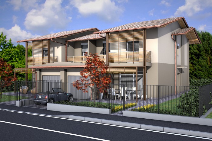

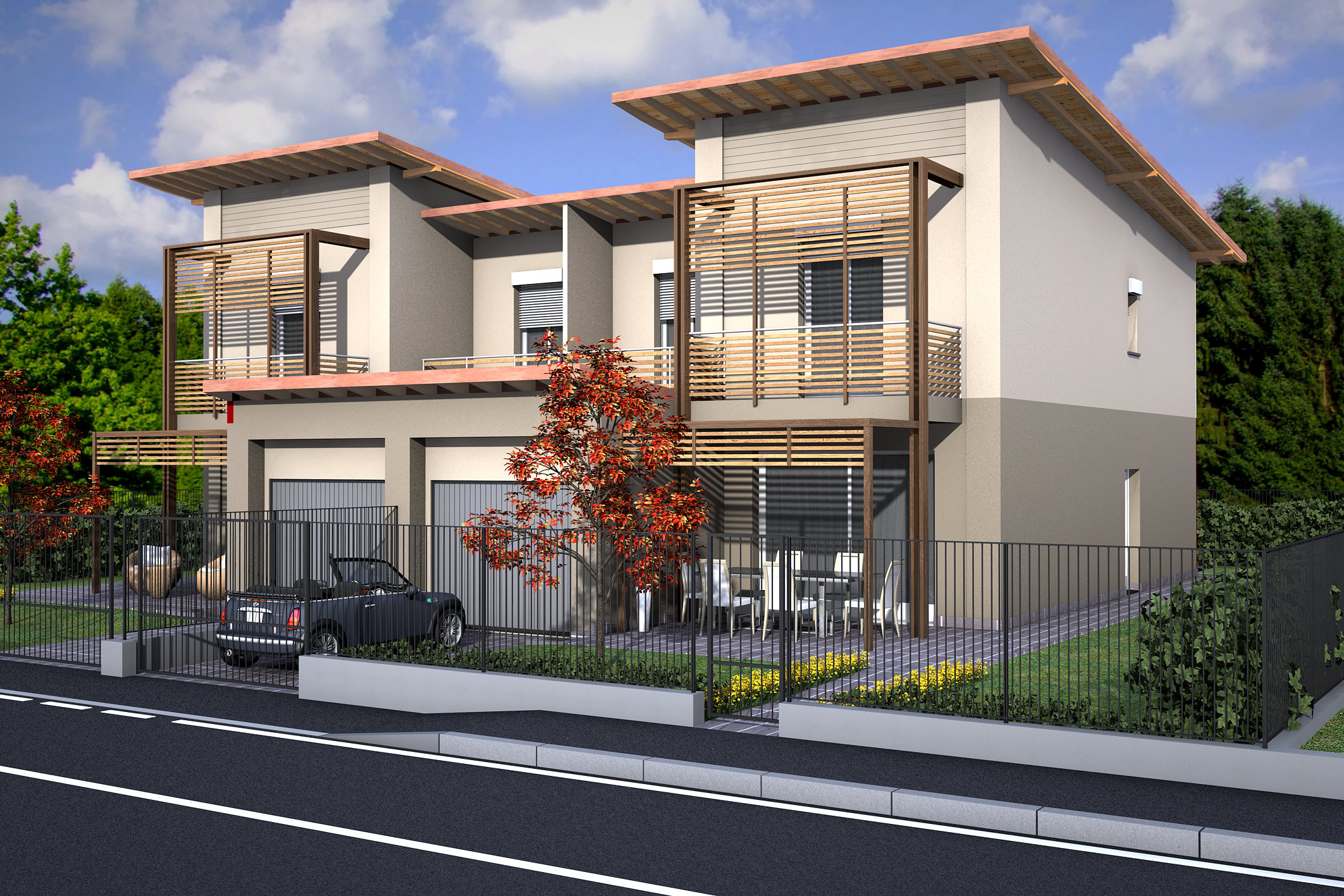

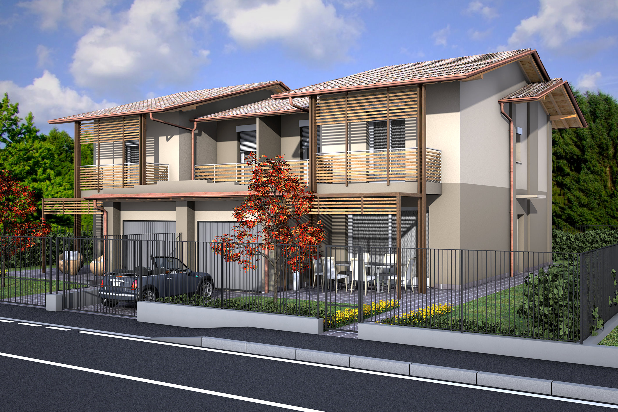

sistemato alcuni dettagli, come recinzione, cancelli, erba...cosa ne dite?
