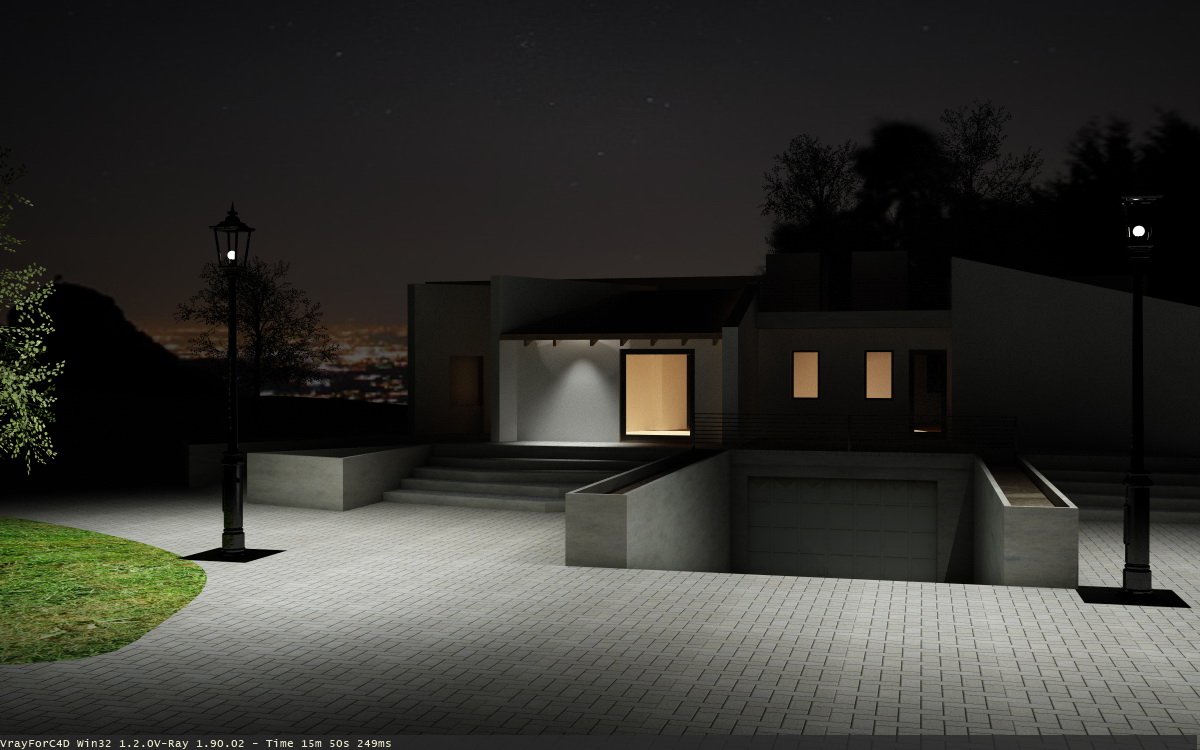

buongiorno a tutti mi sto cimentando in un esperimento notturno..
ma ahimè nn riesco a dare il classico effetto di alone ...ho due luce sul lampione una spot dall alto e una area (sphere,light incandescent ) al posto del bulbo ...
come settare x poter avere un alone luminoso?
grazie

Ciao!
Cosa intendi per "alone"?
Poi se posso non mi convincono molto i materiali, l'erba, il pavimento esterno e anche il rivestimento esterno dell'edificio.
Lo sfondo come lo hai messo?....è un piano con il tag compositing?
Magari proverei a fare una postproduzione per dare alle luci dei toni più caldi, sono bianche e abbastanza fredde.

a prescindere dal progetto ...e solo un esperimento a cui sto dedicando attenzione solo all effetto luce dei lampioni .x alone intendo tipo quello che ho messo in questa foto...si magari si può fare in post con photoshop dopo , ma è possibile poter ricreare quest effetto ?

lens flare negli attibuti delle luci ... siamo all'abc di C4d :wink:

cn vray non credo venga....forse puoi farlo con cinema uscendo col multipass e montare in photoshop....

ho detto una str.....funge anche cn vray 8-)

heheheh nn si finisce mai di imparare thanx rufus..come già detto è il primo notturno e nn mi era mai capitato di doverlo sperimentare..farò una prova..

magari potresti provare a fare delle sfere sempre più grandi intorno al lampione.
Per ogni sfera associ un materiale con solo il canale luminosità attivato, ma con % decrescenti verso l'esterno di densità.
Potresti provare cosa esce.
