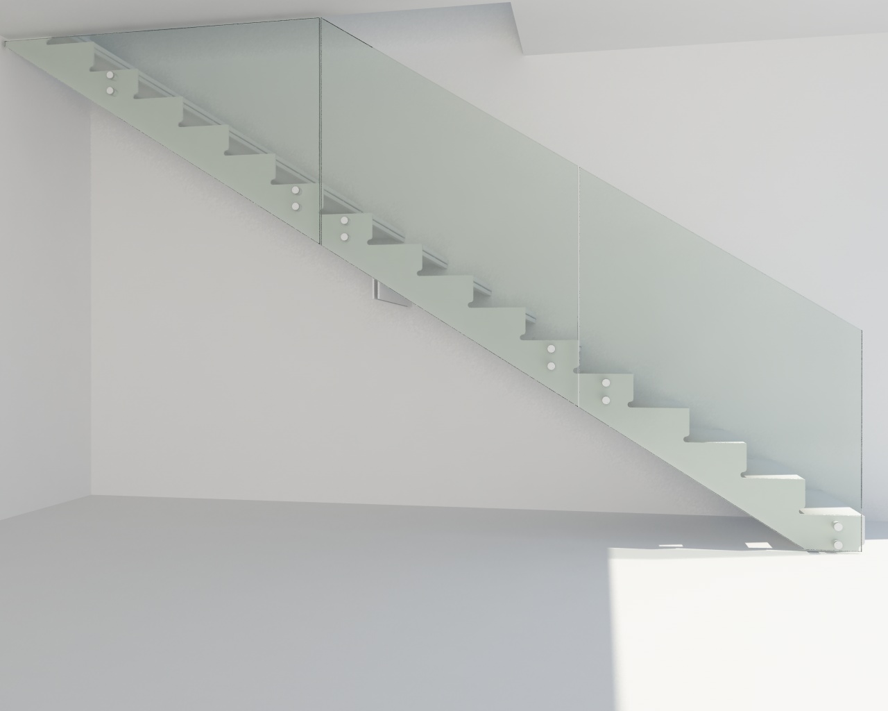

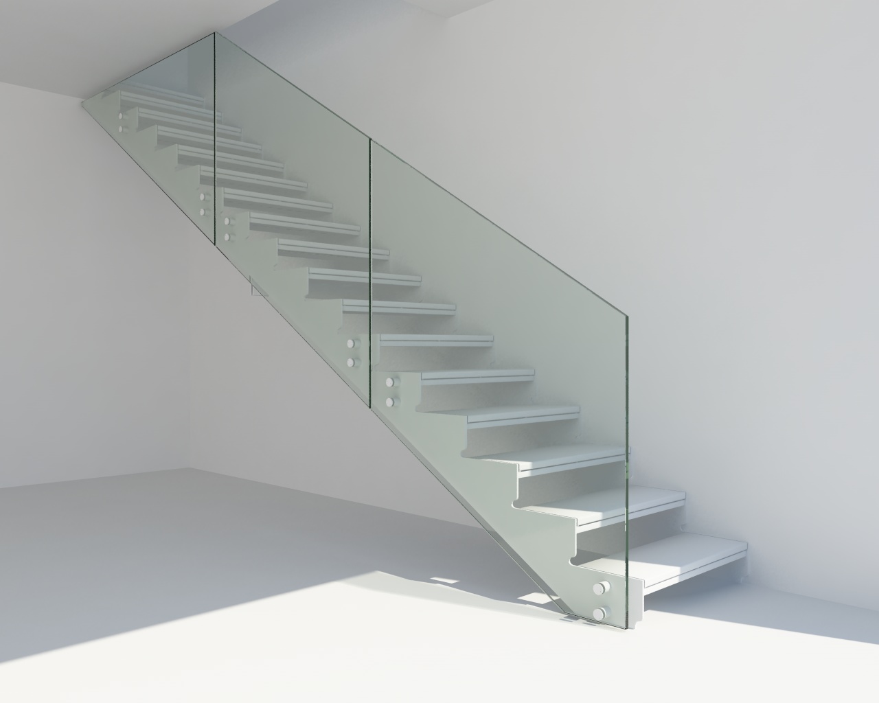

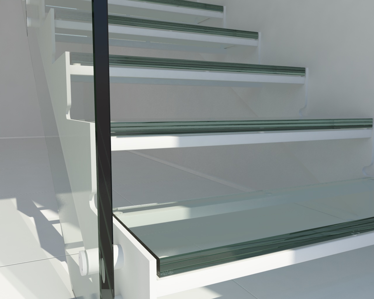

i parametri che ho utilizzato sono:
physical sky e physical sun
con shadow suddivision 20 e size multiplieer 1 (grazie al consiglio di Ettore in un post precedente)
come socondary bounces una light cache color mapping exponential 1.5 dark multipier e 0.7 bright multiplier.
una luce area alle spalle della visuale con radiant power W con il colore giallino e radiant powr 85
una vray physical camera con iso 100 f-stop 5 e shutter speed 200
vi ringrazio anticipatamente e certi della vostra pazienza vi saluto
Nico

ciao! l'illuminazione non è male, inizierei ad insererire un pò di texture...nsavino wrote:buona sera a tutti, pubblico un lavoro che ho cominciato oggi e vi chiedo la gentilezza di seguirmi per migliorare sia il mio lavoro che migliorarmi io nel render (non voglio sfruttare la vostra super capacità in cinema ma vi prometto che un giorno ricambierò il favore :D )

l'unica cosa verifica bene che non picchi la testa salendo o scendendo le scale..... solo se i locale è alto più di tre metri ci passi.....

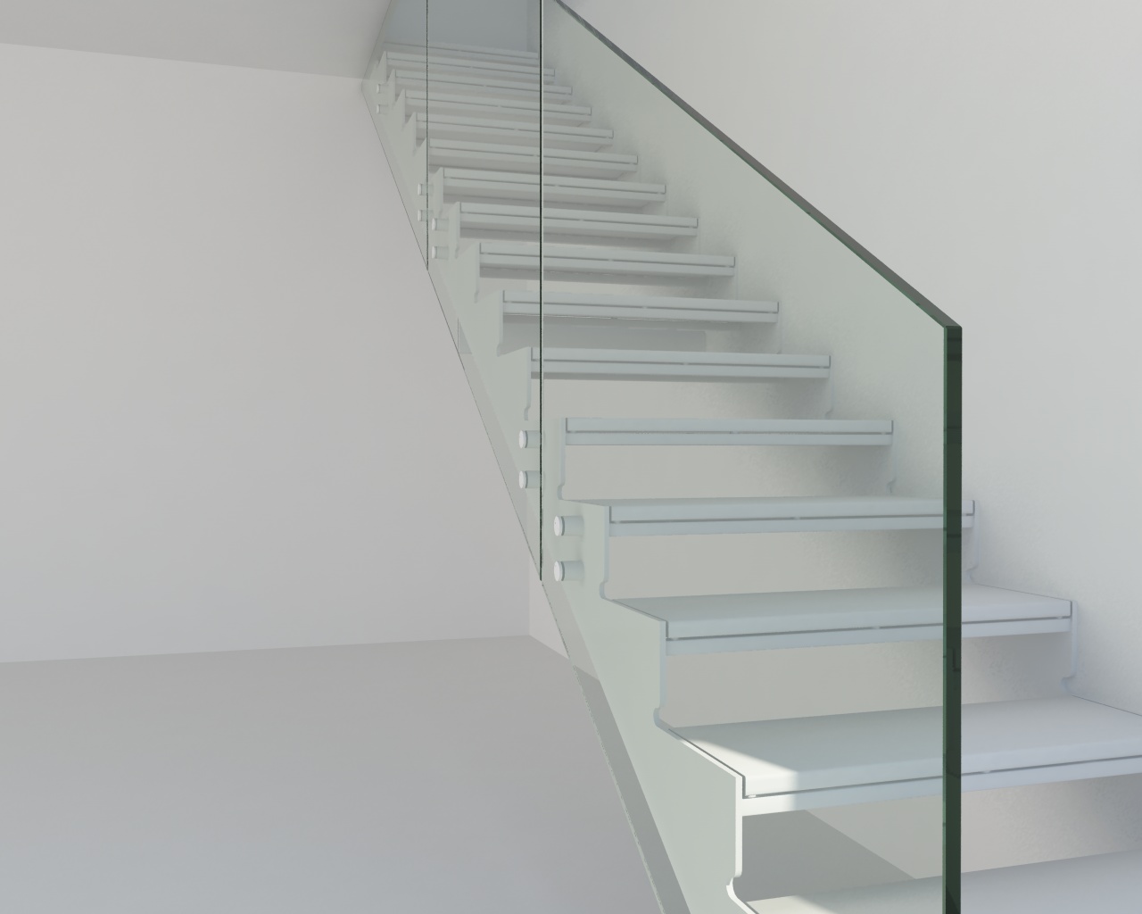

Provo a darti uno spunto,....prova a estendere le lastre della balaustra in vetro fino al solaio,....creeresti una parete eterea che potrebbe essere interessante da un punto di vista scenografico e percettivo....
Re: progettazione scala inox e cristallo
per quanto riguarda il cristallo ha uno spessore di 20mm, la proporzione la si può notare con il cosciale della scala che è di spessore 10.
anche a me piacerebbe portare i cristalli a soffitto ma già così i costi saranno abbastanza elevati ( e so già che il cliente resterà
grazie a tutti correggo qualcosina e ci aggiorniamo presto

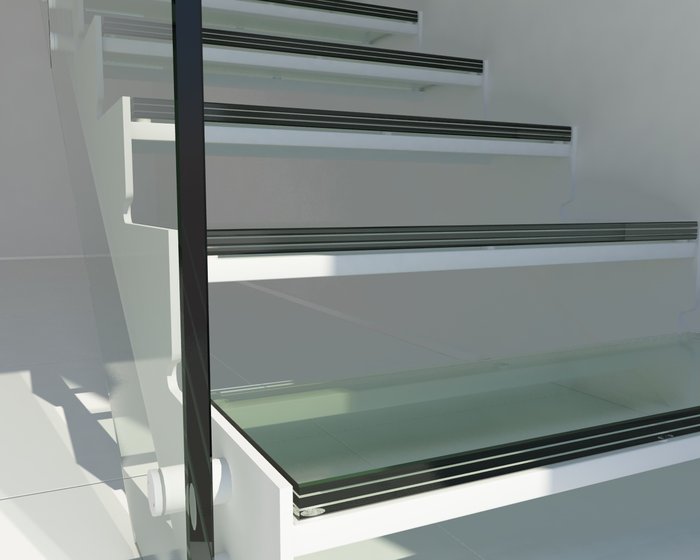

ho bisogno di risolvere un problema con i gradini in cristallo; chi mi aiutaaaa
nella prima immagine ho creato il gradini in tre blocchi però come si evince viene un effetto satinato ma il bordo del cristallo è quasi ottimo
nella seconda immagine ho creato un unico blocco la trasparenza è buona ma il bordo non mi convince.
devo simulare un cristallo 26/27 stratificato chi mi aiuta a migliorare il materiale??
grazie a tutti
Nico
posto un immagine con i materiali applicati, ho modificato solo la posizione del sun
attendo pareri e correzioni
ciao Nico
Bello il vetro anche se mi sembra che pecchi un pò di riflessione (mi sembra), lo hai fatto te o sei partito da una base del forum?
grazie, si si hai ragione il cristallo ha poca riflessione, lo aggiusto subito, per il pavimento cosa non te gusta?? per il pavimento avrei voluto realizzarlo come l'immagine allegata, ma non riesco a farlo con lo stesso effetto.hitgracci wrote:bel lavoro, rivedrei il pavimento ma per il resto mi sembra buono.
con il materiale vetro son partito da una base che ho scaricato.
grazie ancora.
una domanda come faccio a non far riflettere l'alone nero della luce area anche se ho già spulciato invisibile??
grazie a presto
